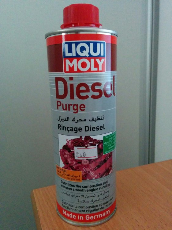

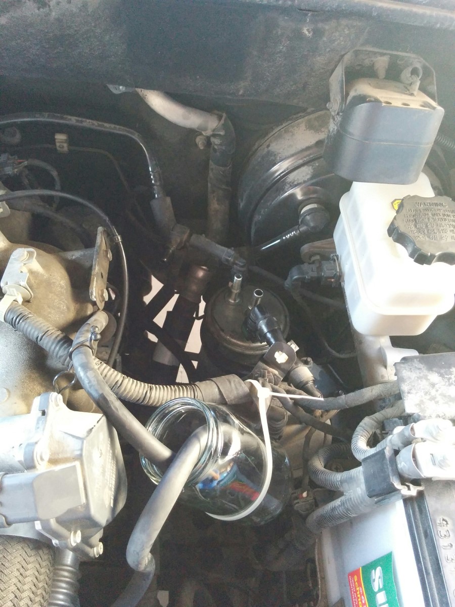

אז היום נפגשתי עם רועי מהכנופייה לביצוע הטיפול.
צינור הכניסה וצינור העודפים היו נגישים מפילטר הסולר והושקעו בצנצנת הזכוכית שלתוכה נמזג החומר.
הנענו את המנוע ונתנו לו לעבוד בסרק כמה דקות. לאחר כמה דקות פעולה ניתקנו את צינור יניקת האוויר לבית המצערת וריססנו חומר ייעודי של ליקווי מולי לניקוי סעפת היניקה. לדעתי זה 'שילוב כוחות' מנצח, החומר שהוחדר בריסוס לסעפת היניקה מנקה משקעים מגבי השסתומים, סעפת היניקה, שסתום ה EGR והממיר הקטליטי והחומר שמוחדר באינפוזיה לצנרת הסולר מנקה את משאבת הסולר, משאבת הלחץ הגבוה והאינג'קטורים.
לאחר סיום הפעולה (+-50 דקות) החלפנו את פילטר הסולר ורוקנו את מפריד המים.
1. פירוק הצינורות מפילטר הסולר וטבילתם בצנצנת:

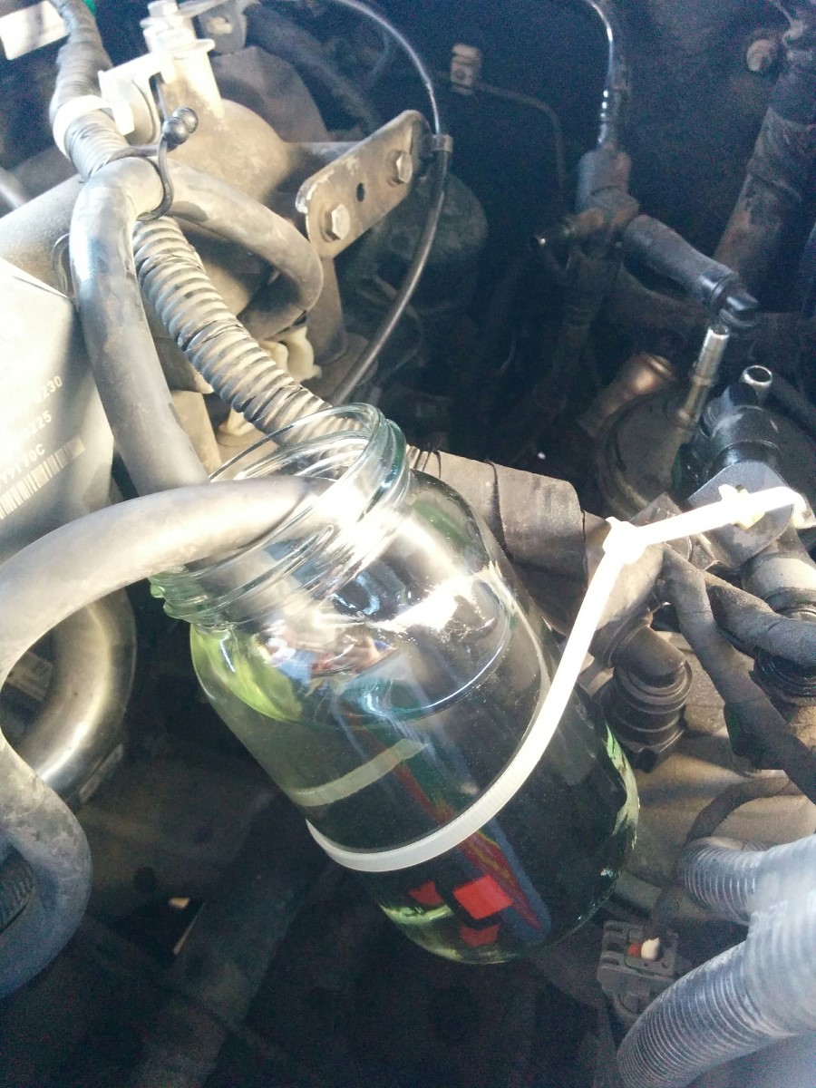

2. הצנצנת מלאה ב Diesel Purge של ליקווי מולי. המערכת עובדת במעגל סגור, הצנצנת היא למעשה מיכל הדלק והחומר שבתוכה הוא החומר היחידי שנכנס למנוע.
3. בזמן שהמנוע רץ על החומר ריססנו את החומר הייעודי לניקוי סעפת היניקה. הלחיצות היו של 3-4 שניות בכל פעם תוך משחק של מיקום הצינורית בתוך סעפת היניקה. בעת ריסוס החומר המנוע רועד לכמה שניות ומתאושש.
לאחר הניקוי המנוע מרגיש טוב ונמרץ יותר ותגובת המצערת השתפרה. לצערי הרעידות שדיווחתי עליהן בפוסט הראשון עדיין קיימות ולתחושתי אף התגברו. אני זורק השערה שמדובר באינג'קטור הרביעי שלא הוחלף, הנושא ייבדק בהמשך.
