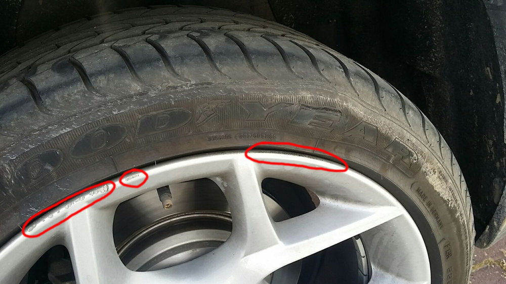

היום בבוקר נסעתי ברכב שלי מסוג BMW x1 פתאום הופיעה לי התראה של לחץ בצמיג האחורי שמאלי.
עצרתי בתחנת דלק ואז אני רואה בליטה בצמיג.
חשוב לציין שהרכב עבר רק 14000 ק"מ והצמיג מסוג run flat .
כמו כן בוודאות שהצמיג לא קיבל מכה המדרכה או כל דבר אחר בכביש.
אשמח לעצה ממה זה יכול לקרות
מצורפת תמונה
אין הרבה אפשרויות.
או שבכל זאת הצמיג נפגע ממכה שקיבל ואולי לא שמת לב או לא יחסת לה חשיבות, או שיש כשל פנימי במבנה הצמיג.
אין לך גם הרבה מה לעשות בנידון והצמיג פסול ויש להחליפו.

כל הצמיג הג'אנט מלאים במכות ואתה אומר "
בוודאות שהצמיג לא קיבל מכה"?
לא קיבל מכה מתי? כשעמדת בתחנת דלק? נו באמת...
שום יבואן לא ייקח אחריות על כזה דבר, ובצדק.
סע תחליף צמיג. למזלך הרכב עבר מעט קילומטרים יחסית, אז לא חובה להחליף זוג או את כל הרביעיה, ומספיק להחליף רק אחד.

אז לפי מה שאני מבין, מכול מכה בכביש נהרס צמיג?
זה כזה שטויות. את יודע כמה פעמים ביום אני משפשף את הצמיג.
ועד היום לא קרה לי כזה דבר. ( נהג אוטובוס. מניבוס. משאית כבדה)
לא, לא מכל מכה בכביש נהרס צמיג.
אבל אם המכה מספיק חזקה או בזווית הנכונה או שהעצם שאיתו נפגשים חד יחסית, זה יתרום לענין.
ואם הצמיג עם חתך נמוך הוא בדר"כ יהיה יותר רגיש לפגיעה כזו.
גם ההשוואה לצמיג של רכב מסחרי כבד אינה במקומה משום שהם מתוכננים באופן שונה ועמיד בהרבה.
נורא פשוט.
מכה מספיק חזקה ובאזור מספיק רגיש כדי ליצור שבר ברשתות הפלדה שבתוך הצמיג בנקודה מסוים.
עם הלחץ מהמשך הנסיעה, השבר מתרחב.
נוצרת פרצה שאוויר מחלל הצמיג עובר דרכה אל החלל החדש בדופן הצמיג.
ה-TPMS לא מוצא את האוויר שמשחק איתו מחבואים ומתריע.
אם לא מחליפים בזמן, יום אחד האוויר מוצא דרך החוצה.
כשזה קורה, נאלצים להרים (סטייל Bench Press) את הב.מ.וו x1 שנחתה על בית החזה.

לא שיש בכך להעיד שמדובר בהכרח בתקלת ייצור.
ובכל מקרה מענין אם היבואן (רכב או צמיגים) בארץ יבואו לקראת הלקוח בענין זה ויבדקו באופן ממשי אם מדובר בכשל יצור או לאו.

שלום לך
אני מאוד מקפיד לא לחנות קרוב למדרכה לכן הסיכוי קלוש עד לא קיים שהצמיג קיבל מכה ממדרכה.
זה קרה פתאום שהרכב עמד מספר ימים בחניה (חמישי שישי שבת ראשון שני ושלישי).
היום בבוקר לאחר נסיעה של 30 דקות הופיעה ההתראה ,לכן אין סיכוי שהרכב עמד כל כך הרבה זמן מבלי לאבד לחץ ,אחרת איך שהייתי נכנס לרכב הייתה צריכה להופיע הודעה מיד .

אם אתה מחליף מ-RunFlat לרגילים, הייתי מציע לך להחליף את כל הרביעיה. לא יודע אם יש איזה חובה או משהו, אבל לא נראה לי שזה רעיון טוב לערבב סוגים כל כך שונים של צמיגים.
לא אתה פספסת, אני פספתי. תקרא מה שכתבתי.
אני לא יודע, מהתמונה זה לא נראה כמו בוץ.
שלא תגיד שאני לא חבר, אפילו סימנתי לך את המכות בעזרת כישורי הפוטושופ המופלאים שלי.

לאחר בדיקה באמת יש שריטות בגאנט שאני לא הכרתי.
קשה לי להאמין שהרכב עמד מספר ימים ללא איבוד לחץ ורק לאחר 30 דקות הופיעה התראה.
תודה על ההצעה אני כנראה החליף את כל הצמיגים ל רגילים.
כי run flat נוקשים בגלל החיזוק .
ההודעה של חן ג. מבהירה בדיוק למה לוקח לבליטה הזו זמן להתפתח ולהקפיץ התרעה.
אם אתה מחליף לצמיגים רגילים, עליך להצטייד בערכת ניפוח (מתוך הנחה שאין מקום לגלגל חילופי).
