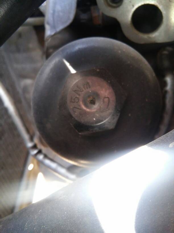

על מנש שהשירשור יהיה מקיף, צריך לציין שבמנועים מסויימים יש פילטר שמן "פנימי". במבנה זה בית המסנן מורכב קבוע על המנוע, מה שמוחלף זה גליל נייר סינון בלבד, שנראה כך:
פתיחה וסגירה של מכסה בית המסנן מתבצעת עם ידית ראצ'ט ובוקסה, יש יצרנים שמצניים את מומנט הידוק הנדרש על מכסה בית המסנן:
גם ברכב שלי מחליפים רק את קרב הסינון והאטם ומהדקים את המכסה בעזרת ידית מומנט. בדגמים מסויימים עם קרב סינון אין לך אפשרות לאחוז את המכסה ביד ולהדק אותו בצורה טובה.
בטויוטה\דיהטסו מאמצע שנות ה2000 הסגירה מתבצעת עם ידית מומנט\ראצ'ט וכוס, המומנט הנקוב הוא גם כן 25 ניוטון למטר.
