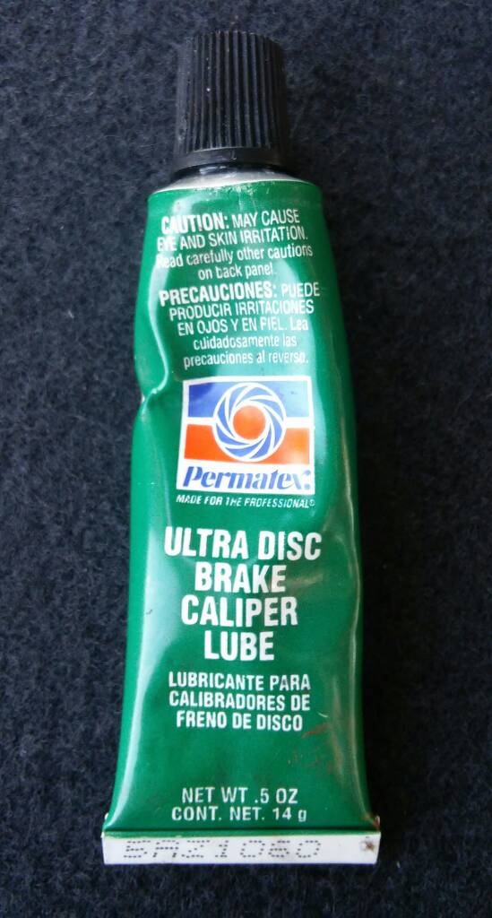

אתה מתכוון למובלי הקליפר, לא לברגים.
אני משתמש בגריז כזה:
לא זוכר מאיפה הזמנתי, הבעיה שבתקופה האחרונה גם משלוחים אפילו מאירופה מתעקבים חודשים בדואר.
שפופרת של 14 גרם מספיקה להרבה החלפות.
אני מניח שאתה מתכוון לגריז שמורחים על מובילי הקליפר.
זהו גריז על בסיס סיליקוני שאינו פוגע בגומיות ועמיד בטמפ' גבוהה.
לא יודע איפה תוכל למצוא בארץ, אבל אתה צריך את המוצר הזה או דומה לו-
http://www.ebay.com/itm/3-DAY-SALE-Permatex-24110-Ultra-Disc-Brake-Caliper-Lube-8-oz-/321930128635?hash=item4af487ecfb:g:C6QAAOSw7FRWVNV1&vxp=mtr
שים לב שקיימים גריזי סיליקון פשוטים לשימוש ברכיבים חשמליים/איטומים שונים ושאינם מתאימים לשימוש ברכב.
ניסיתי בעצמי ולכן אחסוך ממך. דוגמא למוצר שאינו מתאים-
http://www.carplan.co.il/sg_product~XSG070~10~0.htm

מחזק לגבי הגריז הירוק של פרמטקס, לי יש את הסגול (בחסות firebirdrc) והוא מעולה, טוב גם לגירוז הרפידות עצמן.
http://www.amazon.com/Permatex-24125-Ceramic-Extreme-Lubricant/dp/B0018PSASU
בוצק צודק לגבי הגריז של CARPLAN, הוא אומנם הכי זול אבל מעט נוזלי. עדיף להשיג פרמטקס.

האריזה הזו של 200 ומשהו גרם תספיק לך לאיזה 500 שנה. לא חושב שיש צורך לקנות כמות כזאת אם מדובר רק בהחלפת בלמים פעם בכמה שנים באוטו פרטי שלך.

בקיצור, המוצר שאסף המליץ עליו בהתחלה יהיה לא יעיל?
ועוד שאלה אם כבר: גריז נחושת הוא המוצר היעיל לגירוז נקודות חיכוך של הרפידות או שכל מיני מוצרים אחרים יהיו יעלים יותר? למשל - http://www.justmotor.co.il/products/715942/%D7%9E%D7%A9%D7%A7%D7%99%D7%98-%D7%91%D7%9C%D7%9E%D7%99%D7%9D-%D7%9E%D7%A9%D7%97%D7%94-%D7%A1%D7%99%D7%A0%D7%98%D7%98%D7%99%D7%AA
אתה משתמש בגריז נחושת על הנקודות הבאות:
1. ''באוזניים'' של הרפידה, בעצם בקצוות שלה, בחלקים שהיא נעה על הקאליפר.
2. בשטח מגע של הבוכנה על הרפידה.
אולי יש עוד נקודות לשימוש עם הגריז הזה, אבל לא עולות לי לראש כרגע.
בכל מקרה אני משתמש בגריז של LM:
http://www.justmotor.co.il/products/705135/%D7%9E%D7%A9%D7%97%D7%AA-%D7%92%D7%A8%D7%99%D7%96-%D7%91%D7%9C%D7%9E%D7%99%D7%9D-%D7%A0%D7%97%D7%95%D7%A9%D7%AA-%D7%9C%D7%97%D7%95%D7%9D-%D7%92%D7%91%D7%95%D7%94
רועי
רועי נתן תשובה מפורטת לגריז הנחושת.
מנסיוני גריז הסיליקון של קארפלן מאוד נוזלי, השתמשתי בו כשהחלפתי רפידות אחוריות בקיץ.
הנחתי אותו בצד בזמן שפירקתי את הגלגל והרפידות הישנות, לא המון זמן.
כשפתחתי אותו כדי למרוח מעט על המובילים- הוא ממש נשפך, לא דביק ולא נעליים. אם כך אני מניח שבחום שיהיה בזמן עבודה הוא לא יחזיק מעמד, ומן הסתם ייעלם לגמרי.
אגב- קניתי גם גריז נחושת של אותה החברה.
במקרה הזה בוודאות רואים שהגריז לא מחזיק, אחרי יומיים של נסיעה כבר ראיתי שהוא פשוט התאדה משטח הרפידה.
בקיצור- קנה את גריז הנחושת שרועי צירף, וגריז סיליקון ירוק של פרמטקס.
