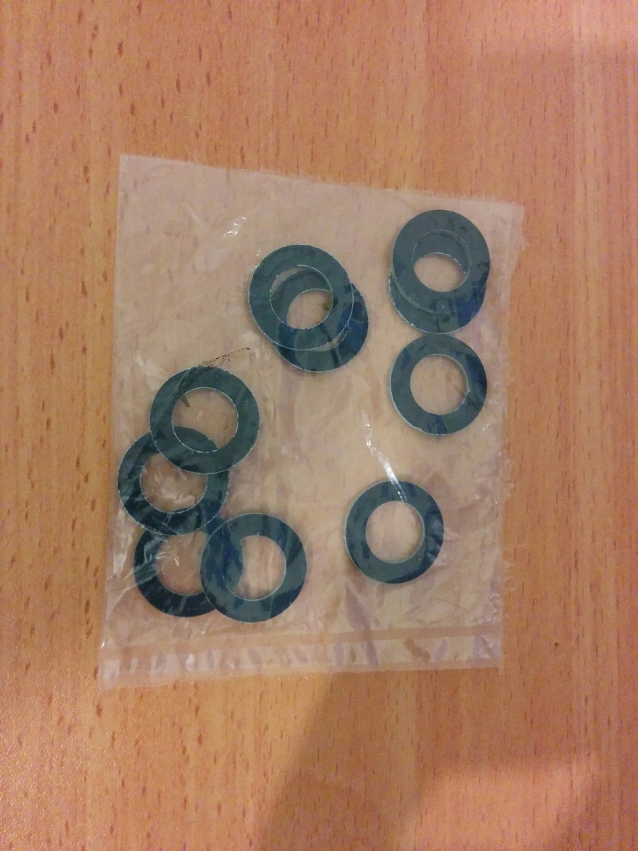

בדיוק חודש.
היום המתינה בתיבה מעטפה (מעטפה עאלק, חתיכת קרטון עטופה סלוטייפ) עם הדיסקיות בתוכה.
כמו שעיניכם רואות לא מדובר בדיסקיות מקוריות ולא נעליים, לרגעים עוד הייתי אופטימי. יחד עם זאת ולמעט הצבע השחור אני לא חושב שיש יותר מדי הבדל בין זה לבין הדיסקית ה"מקורית" שאני רוכש מטויוטה לפני כל טיפול.

כמו שאני רואה שהדיסקיות לא הגיעו עם מדבקה של טויוטה ומק"ט טויוטה כמו בקישור שצירפת קודם לכן.
האם יש באפשרותך לנסות לבדוק את איכות הדיסקה המקורית לעומת הדיסקיות שרכשת מעליאקספרס ?
איזה כייף לי :)
אני בכלל לא בטוח שגם הדיסקה שאני קונה מטויוטה היא מקורית. היא אומנם כחולה אבל זה לא עדות לכלום. לצערי אין לי דיסקית "מקורית" להשוואה.
