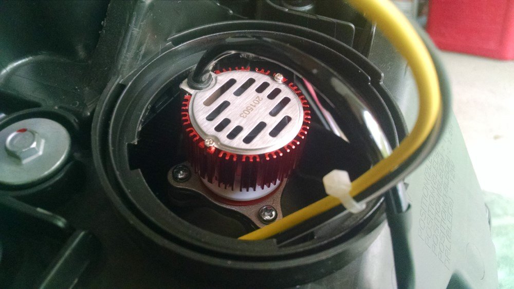

כבר כשקיבלתי את הרכב (מיצובישי אאוטלנדר) שמתי לב שעצמת התאורה ברכב לא מספקת.
הפיזור לא מושלם וכתוצאה מכך התאורה מתרכזת באיזור די קרוב וקטן.
זה לא מפריע בעיר ולא בכבישים בין עירוניים מרכזיים, אבל אני נוסע המון בכביש 6, כביש 90 וכל מיני כבישים צדדיים והתוצאה היא אימוץ קבוע ובלתי מודע של הראיה.
רכשתי זוג Philips X-treme Vision +130 והשיפור היה מיידי. גם במרחק ההארה וגם בפיזור. אבל כתוצאה נלווית, התחלתי לסנוור נהגים.
כלומר, אני לא בטוח שזה ממש סנוור קלאסי, אבל כנראה שתוספת העוצמה הפריעה לנהגים מסוימים.
זה השלב שבו התחלתי לחפש תחליף ואז צצה לי אפשרות הלדים.
משיטוט בנבכי הרשת הבנתי מהר מאד שכמו בכל דבר בחיים, גם כאן יש את הזול והמפוקפק(בעיקר סיני) ובמיוחד את אלו עם פתרונות הקירור של מאווררי מחשב על הנורות, ויש את האיכותיים יותר, לרוב מיצור אמריקאי שגם עולים כפול או פי 3 אבל משתמשים בלדים יעודיים לרכב כמו LUMILED ZES שנותנים תאורה מצויינת בגוון לבן (המוכרים מדברים על 6000-6500K בעוד פיליפס מדברים על 5700K - אני מאמין לפיליפס וכך זה גם נראה בשטח)
בנוסף, צריכת החשמל של הלד החדש היא 25W לעומת 50W בהלוגן והמכלול מגיע ל 85 מעלות חום שזה חצי מנורת הלוגן רגילה.
כמובן שגם עוצמת ההארה גדולה פי 2 ויותר ביחס להלוגן. 3500LM לעומת 1200LM.
אז החלטתי לקנות.
בחרתי לדים של חברה מוכרת יחסית בתחום, JDM A STAR,
100 דולרים החליפו ידים והסחורה נחתה אצלי לפני כמה ימים.
ההתרשמות שלי:
תאורה חזקה מאד, אבל בגלל האופי של הלד, היא גם מאד ממוקדת ולא מתפזרת לכל הרוחות. אין סינוור של נהגים ממול (או לפחות לא קיבלתי הבהובים עצבניים כמו שהייתי רגיל מהזוג הקודם). והצבע, אוי הצבע הלבן :-D
הצבע לבן נקי ולא כמו הסגול כחול שמגיע בלדים הסיניים והוא נותן מראה יוקרתי יותר.
יש אפשרות לכוון את ראש הנורה במידה ויש בכל זאת סינוור של רכבים ממול.
מה שכן, יתרון משמעותי מאד ללדים, שלטי הדרך וסימוני הכביש זוהרים הרבה יותר והרבה יותר בולטים מאשר בנורות הרגילות. ממש קופצים מול העיניים.
ההתקנה פשוטה ביותר למרות תוספת של דרייברים, מסירים את הנורות הישנות, מרכיבים את החדשות וזהו. את הכבל שמגיע מהרכב מחברים לדרייברים ולא ישירות לנורות, ובנוסף יש צורך לקדוח במכסה הרפלקטורים כדי לאפשר מעבר של הכבלים החוצה.
זה לא מחוייב, אפשר לדחוף הכל לתוך הרפלקטור אבל אם צפוף שם זה קצת יותר קשה.
תמונות לשיפוטכם. שימו לב לתמונה שצולמה בלילה, העליונה זה הלד, התחתונה זה +130 הלוגן.

התמונה החשוכה נראית בסדר אבל לא מספיקה לבדוק גלייר, אבל בתמונה מול הרכב נראה שיש לך גלייר חזק.
איזה סוג פנס זה? זה רפלקטור או פרוג'קטור?

בהודעה הראשונה זה נראה כמו רפלקטור, ואגב, האם הנורות הורכבו נכון מבחינת הכיוונים אליהן הנורות עצמן פונות? כי זה נראה כאילו הפיזור הוא אופקי ולא אנכי. התמונות האחרונות מוסיפות גם לתחושה שלי שהאור מרוכז מדי.
הנורות פונות כמו ברירת המחדל - ל2 הצדדים. כלומר 4 לדים לצד ימין ו 4 לשמאל.
זה רפלקטור.
תסתכל על התמונה האחרונה בהודעה הראשונה. הפיזור נראה סביר.

התמונה האחרונה בהודעה הראשונה לא אומרת הרבה מבחינת גלייר. הפיזור עצמו אכן נראה סביר.
לכן צריך תמונה מול קיר.
בעיקרון לדים לא הולכים טוב עם רפלקטור, בגלל העוצמה שלהם.
