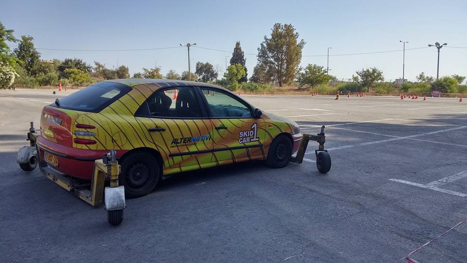

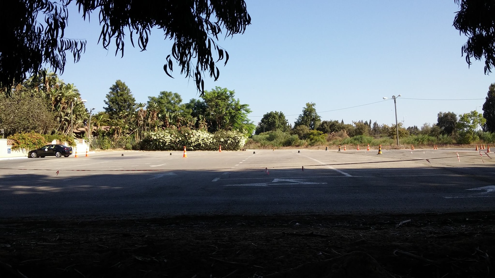

אין לי הרבה תמונות כי עשיתי ניקוי בנייד והן נמחקו. זה מה שנותר:
11058199_10205750323691366_2430759692770189125_o.jpg12036752_10205750813423609_5218288321732487153_n.jpg

מדובר על מכונית המחוברת למתקן הגבהה הידראולי בעל גלגלים "חופשיים".
התוצאה היא שמשקל הרכב נשען על מתליו והוא מתנהג פחות או יותר כמו רכב רגיל, אך בעזרת ההתקן ההידראולי ניתן להגביה את אחד הסרנים או שניהם וככה להקטין את אחיזתם בכביש ו"לדמות" כביש חלק יותר, גם עד רמה של קרח.
כמו כן, ניתן לדמות התנהגות כביש פחות מאוזנת או פחות יציבה על ידי הגבהה עודפת של הסרן הקדמי או האחורי, וכן קיימת אפשרות לשלוט על חדות אבדן האחיזה.
הפיאט שמשמשת את אלטרנתיבי כפלטפורמה לסקיד-קאר למיטב ידיעתי אינה מוקשחת, אבל הותקנו בה לאחרונה מושבי ספורט וכשאני נהגתי בה גם עשו לה משהו בהגה שהיה כבד מאוד.
גם יש הגבלה על המצערת כדי שלא תתפזר להם שם. כמו שאמרתי, זה מסרס את הרכב מאוד.
