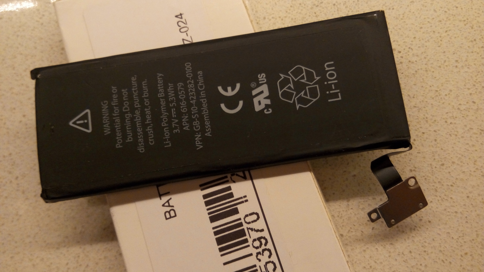

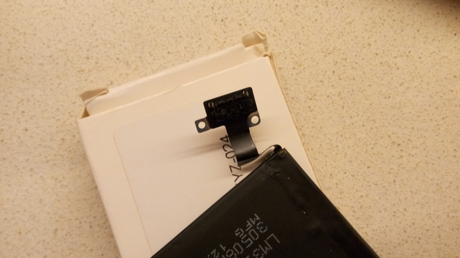

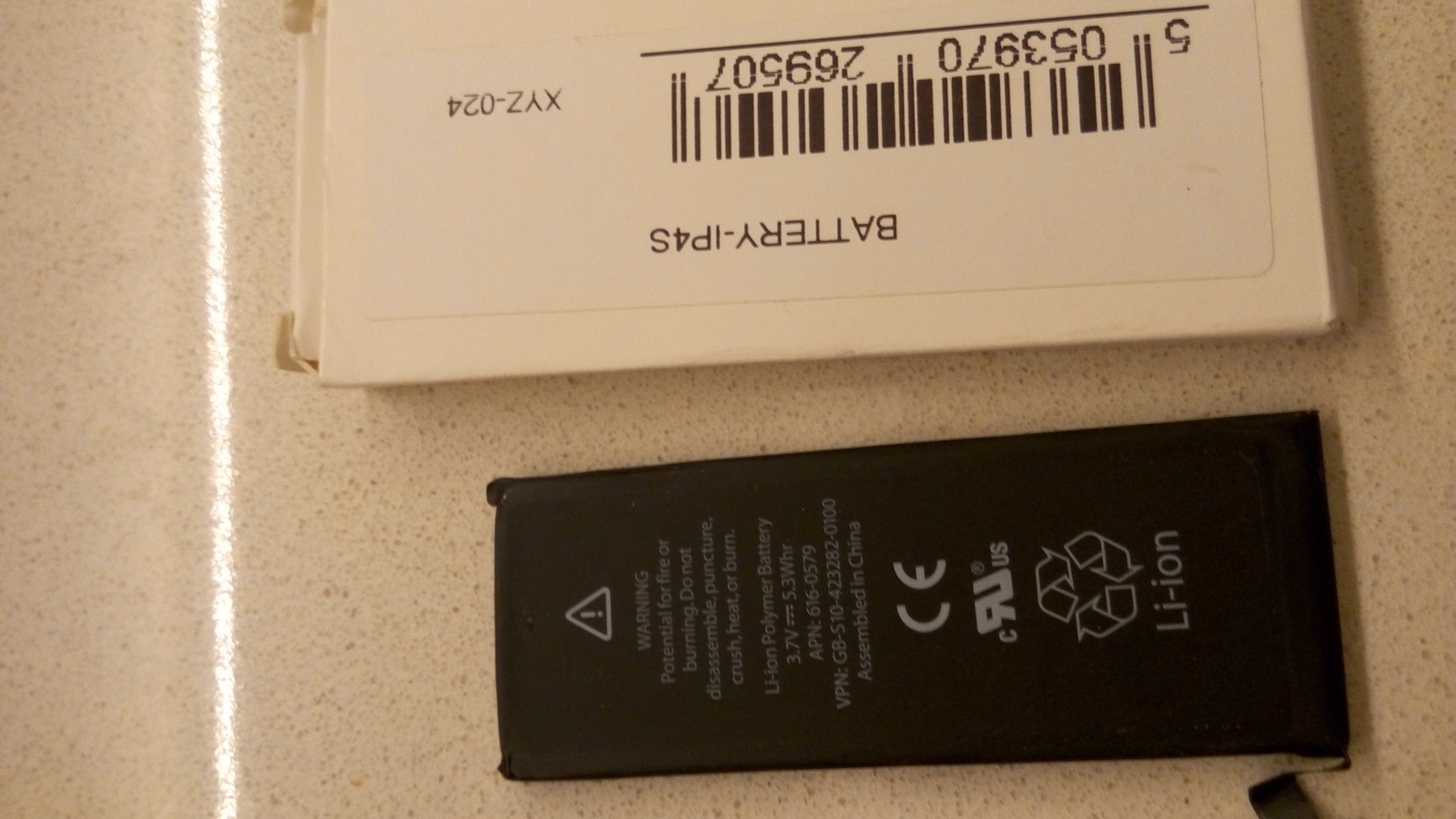

נדמה לי שיש לי סוללה כזו חדשה. מהיכן אתה בארץ ?
אני מראשון לציון, יוצא לי להיות גם הרבה בראש העין במידה וזה עוזר .
