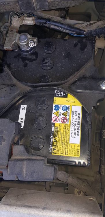

המצבר נלקח ממאזדה 3 2018 , מצבר מקורי .
,מתעלק - שאלה בנוגע ל - i STOP, ברשותי CX 5 שנתון 2015, נורת המערכת מהבהבת בצבע כתום, המצבר מתאים . כפתור ה- I STOP לא עושה כלום. מדוע זה ככה? , צריך לאפס את המערכת אחרי החלפת מצבר? . פתחתי פותח בעבר בנוגע לזה אבל לא הסתדרה הבעיה, אולי הפעם ..
מישהו יכל לומר לי האם באמת מדובר במצבר מתאים? . Sent from my SM-G955F using Tapatalk
חוזר ומעדכן, לא היה לי זמן להתעסק בזה והיום התפנו לי כמה שעות וקפצתי למרגש ממנו רכשתי. בעל המוסך החליף את המצבר מולי, לקח מצבר ממאזדה 3 2018 חדשה ושם אצלי. הנורה לא כבתה אחרי ההחלפה, נאמר לי שיש צורך לנסוע כמה שעות ( האמת קראתי בפורמים בחול שככה צריך ) אני עדין מחכה שהיא תעלם. מצרף תמונה של המצבר Sent from my SM-G955F using Tapatalk

מקווה שלא, גם אני קראתי בפורומים בחול על התקלות במערכת . לחיצה קצרה על לחצן I-STOP אמורה לכבות ולהדליק את המערכת, נשמע צליל אבל כלום לא קורה. האם במידה ואני באמת לא רוצה להשתמש במערכת לחיצה על הכפתור אמורה לכבות את הנורה גם אם מהבהבת והמצבר לא מתאים? . ביום ראשון אסתכל טוב שהוא שם לי מצבר AGM , ובמידה שאחרי שהוחלף מצבר וגם נסעתי כדי " לאפס " את המערכת והנורה עדין תהיה, אז נדע שיש תקלה. מבחינתי הרכב עדין באחריות שלו.
האמת שהרכב שבוע אצלי ואף פעם לא השתמשתי במערכת כזו, אז אני סקרן . וגם הנורה הכתומה המהבהבת מעצבנת מאוד. אני לא משלם על המצבר, במעמד הרכישה סוכם על החלפת מצבר, החליף לי מצבר והנורה עדין כתומה. אמר שאולי צריך לחכות יום יומיים שזה יתאפס , זרמתי איתו והיום הוחלט שאני יגיע בראשון הקרוב כדי לבצע עוד החלפה של מצבר.

היי חג שמח לכל חברי הפורום, התחדשתי במאזדה CX 5 שנת 2015 , המוכר החליף מצבר כבר פעם אחת והנורה I-STOP כתומה נשארה מהבהבת, היא אמורה לדלוק קבוע בצבע ירוק. על המצבר שהוא החליף לי רשום "STOP START" , בכל מקרה אני יגיע אליו בראשון הקרוב לבצע עוד החלפה. -אשמח לדעת איזה מצבר אני צריך כדי שמערכת ה - I-STOP תפעל ללא בעיות.

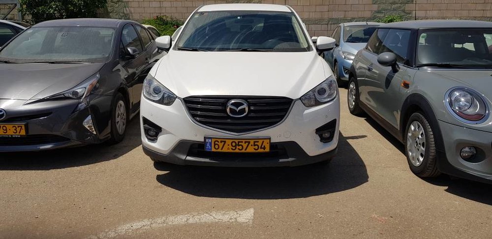

חברים היום ראיתי את המאזדה השניה, אז כמו שאמרתי הוחלף מגן קדמי וטמבון. לקחתי את הרכב לרבע שעה נסיעה לבד והרגיש בסדר גמור. המוכר מתחייב שבבדיקה לא תהיה שלדה/שאסי ובמידה ויהיה משהו על המגן הקדמי זה יהיה במשמעות נמוכה. בנוסף המוכר מתחייב לתקן כל מה שימצא בבדיקה בקיצור על הכל. תמונות שצילמתי , החלק המסומן הוחלף. ביום ראשון כנראה אלך לבדיקה. מה דעתכם? . Sent from my SM-G955F using Tapatalk
חברים אני עדין מנסה להבין מה המשמעות של החלפת מגן קדמי, והאם ב - מאזדה CX5 המגן מחובר בברגים שניתן פשוט להחליף לחדש או ריתוך שזה פוגע בשלדה . איציק.
