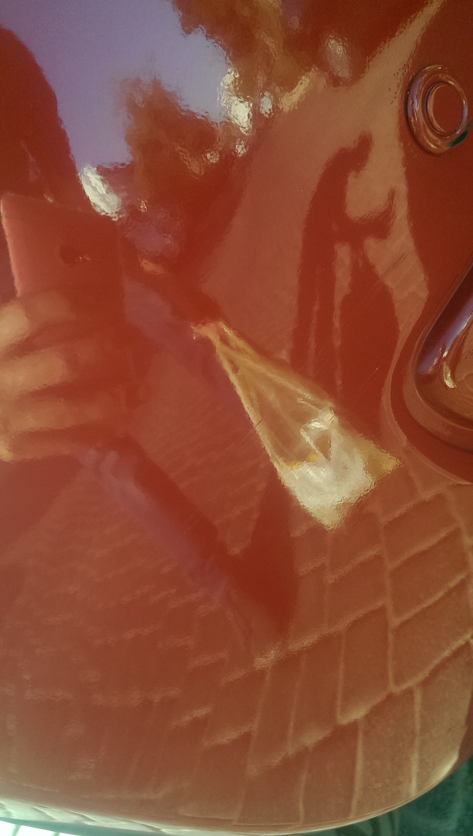

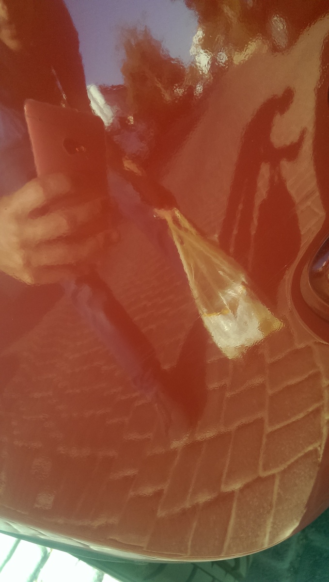

אז עבדתי על זה קצת בסופ"ש, ניקיתי את האיזור טוב ועם אלכוהול, 2 מעברים עם פד HEX ידני ואולטימייט קומפאונד ולאחר מכן מנזרנה PL כדי לאטום את האיזור, לא 100% אבל הרוב ירד לגמרי.
עם הפוסטמה לא דיברתי כי אין על מה, לא חשבתי להתווכח איתה על הדברים האלו, באותה מידה יכלתי לקחת למישהו מקצועי שיקח על זה 100-200 ש"ח ולחייב אותה אבל לבד הלך סבבה.
Opel Adam S 2017
חחח, תודה חבר :lol:
נשארו סימנים מזעריים ביותר שלא רואים בכלל אגב עברתי עם SRP לפני שכיסיתי עם המנזרנה, לא נראה שעזר מי יודע מה (או שהראייה שלי נחלשה)
כמו חדש!
עבודה טובה.
נראה טוב.
השקית מטעה קצת בהתחלה.
תודה, וכן גם לי בהתחלה לקח שניה להבין מה זה עד שנזכרתי שקניתי שטויות במכולת שוב. שכחתי לצלם מאז התיקון
