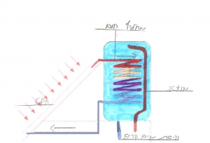

אגב דוד שמש - הגיוני שתהיה צריכה במד מים של כמה ליטרים בודדים בגלל שהדוד פרק קצת מים (מעודף מים\חום)?
אין דבר כזה עודף מיים בדוד. הדוד "יפרוק" אם הוא יגיע לרתיחה עקב הפעלה רציפה ותרמוסטט פגום (כדי למנוע פיצוץ). באופן נורמאלי ותקין דוד לא "מאבד" מיים.
:turn-l:
אוקיי הגיע לרתיחה, עומד בחוץ בחום של מעל 50 מעלות - הפורק לחץ משחרר קצת (טפטופים) מים.
בהכרח הוא בהמשך ימלא את הדוד בכמות שהוא פרק (קטנה כמה שתהיה), לא? בגלל זה יש צריכה של כמה ליטרים בודדים במד?
כשהוא יגיע לרתיחה זה יהיה הרבה מאוד מיים, בסילון של מיים ואדים. פעם ראיתי מחזה כזה על הגג של השכנים. נמשך כ-5 דקות ויצר ענן סמיך.

לאו דווקא הרבה מאוד, לפעמים השסתום נפתח קצת לטפטופים.
השאלה מה יכולה להיות סיבה ששעון זז בבערך ליטר (בשנתות למטה האמצעי) במהלך 24 שעות שאין שום דבר כביכול בשימוש?
זה כנראה זז מתישהו בצהריים, בשיא החום, בבדיקה ויזואלית רגילה ('תצפית' של כמה דקות ולאחר כמה שעות הוא לא זז בכלל)
האם התאדות, פריקה קטנה מהדוד שמש או אפילו אמבטיה\בריכה של הדזרטקולר מצנן (יש לו בריכת פיברגלס) שהתאדו המים אז הוא עושה השלמה?
