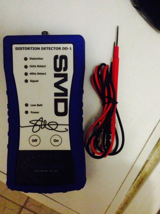

מה שאני רוצה לעשות בשרשור הזה הוא לתת סקירת מוצר קצרה שלדעתי חסרה כאן, כי מדובר במוצר מעולה שמביא איתו יכולות כוון\כיול מערכת ובו זמנית מתאים גם למשתמש\מתקין הפשוט ביותר.
סטיב מיד וד'אמור תעשיות הינם מותג מוביל היום בעולם הSPL אבל מד העיוות אשר מגיע מבית זה מתאים גם למערכות SQ.
מה המוצר? כפי שנאמר שורה מעלה - מדובר במודד סף עיוות שמיע - גרסא ראשונה.
Distortion Detector 1
אז מה בעצם המוצר הזה מודד? מה הוא עושה? ולמה הוא מהפכני או שונה משיטות המדידה המקובלות ע"י רוב המתקינים ובעלי המקצוע?
בניגוד לרב מודד איתו מודדים את מתח היציאה של הHU או המגבר - Volt במילים אחרות
בניגוד לסקופ או אוסילוסקופ שמראה לנו אם גל הקול קטום (מעוות - קליפינג) או לא
הDD1 נותן לנו חיווי כאשר רף העיוות השמיע, דהיינו THD, הגיע ל1%
ההבדל כאן הוא בעוד אנחנו יודעים לחשב בעזרת נוסחא מטמטית פשוטה (משולש ערכים) כמה וולטא'ז מגבר אמור להוציא ב12-14.5 וולט איזה הספק ובניגוד לכך שסקופ יראה לנו עם האות קטומה או לא - שתי המדידות הללו לא אומרות לנו באמת, כמה אחוזי עיוות יש לנו באותו הרגע.
הDD1 מתריע על כך ברגע שאנו מגיעים ל1THD וכאן העליונות שלו על שתי השיטות מעלה.

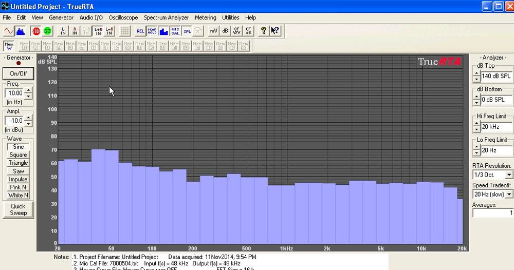

עדכונים - יצא לי אתמול לשבת ברכב ולקחת מדידה במינוס 5 דציבל ובמינוס 10 דציבל

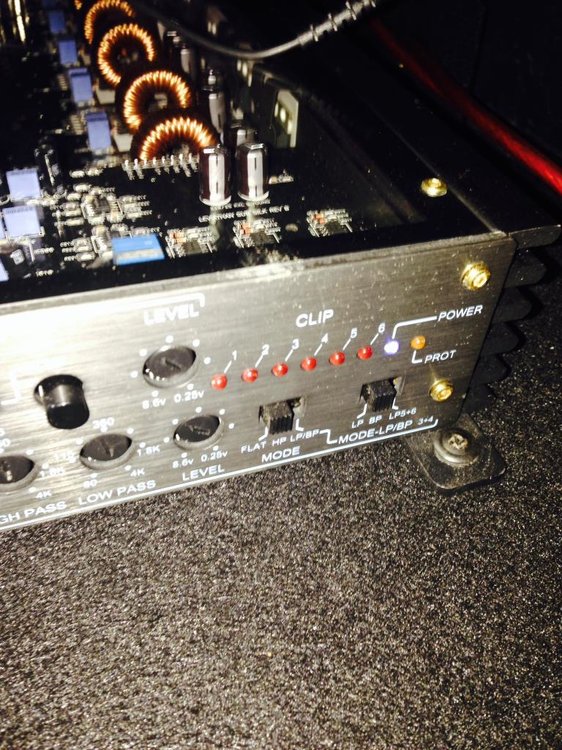

במינוס 5 דציבל הגיין במגבר נמצא ממש על השליש - תביטו בערוץ 3+4 אתם תראו שהגיין על הנקודה השלישית משמאל וכך גם הLEVEL בעצם של שאר הערוצים כלומר המידבאסים והמידטוויטרים - כולם על אותו הגיין - זה הגיין הנכון בעצם אל מול הBIT ONE והמערכת מאוזנת - כאשר תביטו בגרף של הRTA אתם תראו היענות כמעט שטוחה - בכל זאת הסאב וופר בולט.
והנה הגיין

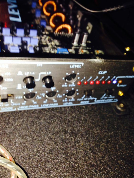

ועכשיו הכוונים מהנחתה של 10 דציבל ב40 הרץ (לסאב בלבד - את הסט הקדמי השארתי כפי שהוא ודרך אגב - היה מכוון כך על פי שמיעה!)
לא כל כך רואים אבל לכוון של 10 דציבל הנחתה הגיין עלה קצת מעבר לחצי - הסאב מורגש הרבה יותר בצורה כזו ואני אוהב את התוצאה הזו הכי הרבה נכון לעכשיו מכל מה שניסיתי

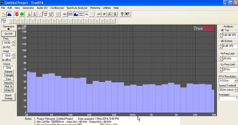

והנה ההבדל בקריאת RTA (מה שאתם רואים זו מדידה ברעש וורוד לכן אין הבדל גדול למראית עין למרות שיש הבדל עצום בתוצאה במוזיקה)
רואים בבירור פיק גבוה יותר באזור ה50-60 הרץ.
ניסיתי גם לכוון ל15- דציבל אבל זה היה נשמע זוועה, יותר מידי עיוות שמיע וגם סאב וופר שממש אבל ממש מסגיר את המיקום שלו.
מה שיצא בפועל זה שכאשר הסאב וופר חזק מהסט הקדמי בכערך 6 דיבי המערכת נשמעת במיטבה וזה מאוד הגיוני בשביל מי שמאוד אוהב נוכחות של באס ברכב שלו.

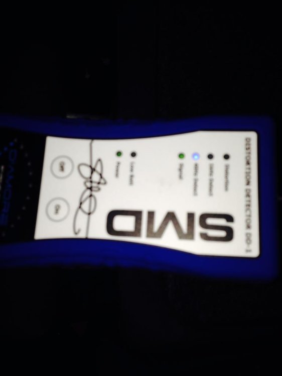

תמונה אחת של הDD1 מזהה תדר 40 הרץ ללא עיוות

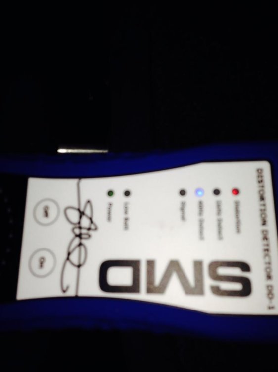

ואחת כאשר הוא מזהה עיוות

בקרת העיוות בלוויתן דרך אגב (ששת הנורות האדומות) כנראה רגישה יותר למרות שלפי המדריך שלהם הם גם מתייחסים לעיוות החל מ1THD ולא פחות אבל הם לא מציינים במדריך באיזה אחוז עיוות הבקרה מתריעה וכנראה שמדובר באחוז עיוות נמוך יותר.
