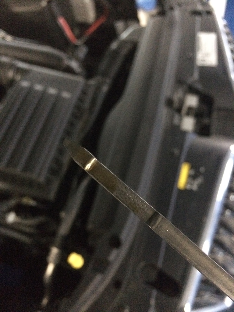

בדקתי שמן, כרגע הרכב עם 4000 קמ, המדיד מראה חצי, מחסור של כחצי ליטר. לא בדקתי אם היה פול כשקיבלתי אותו, נמשיך לעקוב.ImageUploadedByTapatalk1414431653.300908.jpg

אז באמת חבל שלא בדקת שמן ביום קבלת הרכב החדש. אבל זה לא משנה.
באיביזה החדשה שלי {2014}, ביום קבלת הרכב בדקתי שמן והמדיד הראה בין סימן ה-MIN ל-MAX, מחסור של קצת מעל חצי ליטר.
כמובן שלפי החוברת זה מצב נורמלי ותקין. גם יש איסור מוחלט לעבור את המקסימום ולו בקצת.

עדכון צריכת שמן - אחראי הרכב לקח את האוקטביה למוסך צ'מפיון בחוף שמן (מד אוץ על כ-5.5K), מילאו כ-800 מ"ל. נמשיך לעקוב אם זה משתפר בהמשך.

לא לא, מצטער שלא הייתי ברור, בבדיקה ב-4K לא מילאתי שמן, הודעתי לקצין רכב והוא אמר שהוא ידאג לזה, אז עכשיו הוא דאג לזה :)
(הוא חיכה לאיזה מתאם לפזומט שהיו צריכים להתקין במוסך).
