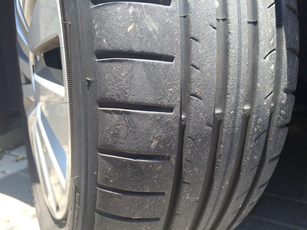

היחס בין ההחלפות תלוי בנהיגה בעיקר. אני נוהג אגרסיבי, אז הקדמיים נשחקים מאד מהר, סדר גודל של 20k בלי הצלבה.
אז ב15k אני מעביר אותם אחורה ומקבל צמיגים כמעט חדשים מלפנים, ואז ב25-30k מחליף רביעייה.
יכולתי גם להחליף לחדשים ב20k, ואז ב40k להחליף רביעיה. כלכלית זה יוצא שישה ב40k, או רביעיה ב25k, אולי 30k במקרה הטוב, ככה שזה די שקול.
הנעה אחורית לא אמורה לשנות את התמונה משמעותית בהנחה שאתה לא עושה דריפטים וברנאאוטס - עדיין הקדמיים יישחקו יותר מהר.
זו טעות קשה, לנהוג עם הבדלים כל כך גדולים בשחיקה בין לפנים ואחור, בטח אם אתה נוהג אגרסיבי.
זה פוגע בכל האיזון של הרכב, אפילו אם ה-ESP מסדרת לך את הבעיה חלקית.
לא מרגיש שום בעיה עם זה, השיפור באחיזה מקדימה מאד מורגש אחרי ההחלפה, בנהיגה ספורטיבית, הירידה באחיזה מאחור - לא מורגשת בכלל. מבחינתי זה רק מחזק את הטענה שלי שצריך צמיגים אוחזים מלפנים.
+1
לפני מספר שבועות החלפתי לזוג פירלי P1, כשמאחור נותרו דאנלופ ישנים [30-40K]. הרגשתי שהרכב מתנהג הרבה פחות טוב מאשר עם ארבעת הדאנלופ, ולא האמנתי שהפירלי כאלו גרועים והדבר בגללם. חשבתי לעצמי שכנראה מדובר בהבדלים בשחיקה בין הקדמיים לאחוריים, והחלפתי גם את האחוריים לפירלי P1. כעת הרכב מתנהג בסדר גמור, ואני יכול להתחיל לגבש דעה על הפירלי.

הורכבו 2 צמיגי דנלופ bluresponse, מלפנים.
הלכתי על פנצ'ריה חדשה לי - צמיגי יוניברס בנשר, מאחורי טסט-קאר על דרך בר יהודה.
מחירים טובים ונראים מקצועיים, שמחתי לראות שסגרו את הברגים בגלגלים עם מפתח טורק.
על הדרך בדקתי את מצב הרפידות, להפתעתי נראות במצב טוב, אולי אפילו יחזיקו 30k :).
מצ״ב תמונות של האחוריים שבילו 3k מלפנים וחזרו אחורה, ושל החדשים מלפנים. רשמי נהיגה בהמשך, כרגע הרכב עם 18k.
[ATTACH]416133[/ATTACH][ATTACH]416134[/ATTACH][ATTACH]416135[/ATTACH]

צמיגים : כרגע מלפנים יש את הדנלופ בלו ריספונס שממשיכים להחזיק מעמד יפה. כרגע יש עליהם 12K בערך ונראים בסדר גמור יחסית.
האחוריים (קונטי פרימיום 5) המקוריים, עבר 30K מתוכם כ-3K מלפנים, גם נראים סביר 'לגילם', הכתף שחוקה בעיקר, בסוליה עצמה יש עדיין חריצים מספיקים לטעמי. נראה לי שאני אמשוך איתם עד החורף ואז נשים חדשים מלפנים ואת הדנלופ נעביר אחורה.
