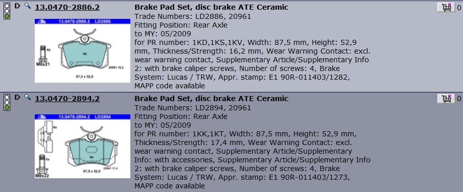

מחפש רפידות בלם אחוריות של ATE בקטלוג,צלחת 230 MM אלייה מתאימים סוג 1KD,1KS,1KT,1KV.
בקטלוג יש 2 אופציות,אחת מתאימה ל-1KS,1KV,1KD והשני מתאים ל-1KK ו-1KT.
שניהם בגדלים זהים חוץ מעובי הרפידה,אחת עבה יותר ב-12 מ"מ.
בסט אחד יש רפידה עם קונקטור ו-3 רגילות ובסט השני יש 4 רפידות רגילות.
מישהו יודע האם יש חיבור או לא?

החל משנת 2005-2006 התאמת הרפידות לרכב נעשית לא רק על-פי מק"ט אלא גם לפי מספר PR (רשימת תוספות, איבזור ספציפי) לכן עלייך לבדוק במדבקה המצומדת לספר הרכב או בתא המטען את מספרי ה-PR.
באותו שנתון של רכב לפעמים יש שוני במערכת הבלימה המותקנת ברכב.
אם אצלך ברכב קיימת מנורת התראה על מצב השחיקה של הרפידות אז עלייך לרכוש רפידות עם קונקטור (חיישן לניטור שחיקת הרפידות).

המקט של הרפידות האחוריות שאתה צריך ב ATE הוא 13.0460-2984.2

מרק אני יודע את המקטים האלה,
הבעיה היא שבקטלוג יש שני סוגים שמתאימים בדיוק לאותם מספרי PN,אחד עם חיבור חיישן ואחד בלי.
וזה השאלה שלי,האם בשנתון שלי יש חיישנים?
רון המק"ט הוא אחורי? אם כן אפשר גם קדמי בבקשה?
עריכה: רון המק"ט הנ"ל לא קיים. התכוונת אולי ל-2894.2 FOR PN :1KK,1KT?

אם בזמן סיבוב המפתח בסווי'ץ מופיעה מנורת ביקורת כמו בתמונה המצורפת אז בהחלט קיים 'חיישן' לניטור מצב השחיקה של הרפידות. לא קיימים כמה חיישנים אלה חיישן אחד בגלגל ימין או שמאל (לא זוכר).
לפי דעתי אצלך כן קיים חיישן.

לפי דעתי אצלך מותקנת מערכת בלימה בגלגלים הקידמיים תוצרת LUCAS ולא ATE לכן אתה לא מוצא מק"ט מתאים.
מק"ט 6Q0698151C VW (רפידות עם חיישן).
אחוריים
6X0698451A
או
JZW698451F
חפש באתרים של ATE או LUCAS לפי מק"ט VW.
המק"ט השני מתייחס לרפידות ממשפחת החלקים של VW הנקראת Economy קרי חיסכון בכסף לרכבים 'יישנים'.
החלקים ממשפחת Economy הם בעלי אותה איכות ואורך חיים כמו הסדרה הרגילה.

מרק אכן מערכת הבלימה המקורית היא של LUCAS אך אני חיפשתי לפי PN.
אני מבולבל לגמרי כי המק"ט שרון רשם מופיע בגוגל כסט ללא חיישן ולא מופיע בקטלוג של ATE למרות שהמידות תואמות למספר אחר בקטלוג של ATE.
מנורת חיישן בלוח שעונים נדלקת.יכול להיות שיש חיישן רק מקדימה?
רון באתר של ATE יש סט עם מק"ט 13.0460-2894.2 זה הסט הכי דומה למספר שנתת,יש אפשר של מ"מ בגדלים.
