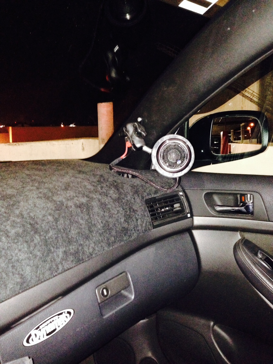

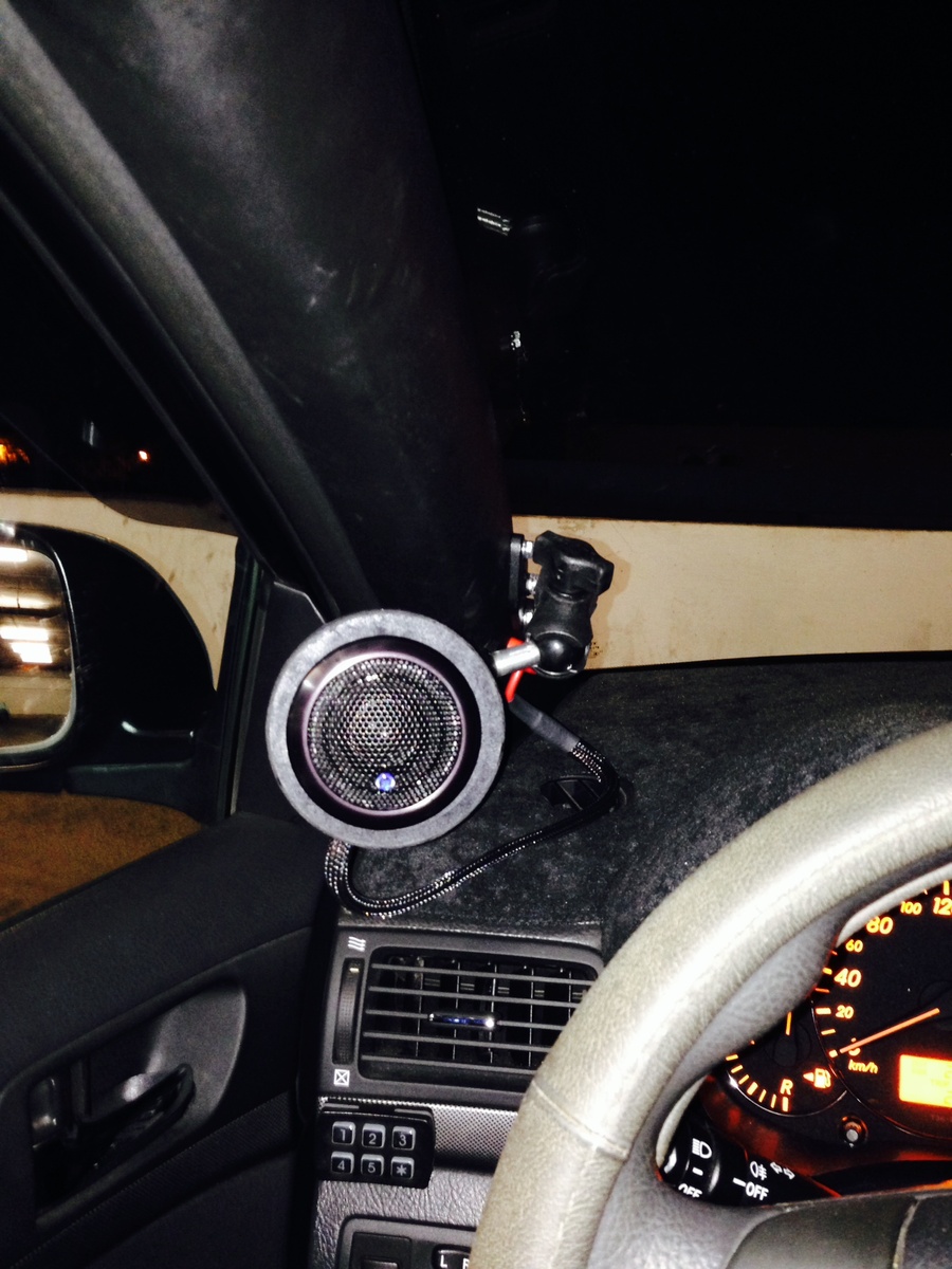

עדכון קטן לפרוייקט - לאחר המפגש בסאונד נולדג', רועי, FASTGT זרק הארה לגבי רוחב הבמה ומיקומם של הפודים אשר הינם ממש בתוך גבולות הדשבורד ואפילו לא על הA פילארים עצמם.
הבעיה היתה בתכנון - החוט שהוצאתי מהפודים היה קצר מידי ולכן לא יכלתי למתוח אותם עם הזרועות המפרקיות שבניתי כלפי חוץ הקורות כמו שרציתי מלחתכילה - הארכתי את החיווט שלהם - זה אומר לעשות מחדש נעלי כבל, בידוד כוויץ, שרוול ארוג ולפתוח את הפודים - לא נורא.
את התמונות של התהליך הזה לא צילמתי - הפודים מוקמו לאחר מכן במקום פנים הקורות לכוון השמשה המרכזית יותר כלפי חוץ הקורות ויותר לכוון שמשות החלונות - זה עשה הבדל קטן ברוחב הבמה - ממש קטן אבל התרומה לנפח או אולי יותר נכון נופח הסטייג' היה זה שהורגש הכי הרבה.
לא הייתי זקוק בכלל לעשות שינויים בכיווני הTC להפתעתי.

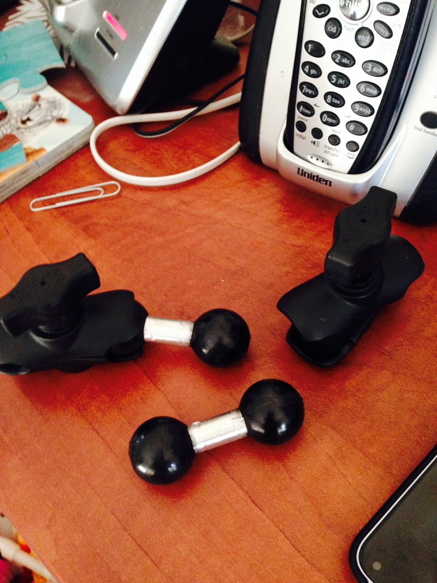

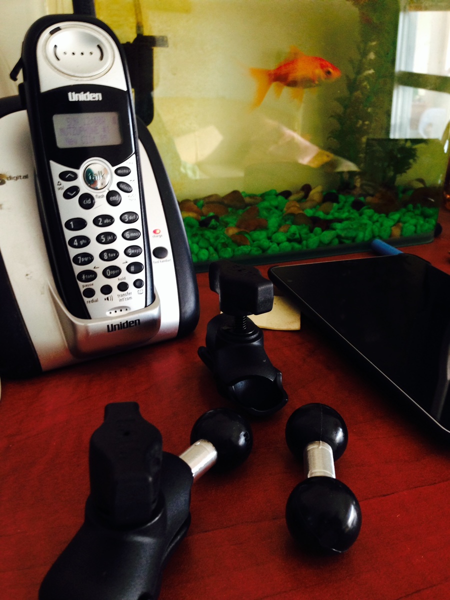

אבל זה עדיין לא היה "זה" ורציתי למתוח אותם עוד יותר ולכן נאלצתי להזמין מחו"ל עוד חלקים לRAM MOUNTS והזמנתי:
2 X מפרקים כדוריים עם גשר מחבר בינם
2 X זרועות קצרות
ובעצם מה שעשיתי זה ממש לבנות על כל קורה זרועה כפולה עם מרפק באמצע וזה איפשר לי סוף סוף לעשות את הדברים הבאים:
1. למתוח את הפודים עד למשולשי הדלתות.
2. לקבל יכולת כוון זווית אדירה ללא להתפשר על נוחות ומבלי לעשות בניות ואז לפרק, לבנות מחדש עד להגעה לזווית ראויה.
התוצאה הסופית - רוחב הבמה, בקושי מורגש שיפור - יש אבל במפתיע זה לא מה שבאמת עבר שיפור רציני בסטייג'ינג או בסאונד
מה שכן מורגש זה כפי שאמרתי - גורמים כמו נפח, עומק וסאונד הרבה יותר גדולים, עמוקים, פתוחים.
גם חלק מהצרימות המעטות שנשארו כמעט נעלמו לחלוטין - פשוט תענוג.
כשהסאב וופר נותן פעימה חזקה - זה ממש מורגש עכשיו בשמשה הקדמית בצורה מודגשת כשמדובר במכת פטיש וכשמדובר בירידה לעומק בבאס - כל השמשה הקדמית פשוט מנגנת באס.
