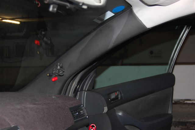

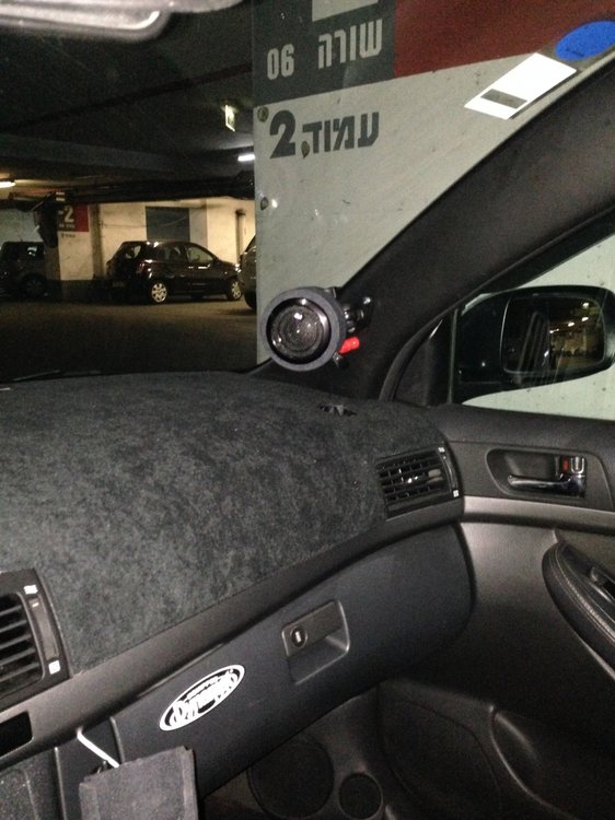

התקנתי את הקורות אתמול לתוך הרכב - כן כן, שוב קולטים אותי דופק מכות לרכב, לקורות שלו :-D
לא הצלחתי לגרום לקורות להיתפס הרמטית לתוך התושבות שלהן ובהתחלה לא הבנתי למה - לקחתי את הקורות המקוריות - הן זהות!
הקורות המקוריות נכנסו לי בקליק!

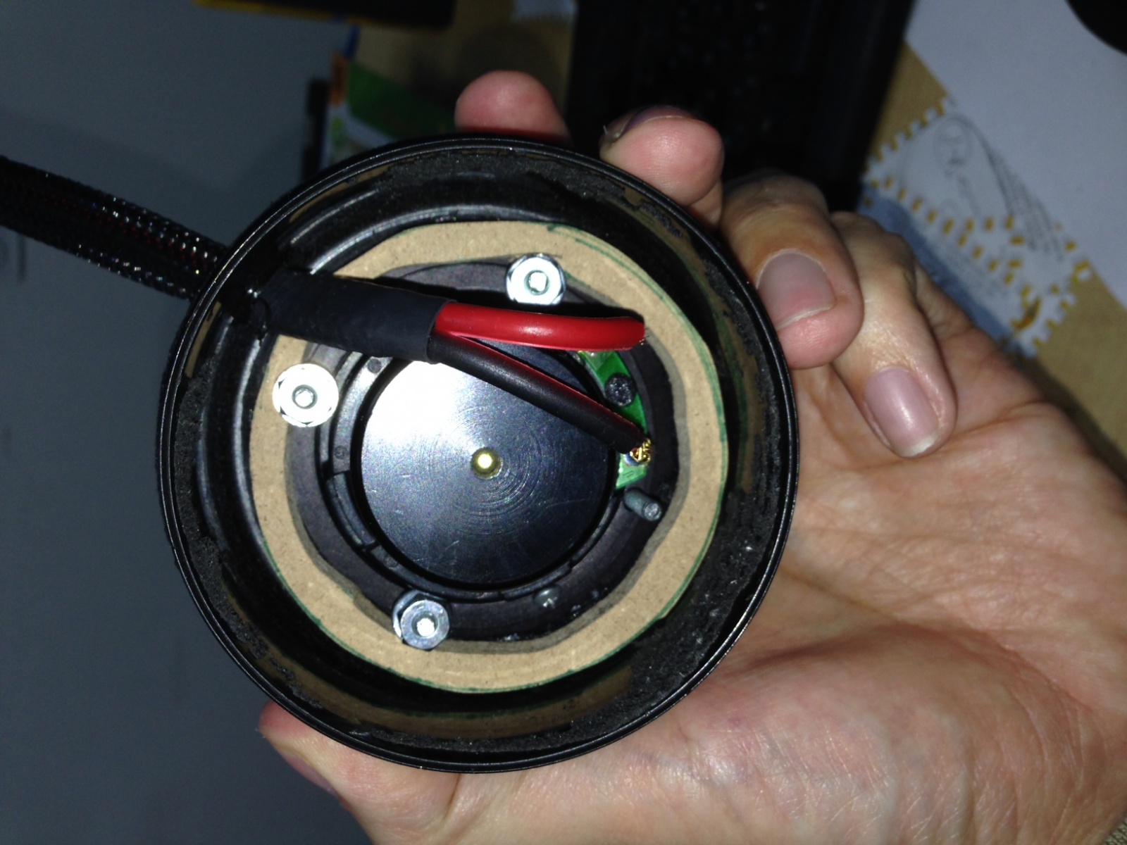

ואז פשוט הבנתי מה קרה - עיבתי מאוד את הקורות החדשות בחומרי בידוד ובגלל המשקל שלהן ובגלל שחומרי הבידוד גם נוגעים בצדדי הקורות הן פשוט לא נתפסות לגמרי למקום שלהן - הימנית כן, אבל כמה נגיעות קטנות והקצה העליון שלה קופץ החוצה.
לא היה מנוס לצערי ותפסתי את הקורות, כל אחת, עם בורג בקצה העליון שלהן - סה"כ האסטטיקה של הרכב טובה מאוד, באמת שזה לא ממש פגע בזה - אבל בהזדמנות אני אמצא איזה בלינג בלינג להדביק שם שיראה יפה ויסתיר את הבורג והרכב יראה אסטטתי כתמיד.
אני מרוצה מאוד מאיך שזה יצא, מאוד!
בדקתי היום עם רב מודד שאין לי נגיעה של הטרמינלים בגוף הרכב.

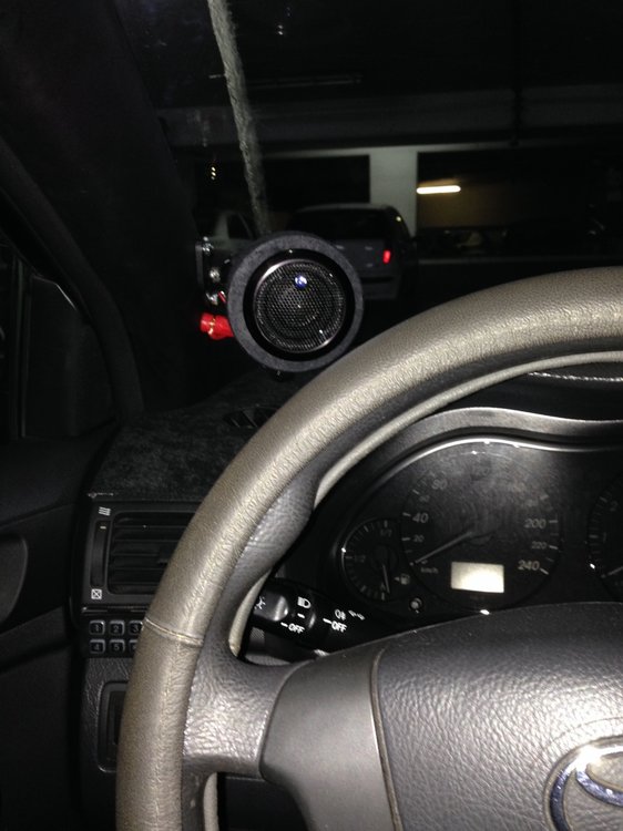

אני אעשה עכשיו נסיון להעלות תמונות ישירות לגוף ההודעה - במידה ולא אצליח - אערוך.

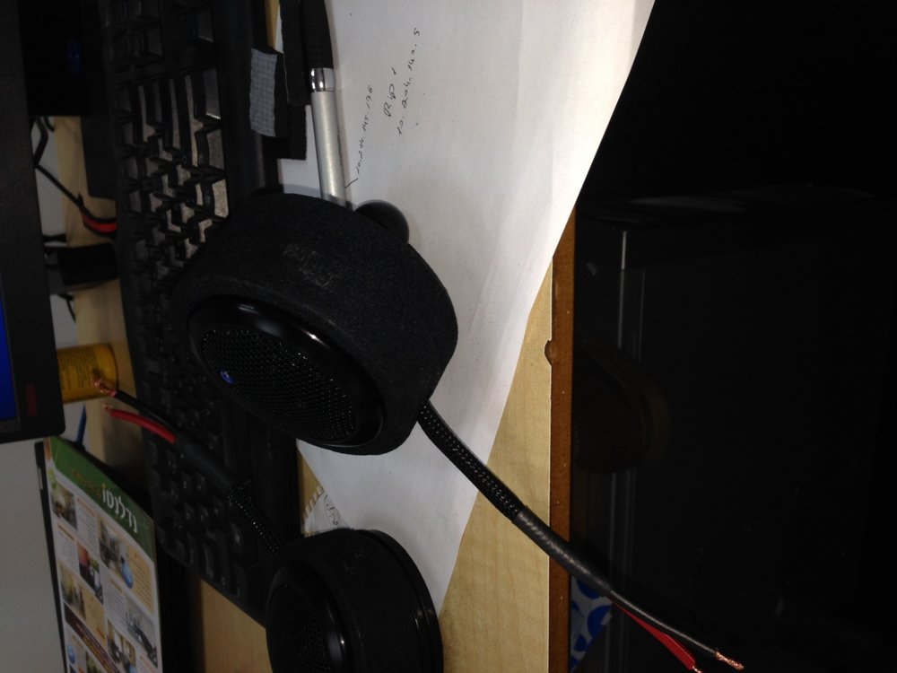

בתקווה שיהיה לי זמן היום בערב אתחיל סוף סוף להכין את הפודים להרכבה.

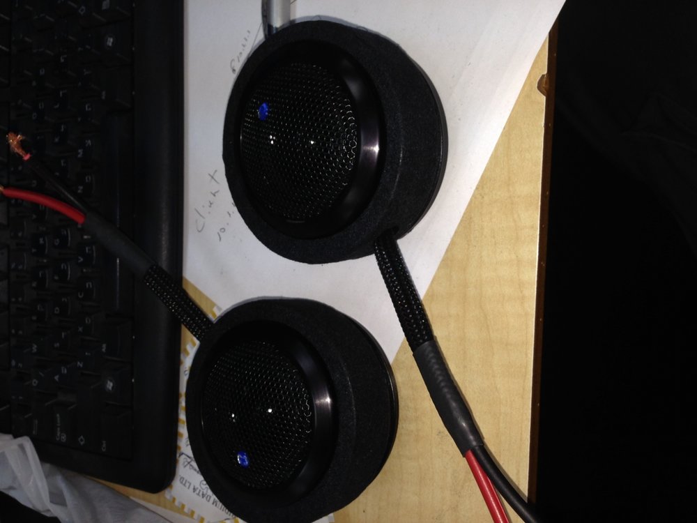

הפודים מוכנים!
עכשיו רק נשאר להכין שוב רשימה של טרקים בשביל לעשות כוונים ברכב.
להרכיב אותם ברכב - לחבר למגבר.
לכוון כוונים ראשוניים שלהם בתור טוויטרים - בהתחלה זה יהיה רק TC והנחתות ואיפוס איקולציה
אח"כ אחרי שאנסה להעביר אותם למצב מיד-טוויטר כבר סשן כוונים שלם.
מקווה שעד סוף השבוע יצא לי לחבר אותם כבר.

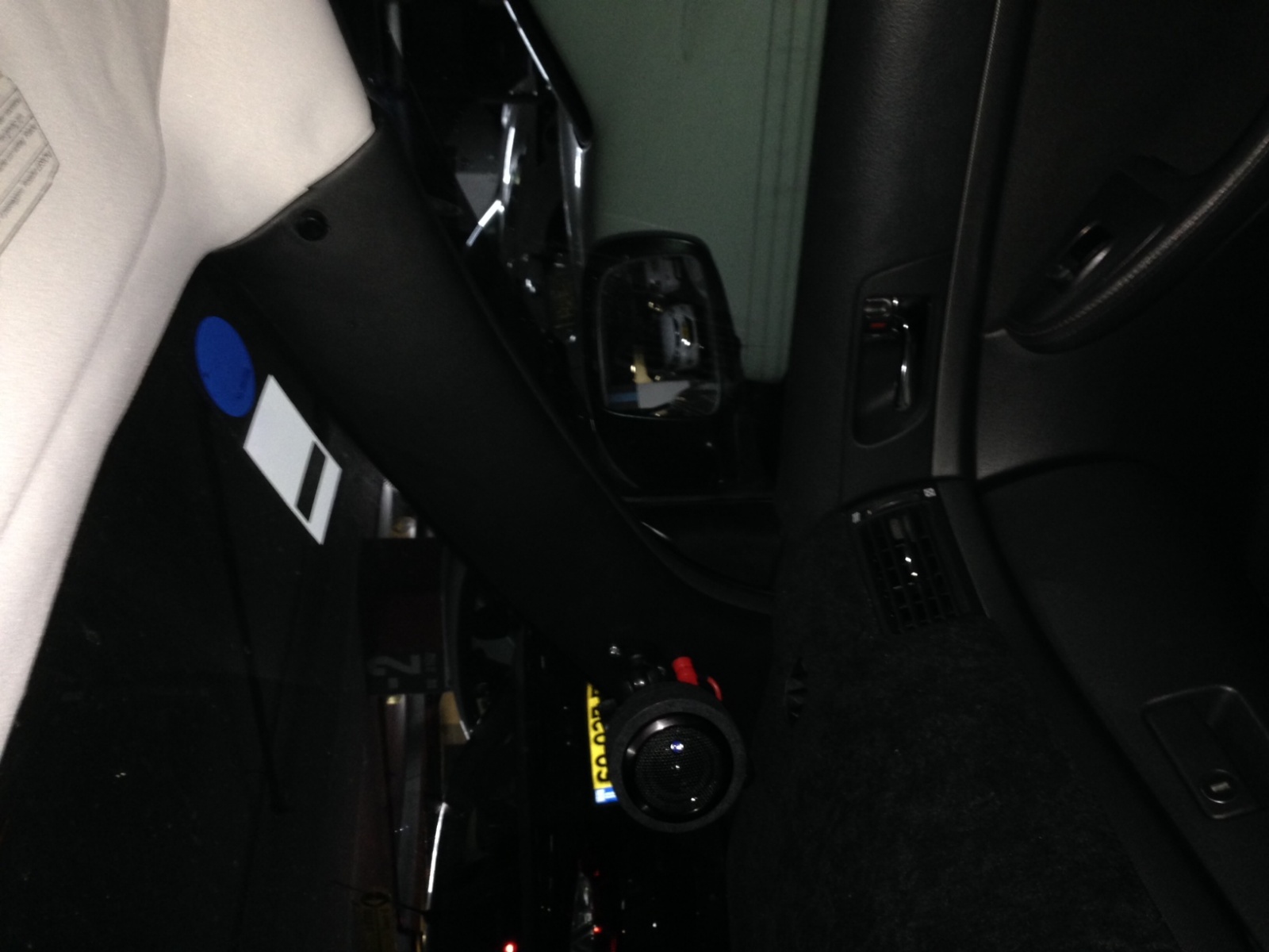

מתנצל על ההקפצה - מחוברים לקורות (לא למגבר עדיין - היום בערב אולי)

די חמוד. קצת מציק לי הטרמינים האלה.. הם נראים לא קשור קצת.
קורה בהחלט נראת טוב!!!
HU:alpine w520e +701
Amp(tw+mid) Mcintosh mc420 Amp(midbass) Diamond audio D5 600.2
set: Eton rsr160 + mid: Eton_PFC80
Mono JL 500/1 sub: ID8
דווקא יש משהו מדליק בטרמינלים האלה, שובר את הנורמה זה בטוח.

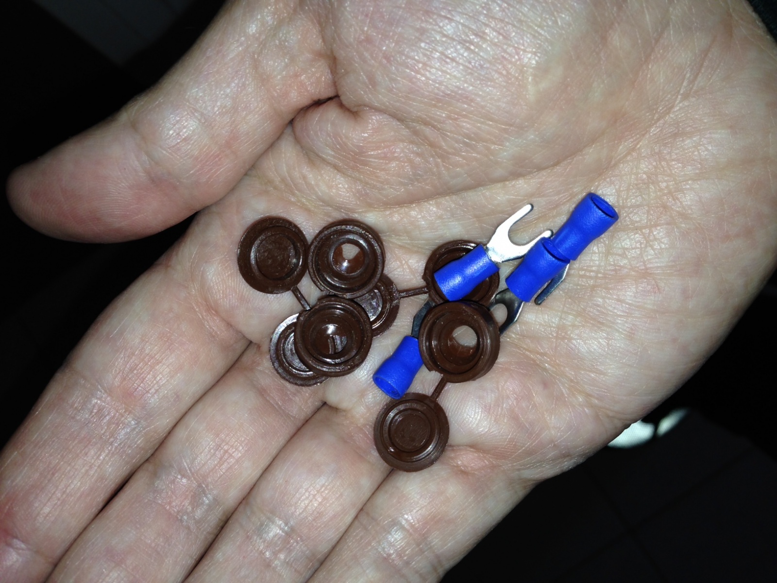

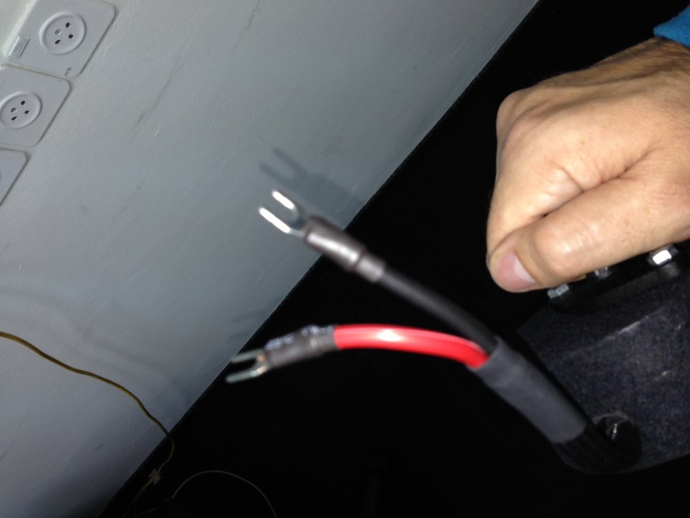

מצאתי דרך להסתיר את הברגים שתופסים את הקורות - פשוט קניתי כיסויי ראש בורג, היו רק חומים אז צבעתי אותם לשחור וזה נראה "בלינג-בלינג"
שמתי נעלי כבל עם בידוד כוויץ על החוטים ותפסתי אותם לטרמינלים ונתתי זווית קצת יותר און אקסיס ממה שנתתי בהתחלה.
