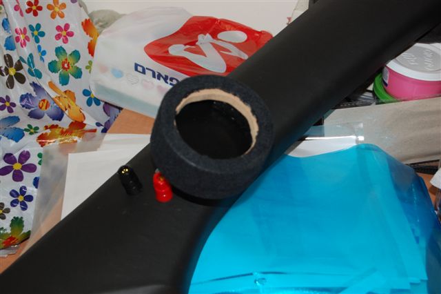

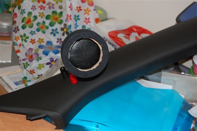

התקדמות נוספת,

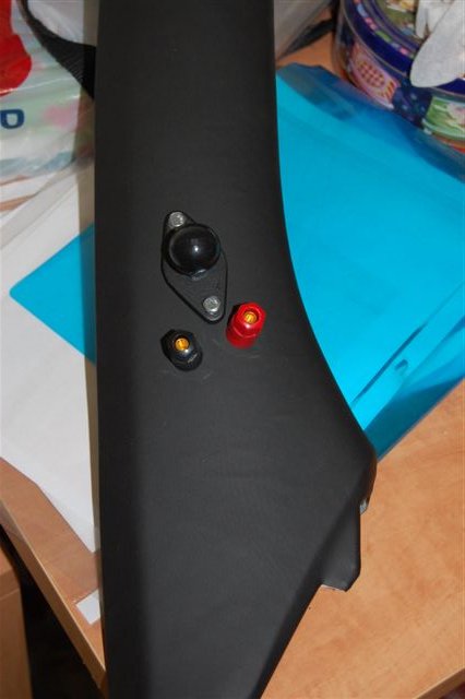

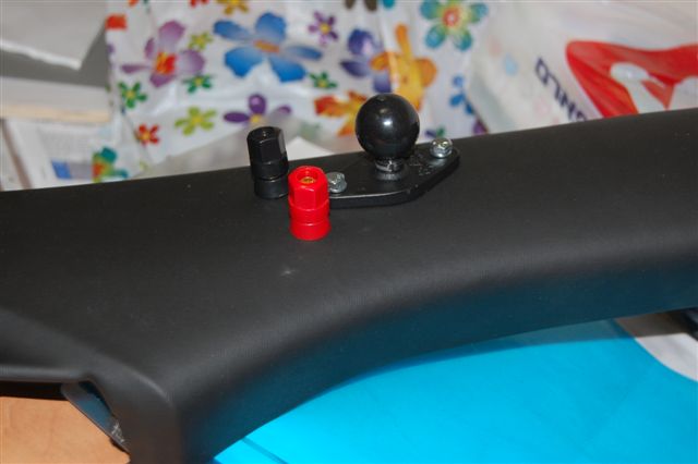

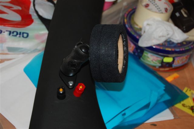

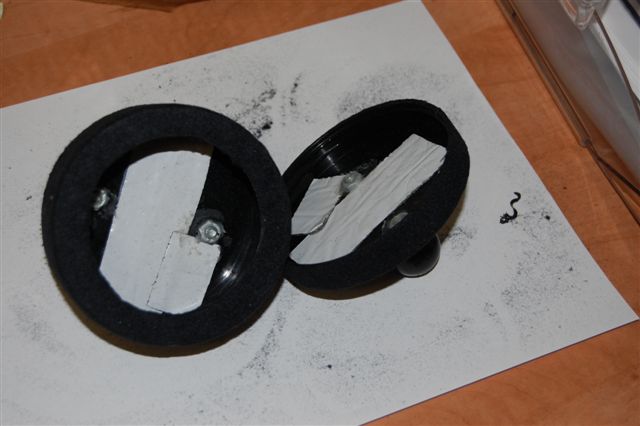

הברגתי את מחברי המפרק של RAM לגב הפודים ושמתי על הברגים LIQUID NAILS בכדי שהאומים לא ישתחררו.

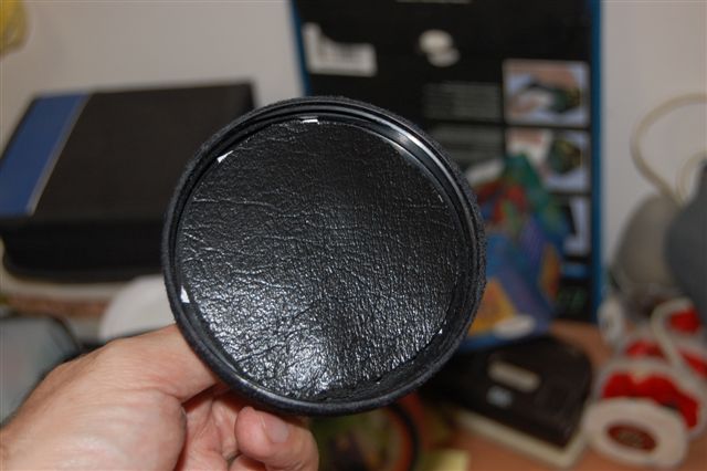

הוספתי פס בוטילן לגב הפוד בכדי לתת קצת יותר מסה.

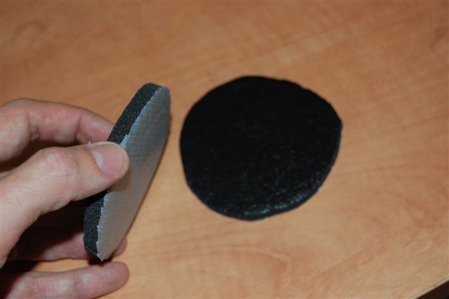

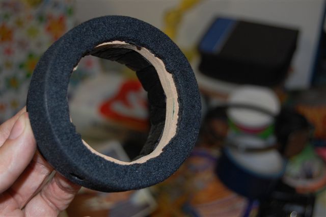

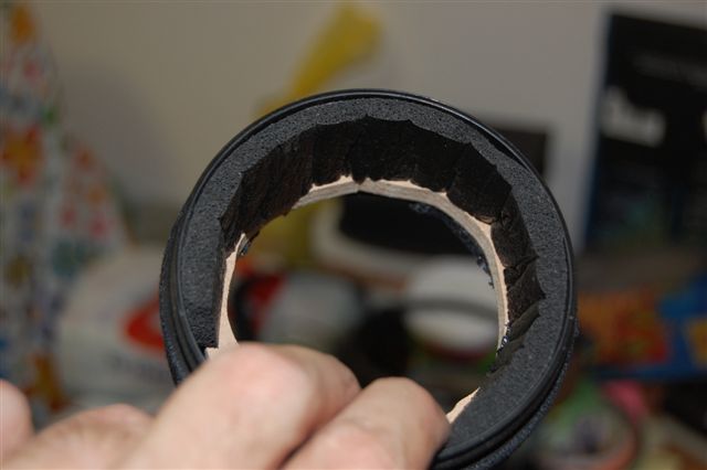

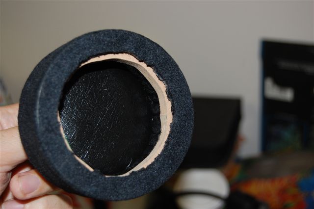

הדבקתי CCF (חומר ספוגי) לגב הפוד והמעטפת שלו ומיקמתי את טבעות העץ אליהן הרמקול יחוזק בסופו של דבר.
לא לקחתי בחשבון שמיקום החורים שעשיתי לחוטי הרמקול קרוב מידי לטבעות העץ - אאלץ כנראה לעשות שם התאמה נוספת.
כרגע מתלבט איך בדיוק לחבר את חוטי הרמקולים ואיך לעשות את הפיניש לכל הנושא.
הדבר הבא - ריפוד הקורות, חיבור הטרמינלים לקורות ולהחליט לאן אני מתחבר עם החוטים ומה בא לי לנסות לפני שאני עובר סופית לתצורת סט שני חלקים.
ניתן לתמונות לדבר.

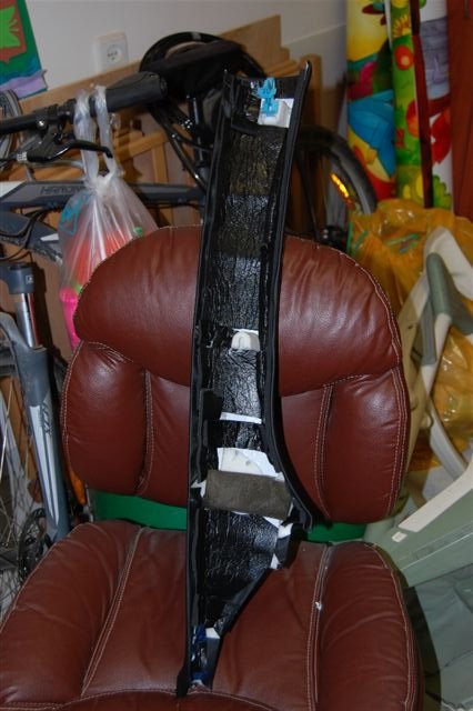

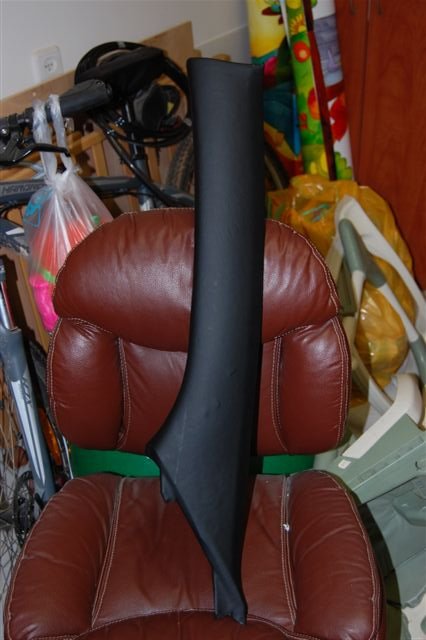

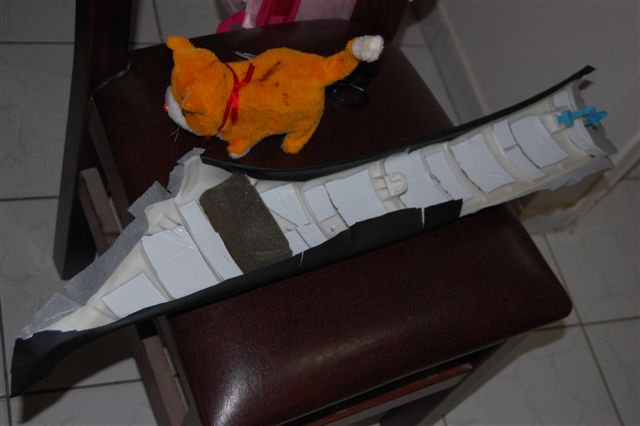

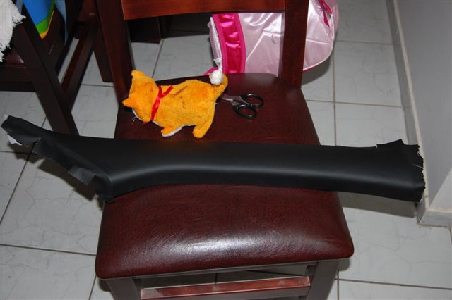

התקדמתי עם הקורות - יצא לי פשוט טו-אוב - בלתי נתפס שזו עבודה שלי.
ריפוד בסקאי שנמתח לשני כוונים - מספיק גמיש לעבודה שכזו.
שימוש בדבק של DAP WELDWOOD מסוג CONTACT CEMENT האדום (דליק) - בקבוק ספריי.
אחרי זה בידוד ביריעת בוטילן ולבסוף ספוג CCF עם שכבת ניילון דקה.
ולבסוף חיבור של הטרמינלים והתושבת לפודים והדגמה של הקונספט.
נשאר לחבר את החיווט לטרמינלים - לחבר לרכב - להתחיל במלאכת הכוונים.
מתי זה יקרה? לפחות עוד שבוע שבועיים - לבינתיים אני אתפוס את ההזדמנות להתקין את הקורות ברכב ולהעביר את החיווט רגע לפני החיבור הסופי.

למרות שחשבתי אחרת (מפורומים בחול אנשים שביצעו התקנות דומות) התוצאה יצאה ממש אסטטתית. הדבר היחידי שמפריע לעין הינו הטרמינלים. חבל שלא חיברת אותם מהצד השני או במקום מוסתר יותר
חשבתי על זה הרבה אלי.
אחד הדברים שאני הכי נמנעתי מהם עד היום בשש השנים האחרונות בהתקנות שלי היה הנושא של משיכת העין ואין ספק! הפודים, הטרמינלים - הולכים למשוך מאוד את העין כלפי הרכב הזה.

עכשיו - לגבי הטרמינלים - חשבתי גם לעשות חיבורי RCA - אבל אני פוחד שהם לא יצליחו לעמוד בהספקים שיעברו שם - זה היה יכול להיות הרבה יותר אסטתי וקניתי את המחברים הדרושים - מקסימום - אני אשתמש בזה כPLAN B
