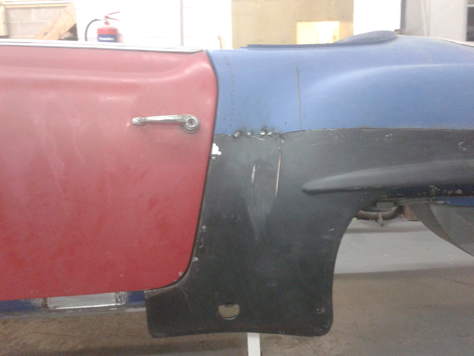

השבוע התקדמתי טיפה, ובתמורה למאמצים שהשקעתי זכיתי מהמרצדס למכסה מנוע שיושב בצורה טובה בתוך המרווח שמיועד לו.

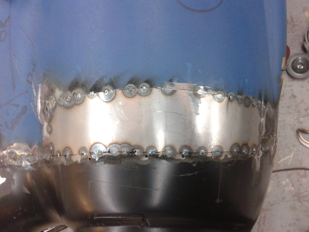

בנוסף פאנל החזית מרותך למקומו קצה אל קצה תוך שימוש ב TIG. נותרה רק חתיכה אחת שהודבק אליה טלאי בתחתיתה, ולכן חתכתי אותה החוצה.

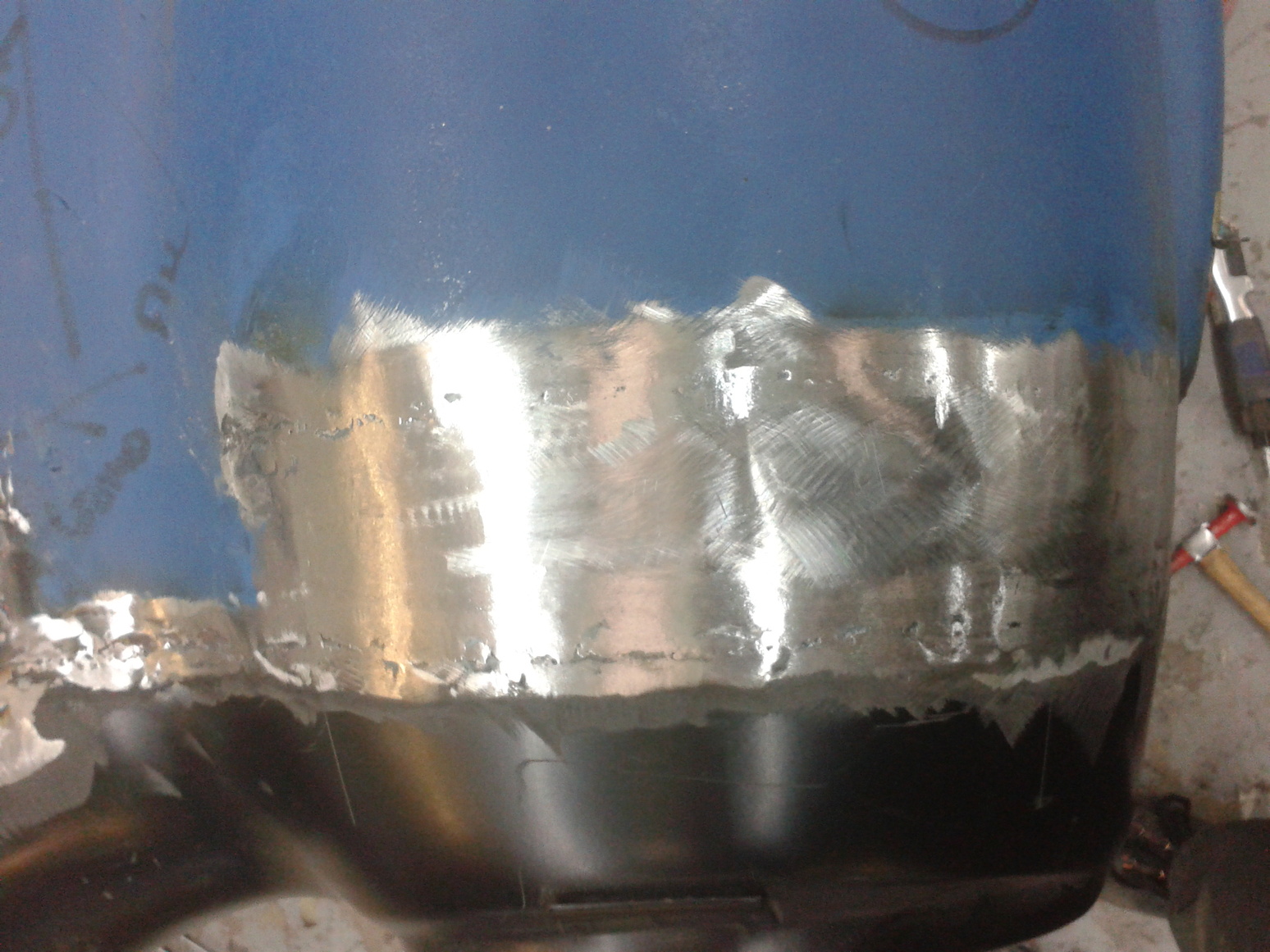

החלק שנחתך החוצה מהכנף הוחלף בחתיכה חדשה, קצה אל קצה. בתמונות הראשונת החלק תפוס למקומו בכמה נקודות (TACKED IN) ובהנשך לאחר שנתפר בריתוך, והושחז.

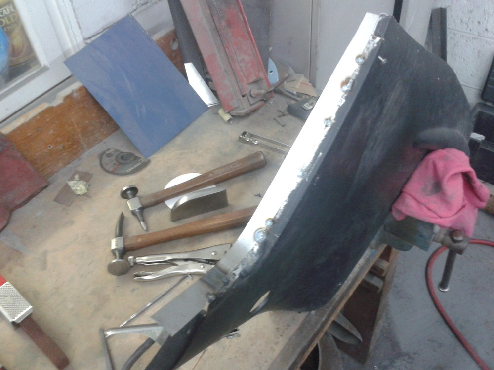

כנף אחורית שמאלית. הפלאנג' לא מספיק רחב ולכן הוספתי חתיכה, לא לפני שתיקנתי את קו הקיפול כך שילווה את הקו שמתווה הדלת. עיקר הבריחה של הקו הייתה בחלק התחתון של הכנף במקום ההתחברות לקורת המדרכה (SILL) שבדגם זה החלק החיצוני הוא דקורטיבי ולא מבני.
קצת בניה עצמית נדרשה כדי לשמור על הכנף במקומה. כל מי שחתך פאנל בעל קשת כפולה לאורכו גילה שהפאנל מאבד את המתח שהיה צפון בו, משתחרר לו, ואם לא מזכירים לו איפה הוא צריך להיות זה יכול להיגמר בצבעי כועס ושני דליים של חומר...
