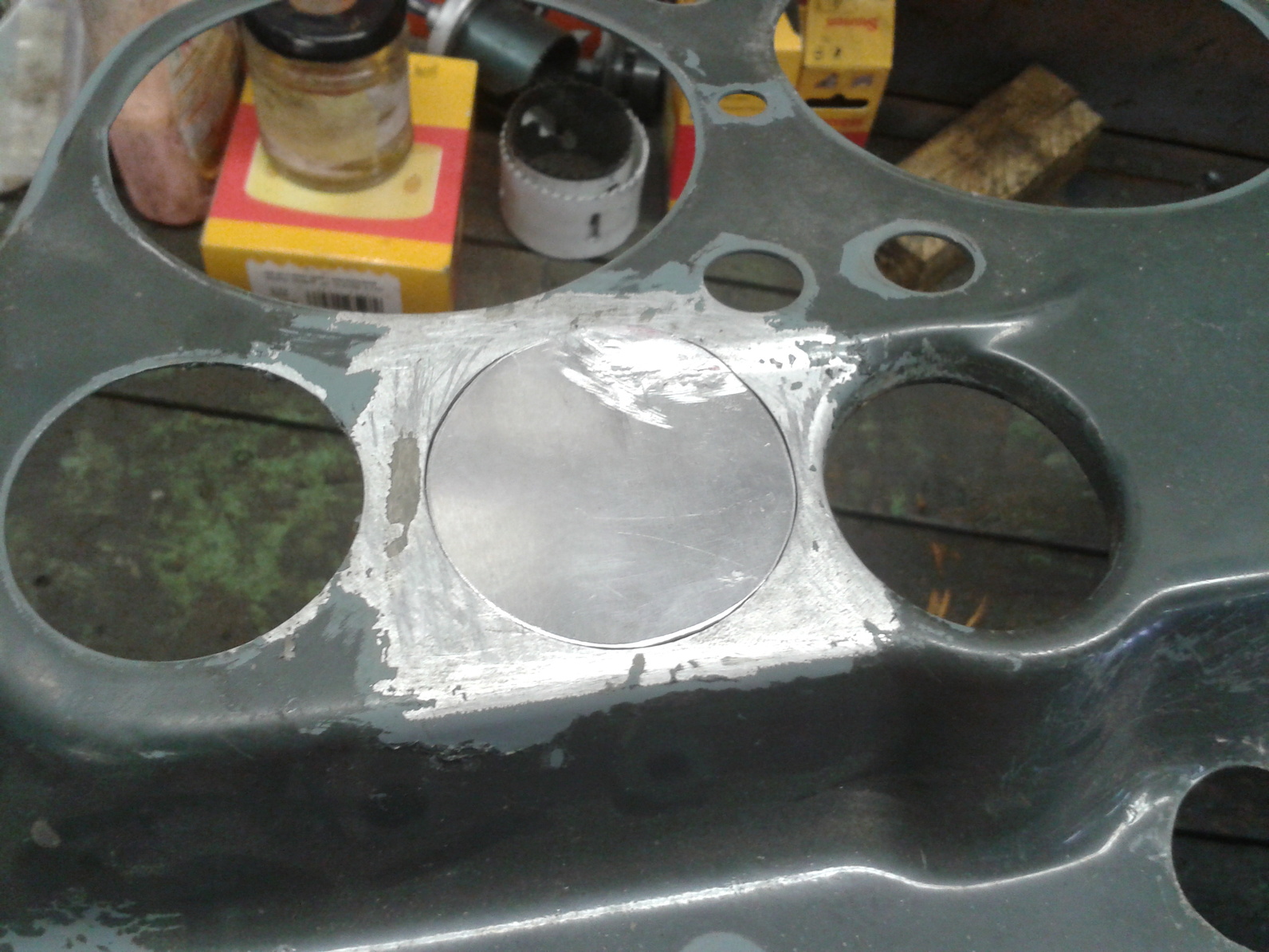

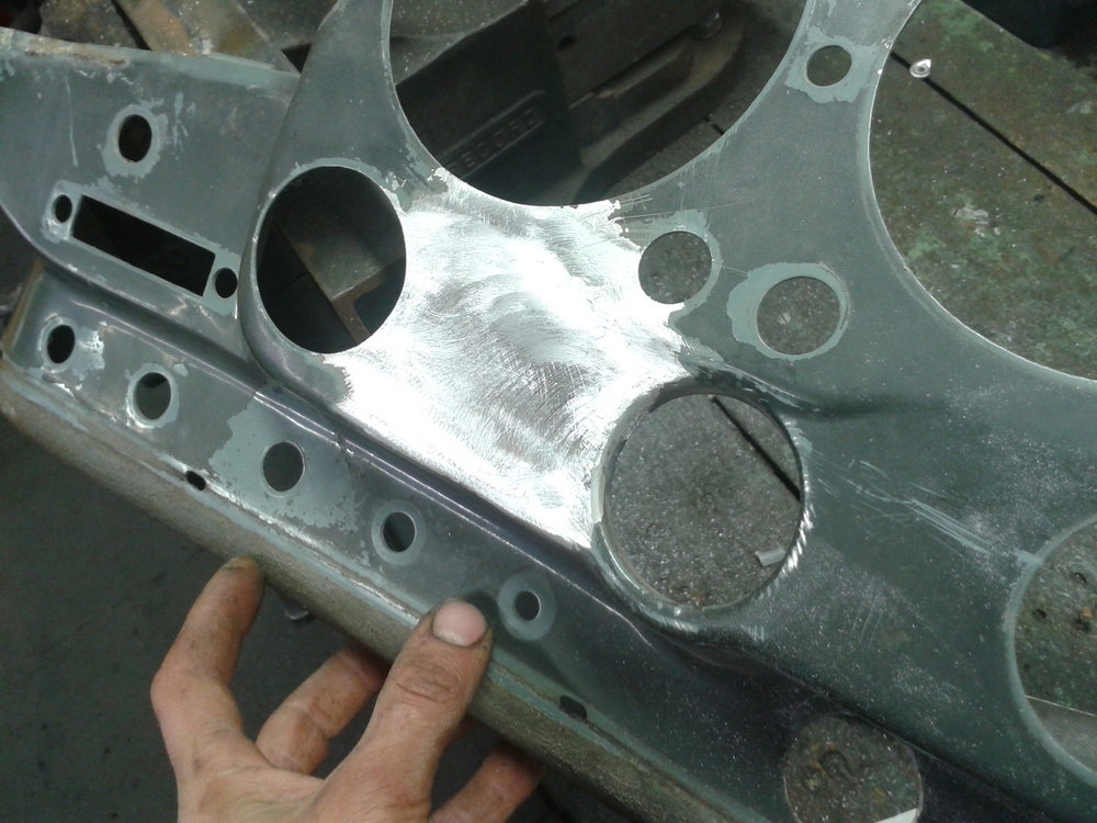

This project will pick up again soon, as I have been told that the needed outer panels have now arrived. in the meantime I filled up a hole in the dashboard that was cut to fit an incorrect coolant temp gauge.
I made sure the aluminum section i shaped is a good fit so that it ''floats'' in its position without having to hold it in.
next Tig set on AC about 45amps with a good ramp up and down.
. then careful hashchaza

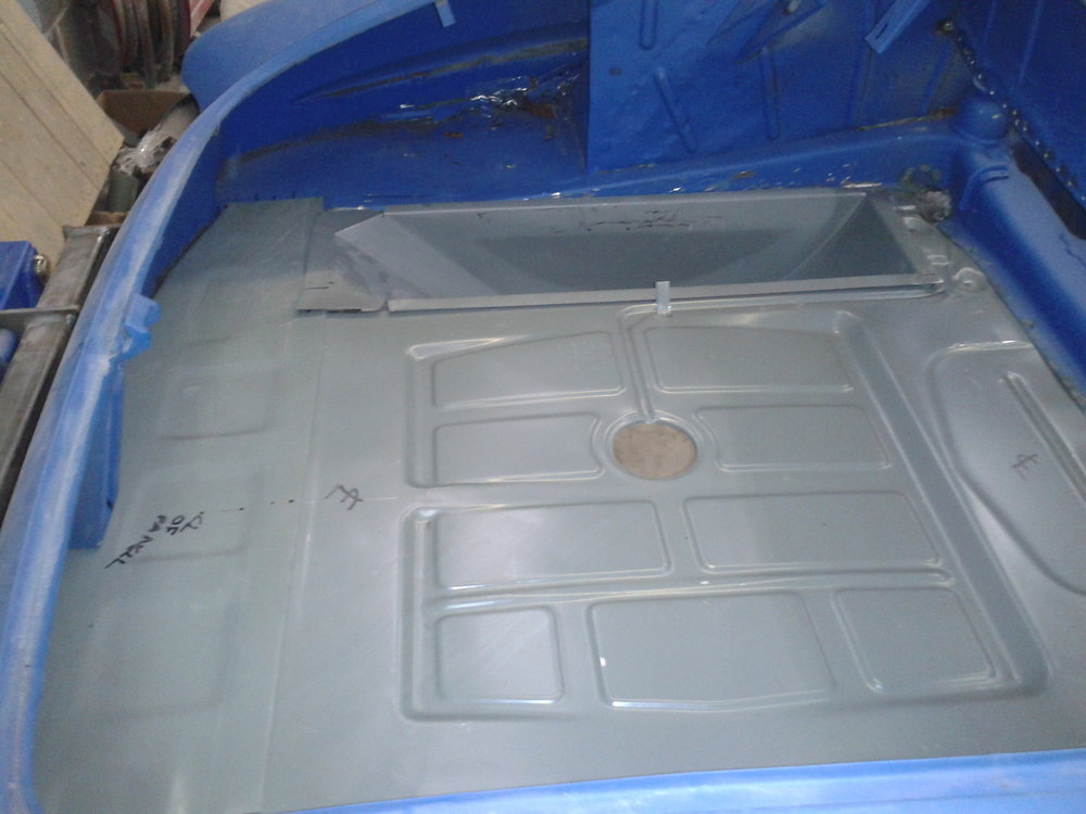

Before I move to the outer panels I had to replace the boot floor. It is made out of 2 sections, and two more sections that make the spare wheel wells. All in all four sections that are not bad pressings, although they do .
require quite a bit of trimming and wriggling into place
Last picture is of the entire passenger compartment, complete with the seat runner mountings. I fitted the seats to test the positioning is correct, and the 50 yr old runners still slide.

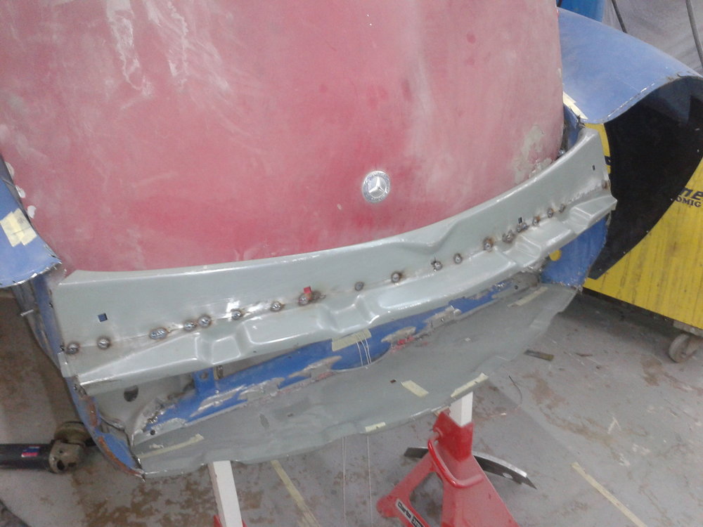

מאחורי החלק העליון של הוואלאנס ישנו גשר\ישנה קורה שמחברת בין הקצוות העליונים של הכנפיים הפנימיות.
במקרה זה חלק הריפרו לא היה מוצלח, הזוית שבו לא הייתה מספיק חדה. הדרך שבחרתי לפתור את העניין הייתה חיתוך אורכי, וחיבור מחדש.
גם קצה הכנף הפנימית של צד שמאל היה נראה רע אחרי היישור שעבר מזמן ולכן נחתך החוצה.
