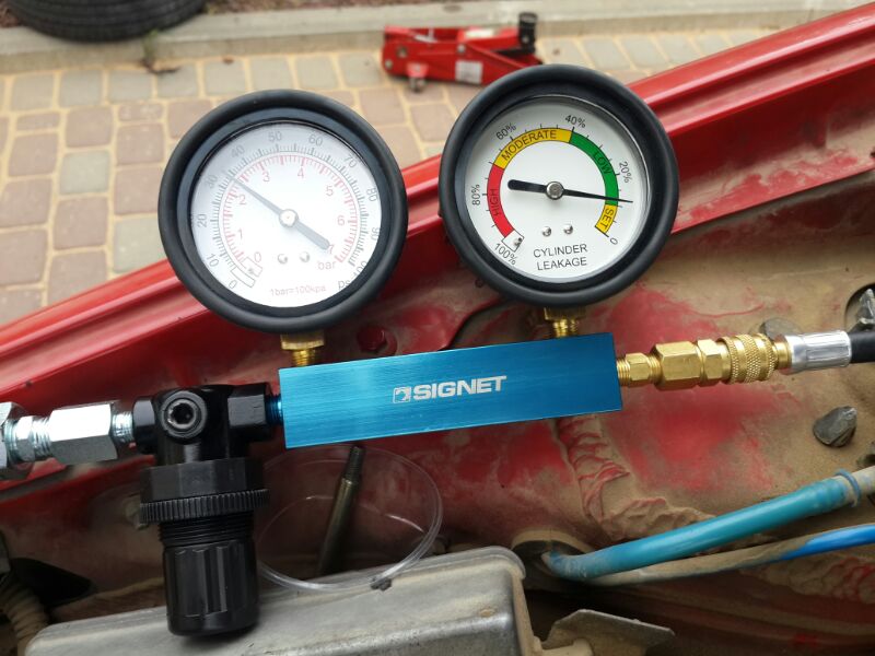

בדיקת חדירת גזים למערכת הקירור ע"י נוזל יעודי שמשנה את ציבעו ניתן לעשות במוסך או במכון רדיאטורים רק צריך לקחת בחשבון שמעט מוסכים ומכוני רדיאטורים מחזיקים בנוזל הזה.
לגבי בדיקת לחץ הפוך זוהי בדיקה שבה מחדירים אויר ע"י קומפרסור ושעוני ויסות אל כל צילינדר בניפרד ומזהים אם קיימת נפילת לחץ ובמידה וקיימת מזהים לאן בורח אותו לחץ. במיקרה שלך במידה ואטם הראש פרוץ וקיימת בריחת נוזל קירור דרכו אל הצילינדרים בריחת הלחץ צריכה להיות אל הרדיאטור עצמו. כך ניראים שעוני לחץ הפוך:
