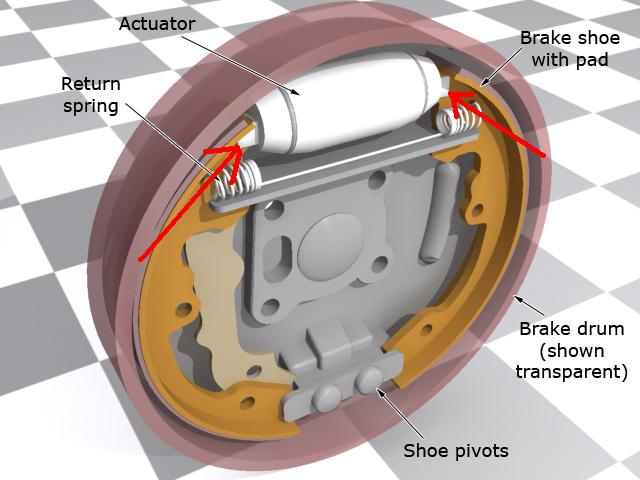

במקרה שלך אני עושה 3 פעולות:
1. משייף את הדרם (יש לרוב קנט).
2. עושה פזה עדינה בנעליים.
3. מגרז נקודתית בעדינות במוקדים מסויימים במנגנון של הבלמים האחוריים, בגריז מיוחד שאינו נוזל
הערה חשובה: גריז רגיל למינהו שבא במגע או השפעה של חום = נוזל= מסוכן לפעילות הבלמים!! שימו לב!
4. מותח נכונה את הבלמים האחוריים מהריגולז'.
לדעתי לא צריך ללכת כל כך רחוק, כלומר הייתי מוותר על סעיף 1 ו-2.
לגבי סעיף 3 - נכון מאוד, ואסביר: פורד מייצרים בלמי תוף כבר עשרות שנים, ולא הרבה השתנה שם, כך שלא נראה לי שזה תקלה בתכנון (גם לא הצלחתי למצוא על כך אזכור באינטרנט). גם בספר HAYNES של האסקורט שלי (92) מוזכר החלק עם הגריז, וכך גם בפוקוס. כמובן שזהו גריז עמיד בחום. בארץ משום מה לא מקפידים על כך ולכן התופעה "מוכרת" (לפחות במוסכים שאני הייתי).
בלמים אחוריים מחליפים פעם בכ-100,000ק"מ - לא חבל "לסבול" כל התקופה הזו?
לגבי סעיף 4 - כמובן שצריך לבדוק, אך אם הבלם יד מחזיק את הרכב אז כנראה שהוא תקין.
