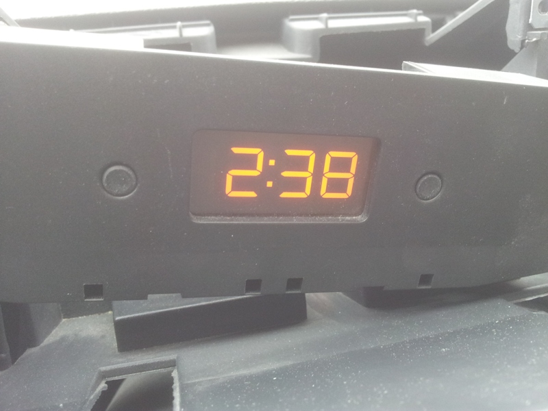

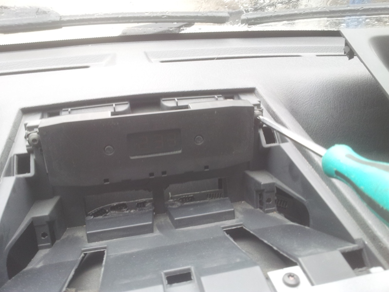

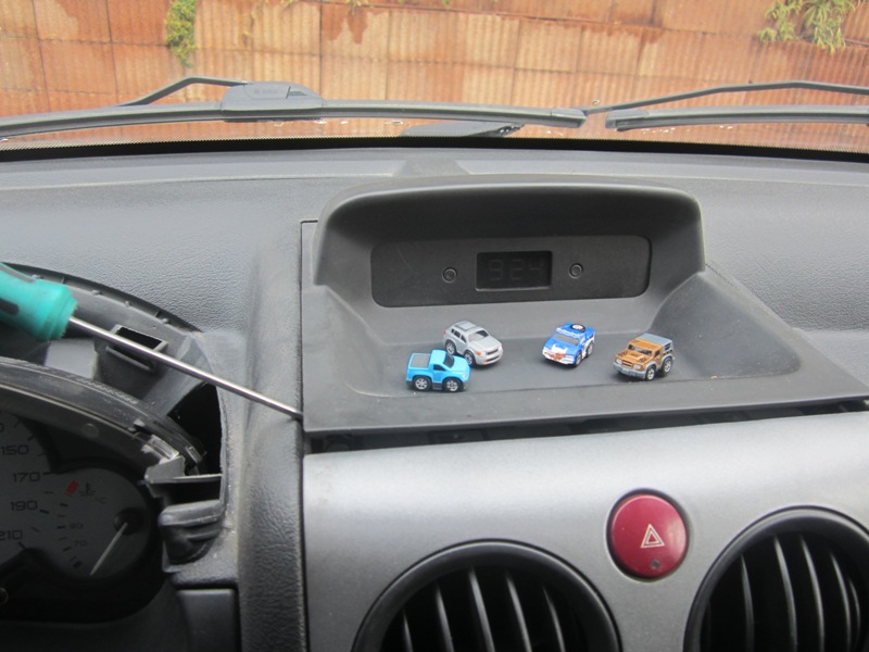

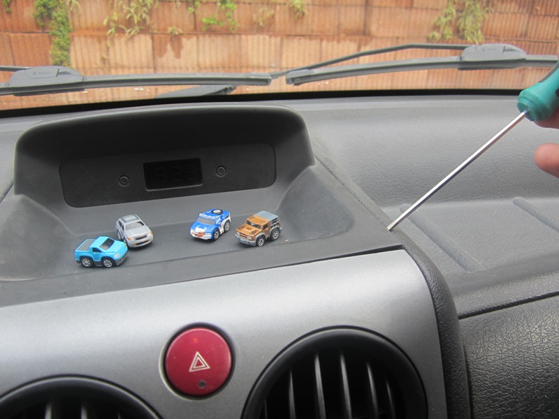

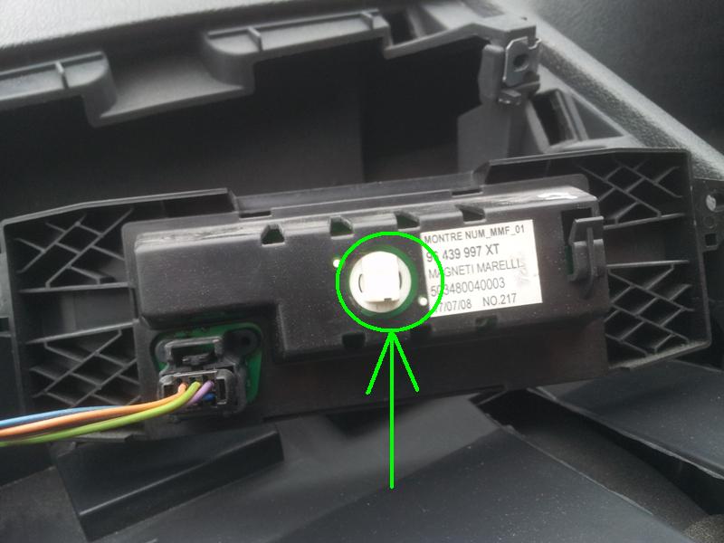

שאלה נוספת השעון זמן בקושי רואים אותו אפילו ביום. אין שינוי בהדלקה או כיבוי האורות.האם מדובר בנורות שרופות?
יש רק נורה אחת לתאורת השעון, נורה זהה לנורות שמשמשות לתאורת לוח שעונים, נורה ללא בסיס 1.2 או 1.5 ואט.
צריך להרים את תא החפצים מסביב לשעון, על ידי הכנסת מברג שטוח דק ודחיפה כלפי מעלה.
השעון מחובר עם שני ברגי טורקס, בסה"כ לוקח בדיוק 3 דקות להחליף נורה בשעון.
