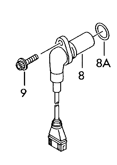

התקלה אצלך היא למעשה במנוע בחיישן גל הארכובה G28
החיישן הזה לא תקין אצלך והדבר גורם לכיבוי המנוע לשבריר שניה מה שגורם
בתורו לאותם מכות שאתה מרגיש ברכב .
חיישן מקורי כזה למנוע BTS כולל עבודה יעלה לך 750 שח לפני מעמ
