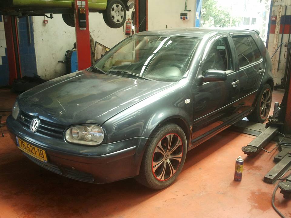

ברשותי גולף טורבו דיזל.
לאחר בדיקות ממושכות וניסיונות אין ספור למגר נזילות ועישון ע"י הרכב
הגעת לנקודה שהרכב "מעלים" רק ליטר שמן ל- 1000-1100 ק"מ בקירוב.

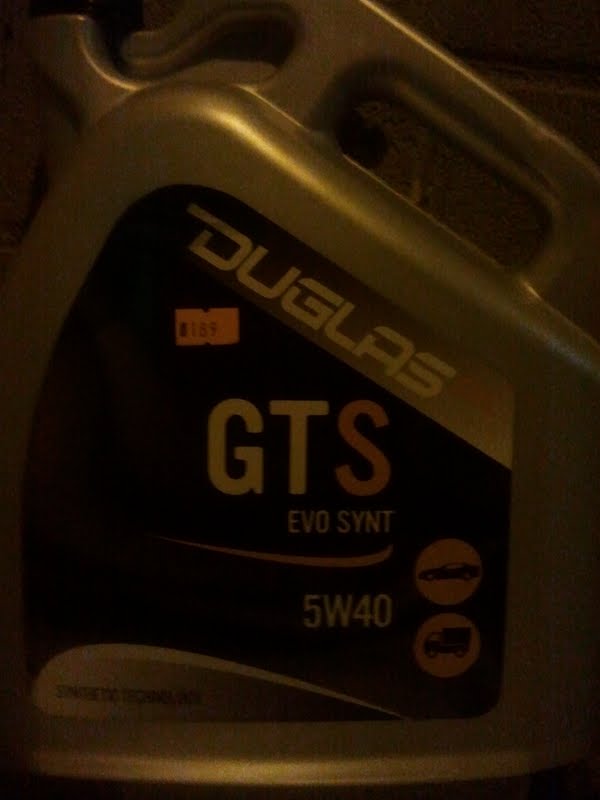

רון (ממוסך רון) המליץ ואף הדגיש שעלי להשתמש אך ורק בשמן יורול 5W40 שמותאם עבור הרכב שלי.
אך במציאות האשקלונית, חיפשתי בכמה חנות חלפים את היורול המיוחל - אך לא דובים ולא סולר.
בהמלצת "בעל מקצוע" עם אינטרסים מובהקים למקסימום רווח, קיבלתי המלצה לשמן הנ"ל (רצ"ב תמונה)
עד כמה השמן זה יזיק לרכב שלי? אפשר להשתמש בו בבטחה?
* אין מילה על השמן הזה בכל האינטרנט.
* לאחר שימוש בשמן במשך 3000 ק"מ האחרונים, צריכת השמן ברכב דווקא במגמת שיפור ניכרת
ונעה לכיוון ה 1500 ק"מ לליטר שמן.
הצעות?
Golf MK4 TDI 1999

השמן הזה לא מוכר וחבל לך לעשות נסיונות מה גם שהמחיר הוא שערוריה , את היורול אתה יכול להשיג באוטוסטור חולון ויש גם אפשרות להזמין אותו מהם באינטרנט .
אם לא מצאת את השמן הזה ברשת- זה כבר אמור לתת לך את כל התשובות :roll: :roll:
הדרישות מטעם היצרן הם VW 501 01/505 00 המלצה שלי הוא שמן בדרגת צמיגות 15w40 ואו לחילופין 10w40 ואז תראה איך צריכת השמן יורדת, הרכב הוא שנת 99 ובטוח עם ק"מ גבוהה לכן שמן בדרגת צמיגות 5W40 דליל מדיי למנוע.
על השמן הנ"ל אכן רשום 505 ו 501.1.
בקשר לצמיגות, ניסתי כל מני שמנים.
אין נזילות בכלל, הוחלפו כל מחזרי השמן. כל הצנרת נבדקה, הרכב יבש לחלוטין מלמטה (יורול 5W40)
הבעיה היחידה שהרכב נטה לעשן בסל"ד גבוה ולכן צרך מעט שמן.
עם השמן הנ"ל עושה רושם שהמצב טוב יותר.
קצת יותר יקר מהיורול (190 לעומת 160) אבל בהחלט מרגיש כמו מוצר איכותי.
