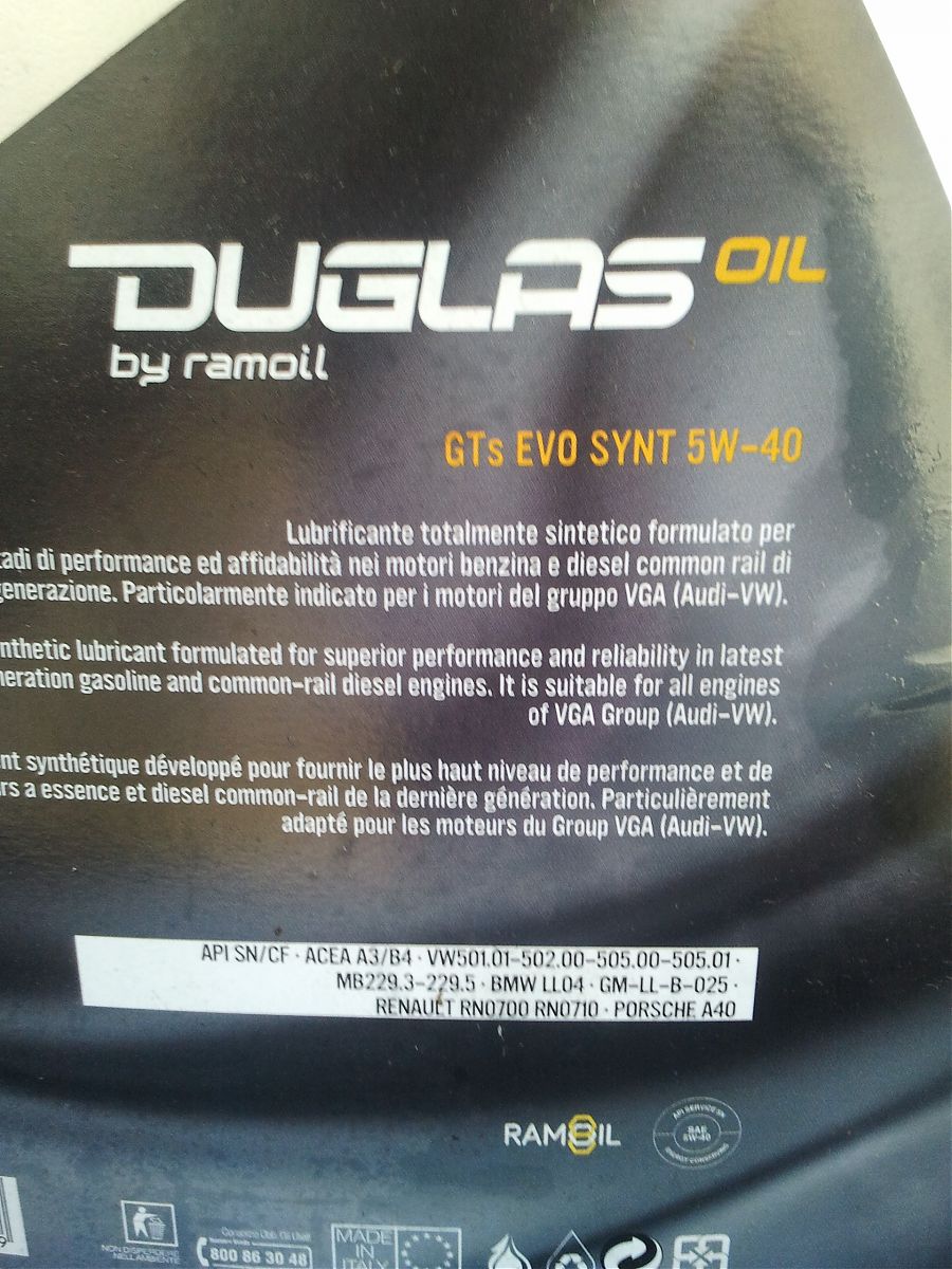

כמו שלי למשל?
Golf MK4 TDI 1999

קיבלת מספיק הוכחות או שאתה מעדיף להמשיך להתנגח?
