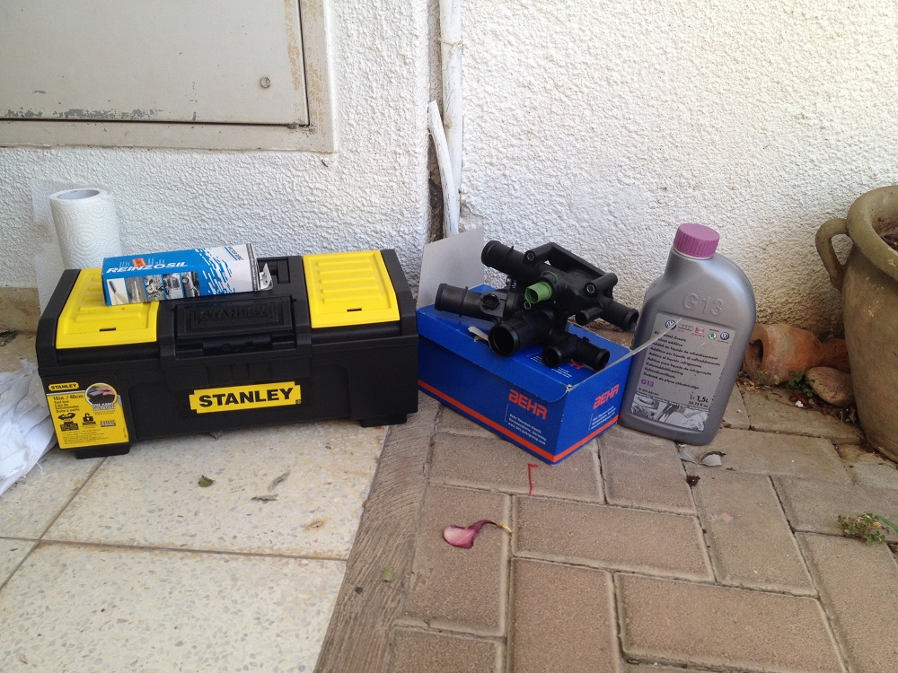

הכל מוכן, בית תרמוסטט חדש, חומר איטם reinzosil, נוזל קירור G13 וכלי עבודה

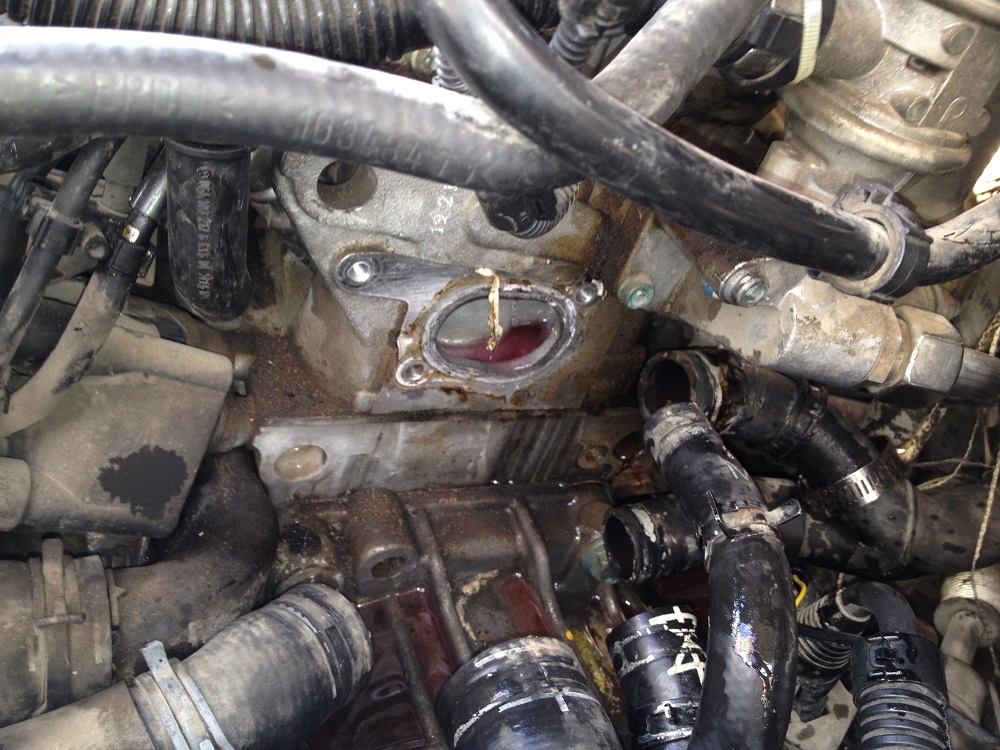

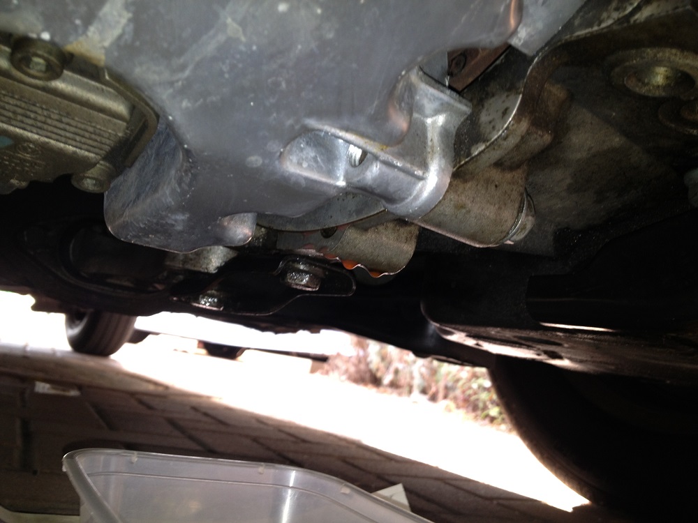

ניקוז נוזל הקירור כדי להפחית את כמות הבלגן בפירוק הצנרת

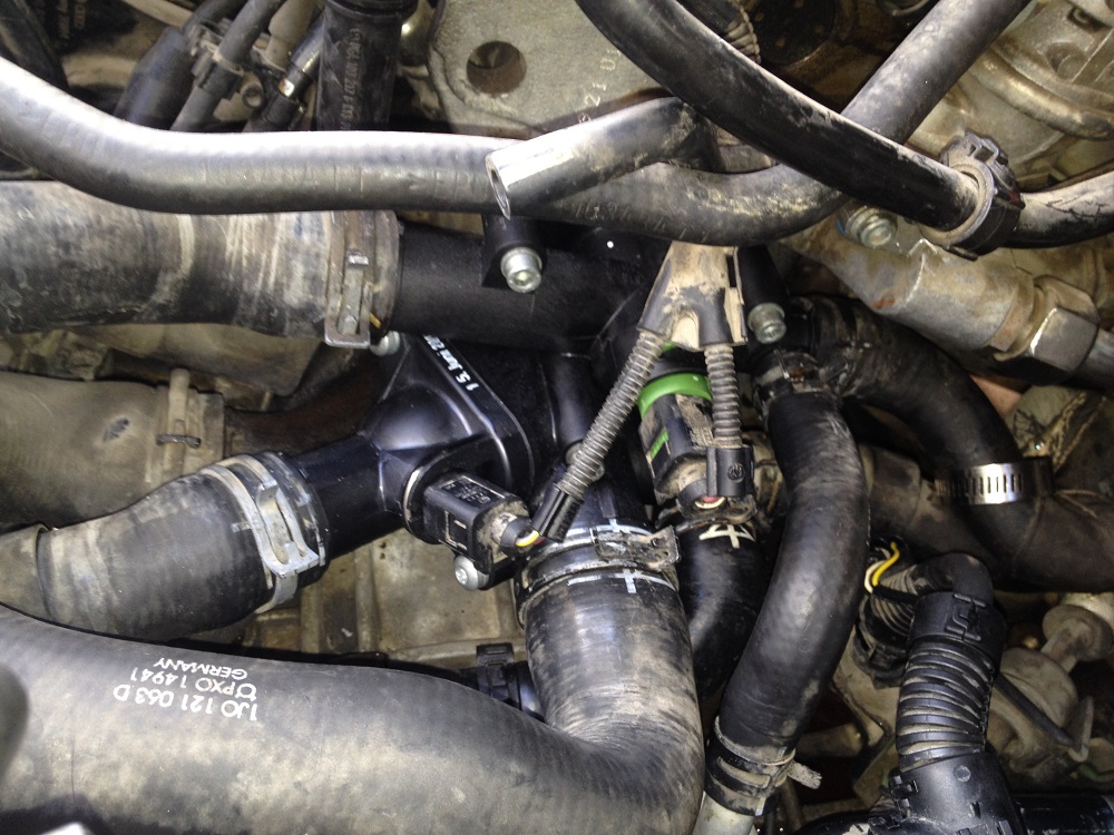

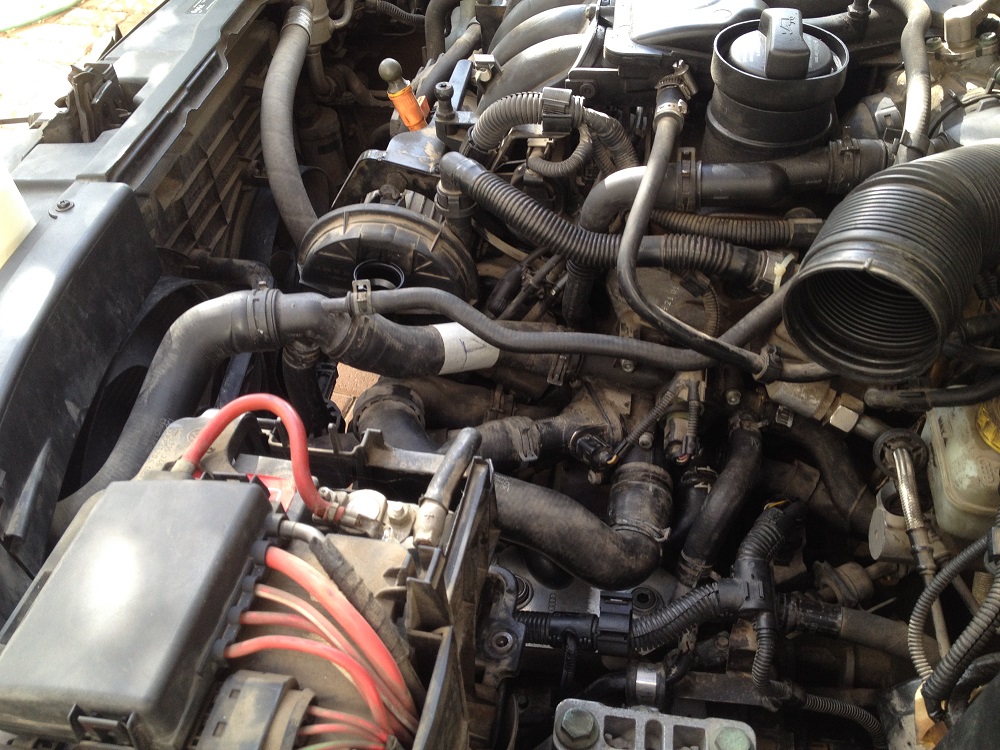

פירוק בית פילטר האוויר כדי לפנות גישה
כך זה נראה אחרי הפירוק, לא היו בעיות מיוחדות בזמן הפירוק מלבד קושי קל לשחרר את הצינור המוביל מים מהרדיאטור, למכונאים יש מכשיר מיוחד לכך, אני נעזרתי במברג דק

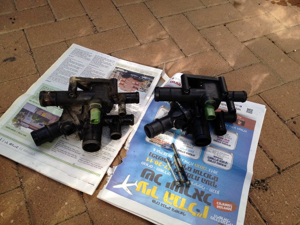

השוואה בין החלקים כדי לוודא שאכן החלק זהה

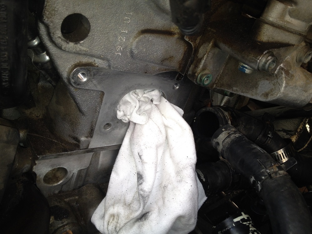

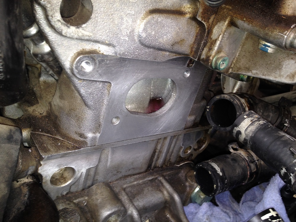

ניקוי יסודי של אזור החיבור עם המנוע

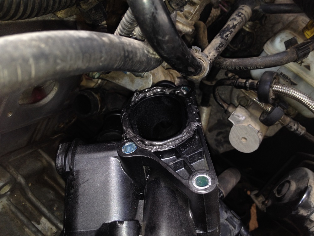

מריחת חומר איטום, השתדלתי לא לשים יותר מדי...
והכל שוב מחובר

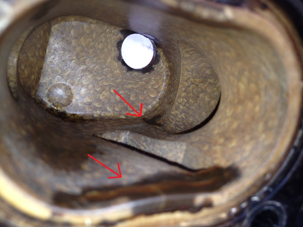

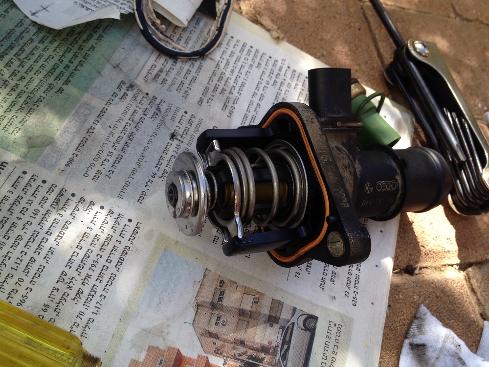

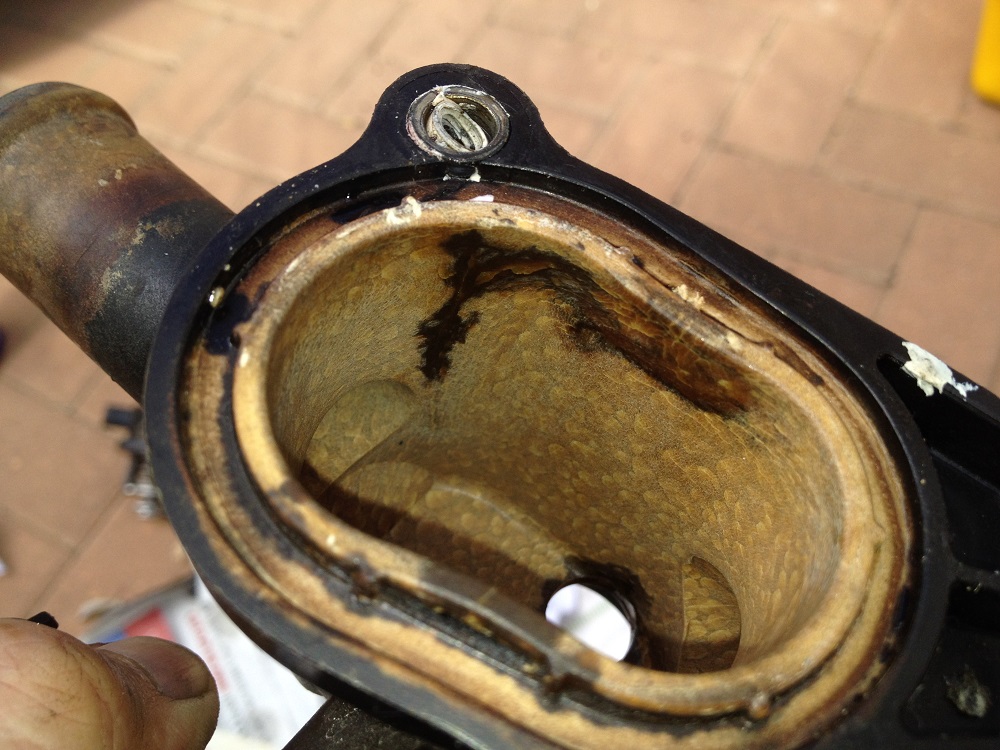

בדיקת בית התרמוסטט הישן העלתה כמה ממצאים:
1, החלק יוצר בשנת 2008, בטח ישב איזה שנה במחסן, אז כנראה החזיק כארבע שנים. ממש עצוב שזה זמן החיים של החלק היקר והחשוב הזה.
2. זיהיתי 3 סדקים, שניים באזור החיבור עם המנוע ואחד ליד חיישן הטמפרטורה
3. התרמוסטט עצמו עדיין נראה ממש טוב.

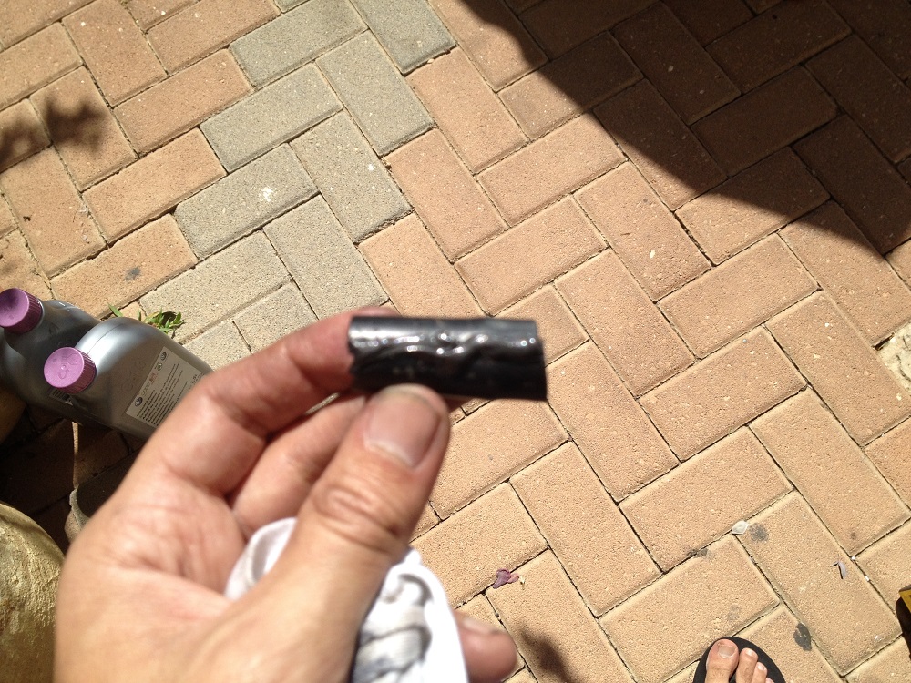

העדפתי להמתין כמה שעות לאחר החיבור כדי לאפשר לחומר האיטום להתיבש, לא יודע עד כמה זה נחוץ אבל בטח לא יכול להזיק. כדי להעריך את מצבו שמתי מעט חומר על צינור גינה ובדקתי את מצבו מדי פעם

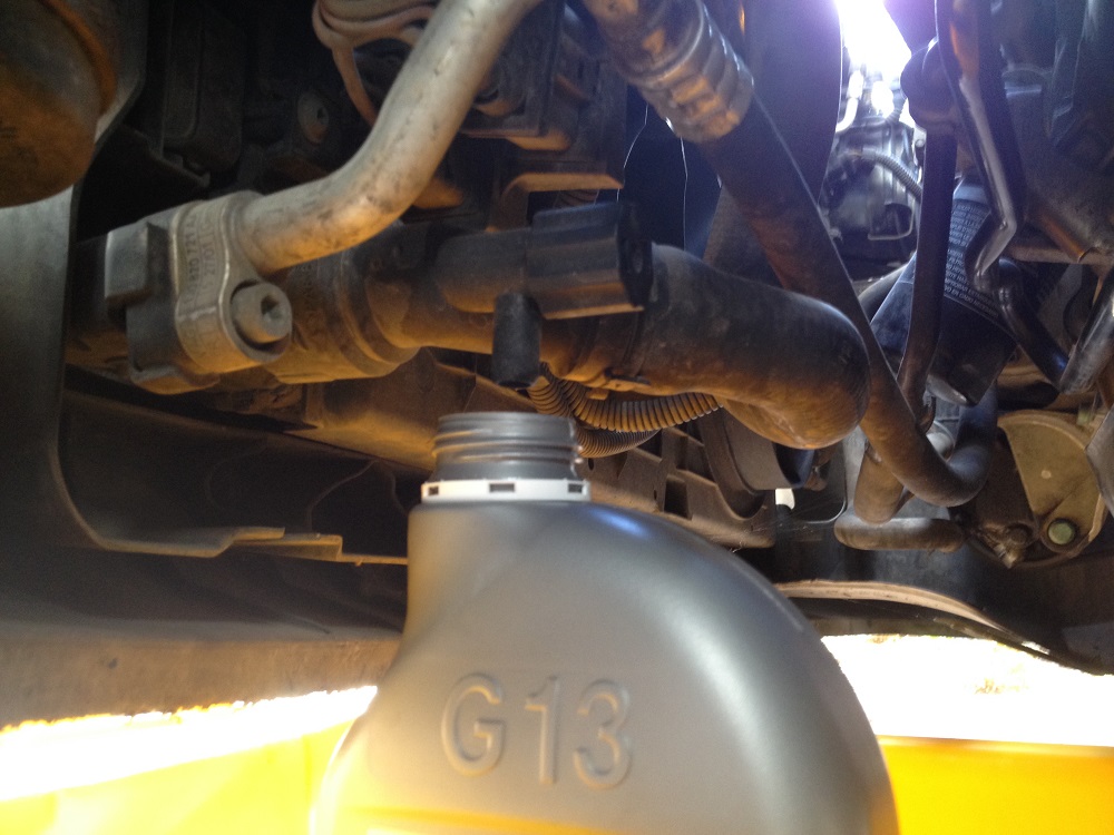

מילאתי שוב נוזל קירור.
