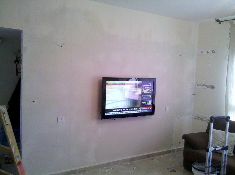

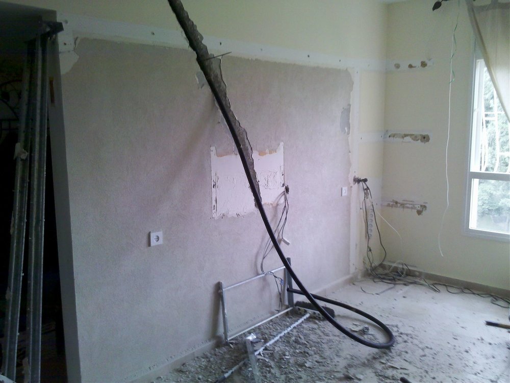

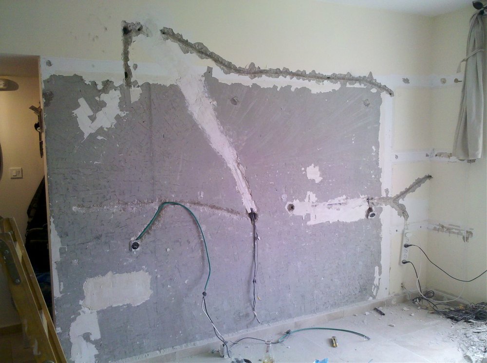

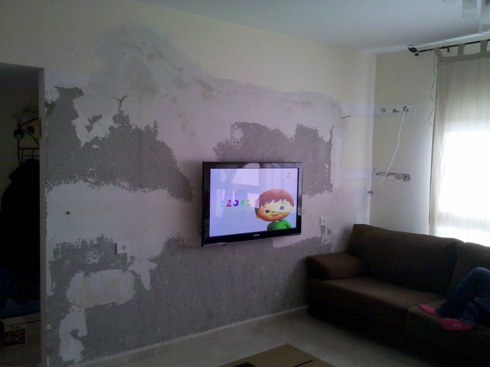

מתוך ניסיון (חציבות בקיר טרומי שעשיתי אצלי בבית בחודש אפריל השנה) - כמויות האבק בלתי ניתנות לתיאור (ידעתי את זה קודם לכן). אצלי מדובר בקיר טרומי (בטון) והחציבה בוצעה ע"י פטישון חזק של היטאצ'י.

איציק, אתה צודק, כמויות האבק בלתי נתפסות. גם העבודה לא קלה, מעצבנת, לוקחת תמיד הרבה יותר זמן ממה שחשבנו בהתחלה (גם אם אנחנו בעלי מקצוע) ועוד ועוד...
אך העבודה כולל פינוי החדר, חציבות, טיוח סיוד וכל הבלאגן והחזרת הכל פנימה לוקחת מספר ימים ספורים.

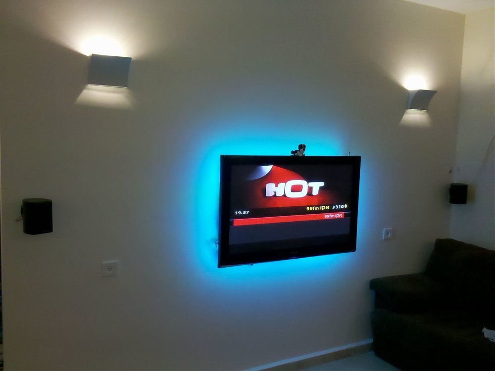

אך התענוג מלראות עבודה כמו שלך, תאורה, רמקולים והכל מדיי יום ביומו, שנה לאחר שנה משכיחה הכל.
איציק, העבודה יפה מאוד!
היכן ממוקם הממיר? מאחורי הטלויזיה או במקום אחר?
האם התעלה ששמת מספיק עבה שיעברו בה גם הראשים של הכבלים או שהם קבועים שם (אם למשל תרצה להחליף כבל HDMI)?
החציבה של התעלה הגדולה מובילה למעשה לבוידעם.
בבוידעם עשיתי עוד נקודת חשמל שהחיווט שלה מגיע ממקום אחר (לא עובר בשרשור שרואים בתמונות).
בבוידעם מונח מגבר, ממיר HOT, מודם כבלים וראוטר שמחובר למודם כבלים.
קיימת גם קופסת חשמל (מרובעת) בה יש חיבור בין החיווט של המנורות לממסר שמופעל ע"י אות IR (כזה שיש ב EBAY, שקע-תקע).
קוטר הצינור השרשורי נלקח בחשבון שבעתיד יעבור בו לפחות כבל HDMI *עם הראש* אם הממיר ישודרג, כמדומני קוטר הצינור השרשורי בערך 30 מ"מ. כרגע עוברים בו חוטים ל-2 רמקולים, SVIDEO לטלויזיה וחוט דק של IR REPEATER.
על כל העברת האותות IR אחראי מכשיר פיצפון שנקרא IR REPEATER שעולה בין כמה דולרים בודדים ל 16-17 דולר ב EBAY (יש 2 דגמים עיקריים, אחד ממש פיצפון (שמגיע עם 1/2/4 עייניות שידור) וסוג אחד נוסף שהוא קופסת בקרה עם אופציה להרבה מאוד עייניות שידור ואפילו אופציה לכמה עייניות קליטה). את העיינית קליטה מיקמתי מתחת ל TV (חדי העין יבחינו בה בתמונה האחרונה, היא נמצאת בחלק התחתון של הטלויזיה, מעט שמאלה) ואז עייניות השידור מיקמתי, כצפוי, כל אחת על מכשיר נפרד (עיינית אחת לממיר, עיינית אחת למגבר ועיינית נוספת לממסר שמדליק את התאורה).
