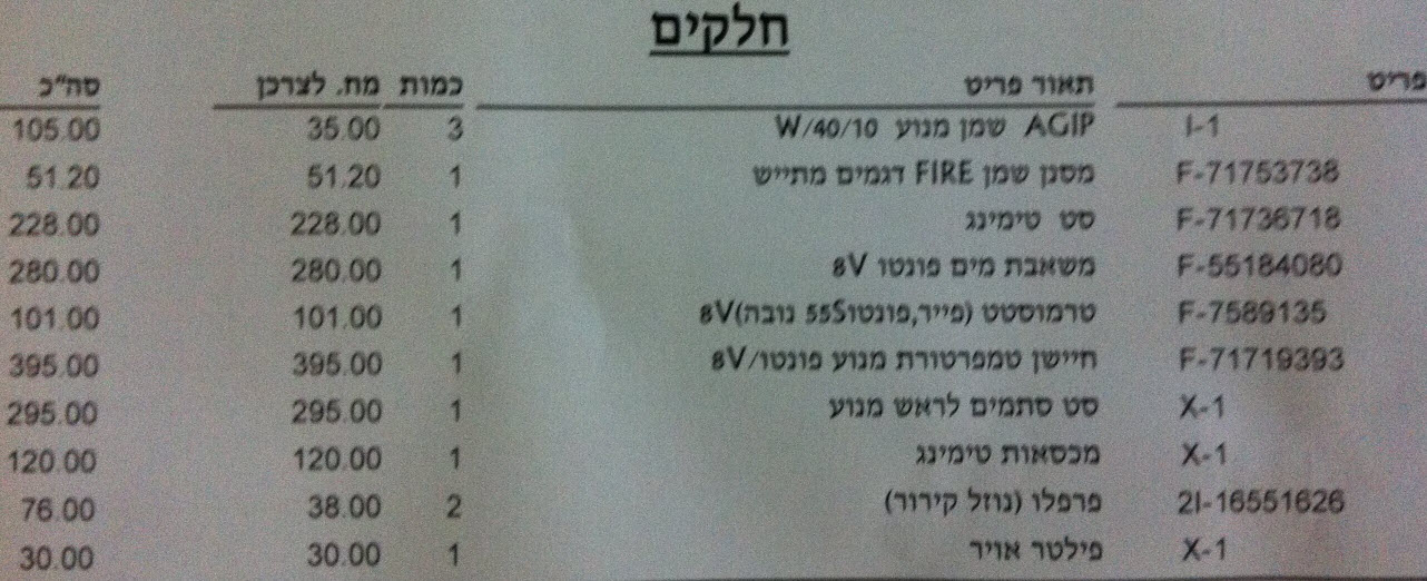

טוב אז מלבד שיפוץ הראש יש לנו:
משאבת מים חדשה, טרמוסטט, חיישן טמפורטורה, סט סתמים, נוזל קירור חדש כמובן ועל הדרך כבר עשינו:
טיימינג חדש, שמן חדש, פילטר שמן ואוויר.
אחרי ההתחממות שדיברתי עליה המשכתי לנסוע בערך 200 מטר בירידה עד שהגעתי הביתה ומשם על גרר למוסך למי ששאל.
קיבלתי כרגיל שירות טוב בפיאטון עם נזק סופי של 4400 שקלים, קצת קשה לי כרגע לומר שאני מרוצה מהרכב אחרי שהוצאתי בחודשיים על תיקונים קצת יותר ממה שהרכב עלה לי במקור אבל נקווה שמפה יהיה יותר טוב.
לדעתי הטעות הכי גדולה שלי היא שאני ממש נמנעתי מרכבים שעברו ראש מנוע אז כשחיפשתי פונטו בנרות בחודש יוני. אבל לומדים מטעויות.
הראש עלה 800, העבודה 1200. העבודה כללה את כל הדברים שציינתי כולל טיימינג, משאבות וטיפול.
תוסיף את יתר החלפים (רק החיישן טמפרטורה עלה 395 לפני מע"מ), תוסיף מע"מ והופה אתה מגיע למחיר אסטרונומי. אני מפספס משהו?
שיפוץ ראש מנוע לא אמור לעלות יותר מ 1500 שח למרות שיצא לי להיתקל בעבודות שכאלה לפונטו גם בפחות מזה אבל אני מקצין. סט טיימינג אני מניח ששם לך מקורי שהוא בערך 300 שח בחברה. אטם מיכסה שסתומים עולה בחברה 80 שח בערך. חלקים לטיפול לא אמורים לעלות יותר מ 300 שח שהפילטרים מקוריים. תוסיף את החיישן טמפרטורה והמעמ ותראה שיש לך רזרבה של יותר מאלפייה. גם לי יש פונטו ויוצא לי להיתעסק לא מעט עם פונטו למיניהם כך שאני דיי מכיר את המחירים וזה באמת יקר. Sorry...
כשאתה אומר 1500 אתה מתכוון לשיפוץ + העבודה להרכיב את הראש?
כמו שאמרתי זה עלה לי 2000 לפני מע"מ כשהעבודה כבר כללה את הרכבת כל יתר החלקים והטיפול.
אני מעלה פה את מחירי החלפים ששילמתי, דוקא הטיימינג ומחירי החלפים לטיפול כאן יותר זולים ממה שציינת אבל יכול להיות שהדברים האחרים יקרים בהרבה -> תציץ תגיד מה דעתך.
החלפים פה מגיעים ל1681 שקלים, תוסיף את ה2000 שדיברנו עליהם קודם ואנחנו ב3681.
תוסיף מע"מ ואתה ב4343 ש"ח (זה בדיוק מה ששילמתי).
רשימת החלפים במידה ולא רואים טוב בתמונה:
שמן מנוע W40/10 חצי סינטטי - 105
מסנן שמן מקורי - 51
פילטר אויר לא מקורי - 30
סט סטיימינג מקורי - 228
משאבת מים מקורי - 280
טרמוסטט מקורי - 101
חיישן טמפרטורה מקורי - 395
סט סתמים לראש מנוע - 295 (זה סתמים או אטמים?)
מכסים לטימינג (הפלסטיק היה שבור) - 120
פארפלו כחול - 76

כואב לשמוע שבפרק זמן כ"כ קצר, הוצאת מעל 8000 שקל על רכב ישן.
מעלה תהיות האם באמת כל הרכיבים הללו דרשו החלפה או שמא הוחלפו כפעולה מונעת. (טרמוסטט, חיישן טמפרטורה, משאבת מים)
לפני יותר משנה שילמתי עבור שיפוץ ראש מנוע לפונטו שלי 1300 שקל (אחרי מיקוח שהתחיל מ-1500) העבודה בוצעה במוסך ולא על מדרכה.
היה כתוב בקבלה שהראש מנוע נשלח לשיפוץ (350 שקל)
סט שלייף.
פילטר שמן.
שמן.
פילטר אויר.
נוזל קירור.
2 הצעות אחרות שקיבלתי היו 2000 ו-2500 שקל.

קודם כל, זה טוב שאתה מחליף הכל על הדרך כי זה מקטין את הסיכוי שהתקלה תחזור, תחזוקת מנע מוכיחה את עצמה מניסיון.
דבר שני, במחיר כזה, הייתי קונה עוד מנוע מפירוק קומפלט, לוקח ממנו רק את הראש, ומשאיר חלקים ספייר, מה זה המחיר הזה שהציעו לך? זה מוסך מורשה במקרה? טוב בכל מקרה, שכבר גררת את הרכב והעמדת אותו במוסך, הם כבר תופסים אותך בבי*** ואין לך ברירה אלא לספוג את המחיר הזה.
מדובר בסט אטמים, כנראה טעות כתיב, ומניסיוני אם עוד לא החליפו את השמן אז אני ממליץ מניסיון על 5w30 סינטטי, זה גם ההמלצה של המכונאי שלי שמתעסק באיטלקיות.
