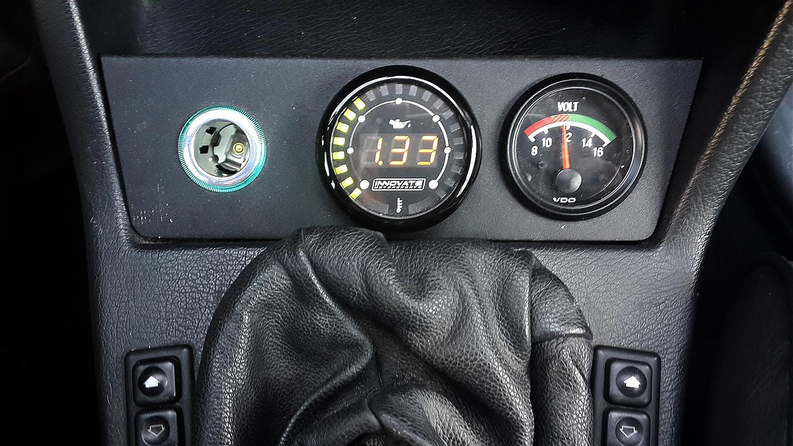

עם הגעתו של הרכב לגיל שיבה טובה של 26 החלטתי לפנק אותו בשעונים נוספים כדי לדעת יותר טוב איך הוא מרגיש.
מד טעינה פשוט של VDO ומד לחץ / טמפרטורת שמן משולב של Innovate motorsports על מנת לחסוך במקום התקנה.
נתקלתי בשתי בעיות: מד הטעינה מראה כ1-2 וולט פחות ממולטימטר דיגיטלי שמחובר לאותו קו מתח. המולטימטר מראה 14 וולט כשמנוע בסל"ד בינוני ומד המתח של VDO לא עובר את ה 12 וולט. מי צודק?
הבעיה השנייה: על מנת לחבר את חיישן לחץ השמן, שהוא גדול מדי, נהוג לחבר מפצל במקום יוניט לחץ השמן המקורי שמחובר למנורת הביקורת בלוח השעונים. קניתי מפצל http://www.ebay.com/itm/121143671210?ssPageName=STRK:MEWNX:IT&_trksid=p3984.m1439.l2649
אולם אין מספיק מקום להתקין אותו, הוא פוגע בממברנת הווקום של המפלג על המנוע שלי (M10 מוזרק). מעבר לכך, החיישן מתברג רק שני סיבובים לתוך הפתח שלו, אני מבין שיש בעצם שני סוגים של הברגה 1/8 NPT.
הפתרונות היחידים שמצאתי ברשת יקרים להחריד: http://www.ebay.com/itm/271208368126?ssPageName=STRK:MEWAX:IT&_trksid=p3984.m1423.l2649
וכאן: http://store.bimmerworld.com/oil-distributionsending-block-p1250.aspx
ההברגה של חיישן לחץ השמן המקורי היא M12, וההברגה של החיישן של השעון היא 1/8 NPT.
נראה לי די מעצבן להוציא כל כך הרבה כסף על מפצל פשוט.
עצות ורעיונות יתקבלו בברכה.

נמצא פתרון להתקנת החיישנים של מד לחץ וטמפרטורת שמן.
הרכיב http://www.ebay.com/itm/370829497809?ssPageName=STRK:MEWNX:IT&_trksid=p3984.m1439.l2649 שיושב מתחת לפילטר שמן מאפשר התקנה נקייה ויפה ותומך ב-3 חיישנים שונים.

יש לי OBD ברכב השני, עולה הרבה פחות מ400 ש"ח. אבל ברוב המכוניות אין חישן לחץ וטמפרטורת שמן, כך שOBD לא יראה לך את זה.
שלא לדבר על מראה, כאן השעונים יושבים בתוך תושבת שמחליפה את המאפרה (תמונות בהמשך).

תמונה לא איכותית מהטלפון בנתיים.
לפי מה שהבנתי, עבור כל מד לחץ וטמפ' רצוי להשתמש בחיישנים שמגיעים מאותו יצרן כמו השעון, על מנת שהטווחים יתאימו. אפילו קונים מאותו יצרן צריך לשים לב שהטווח מתאים. השעון שאני קניתי מגיע עם שני החיישנים בתוך האריזה.
http://www.innovatemotorsports.com/xcart/product.php?productid=16336&cat=0&page=1
אני לא ממש אוהב את התצוגה הדיגיטלית, אני מעדיף אנלוגית. אבל הלכתי על המכשיר הזה כי הוא נותן לי קריאה של שני נתונים ותופס מקום אחד. אם הייתי שם שני מכשירים נפרדים הייתי מאבד את השקע מצית.

מצטער על ההקפצה הפראית, הזנחתי את העניין יותר משנה. עברה עלי שנה לא רגילה.
רציתי לעדכן לטובת חברי הפורום. מסתבר שבמד המתח של VDO בצד יש בורג כיול. בעבר אנשים היו קודחים בקופסת השעון על מנת שתהיה להם גישה.
בדגמים החדישים יותר, כמו שלי, החור קיים מראש וניתן לסובב את הבורג בעזרת מברג שענים.
כל שנותר לעשות הוא לחבר מולטימטר דיגיטילי במקביל ולסובב את הבורג עד שמד המתח מראה את הערך הנכון. שלי הראה כ2 וולט מעט מידי.
עכשיו הקריאה הגיונית ומועילה.
