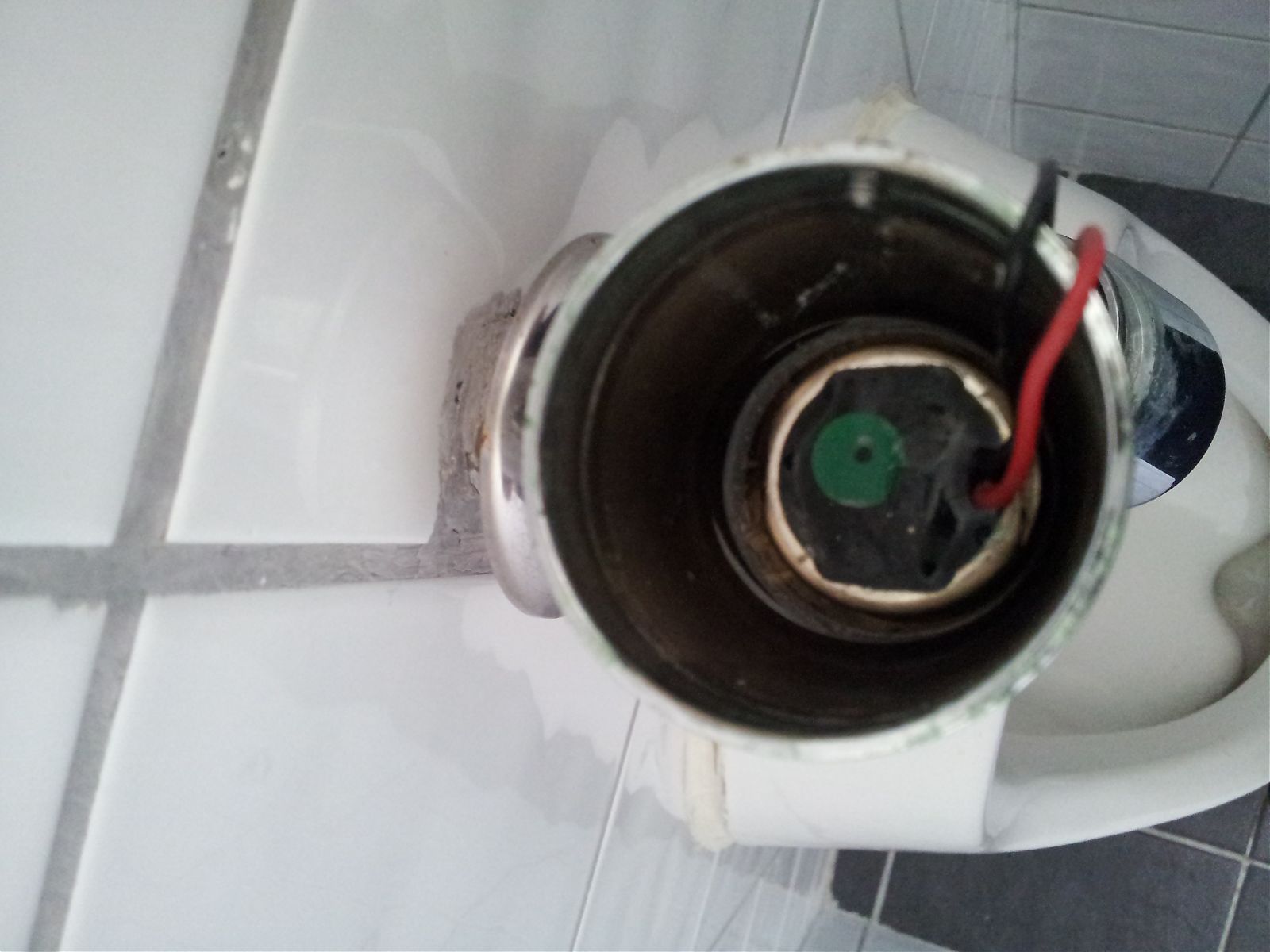

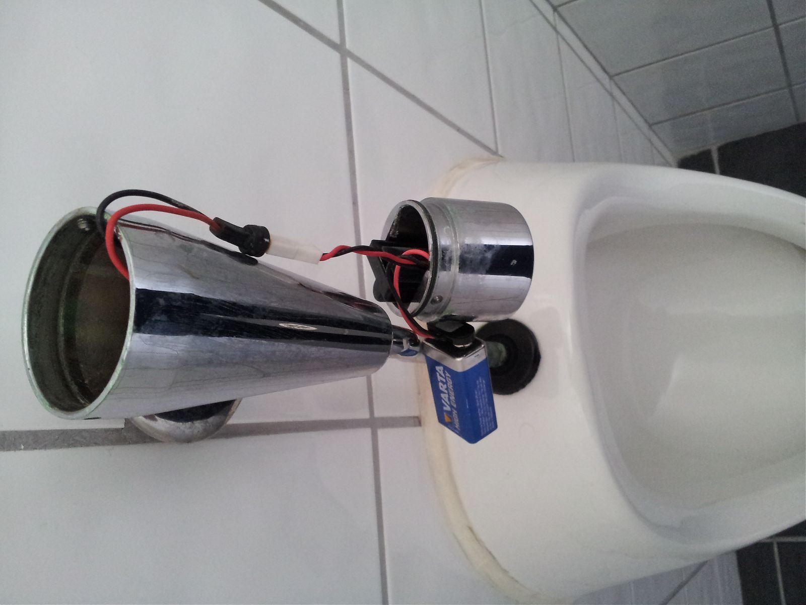

שלום. יש אצלנו כזאת, והיא הפסיקה לעבוד.
מצורפים צילומים (במצב מפורק). הסולנואיד בפנים משתדל לתקתק (שומעים אותו), כך שאני לא חושב שמדובר בסוללה (שהוחלפה לא מזמן, אגב). לדעתי הבעיה היא במים שניתן לראות אותם עומדים בקרקעית המכלול. עד כמה שזכור לי הם לא היו שם בפעם האחרונה...
האם מישהו מכם יודע אם משפצים דבר כזה? מחליפים לחדש? מוציאים משהו, אוטמים ואז שוב מרכיבים? מה ניתן לעשות?

בדוק שגומיית האטימה התחתונה לא נדבקה.
ליתר בטחון נסה להחליף שוב את הסוללה, זה שהיא הוחלפה לא מזמן לא אומר שהיא תקינה כרגע.
אם הבעיה לא בסוללה, כנראה שהסולונואיד או הברז שמחובר לסולונואיד עצמו (לרוב זה מכלול אחד, אבל אני לא מכיר את המבנה הזה של "מיכלי הדחה" [אם אפשר לקרוא לזה ככה]) לא תקינים או תקועים.
כצפוי הברזים האלו הם בד"כ normally closed ואם הסלונואיד לא תקין\סוללה חלשה\משהו פיזי מפריע לברז להיפתח, לא תהיה זרימה של מים.
