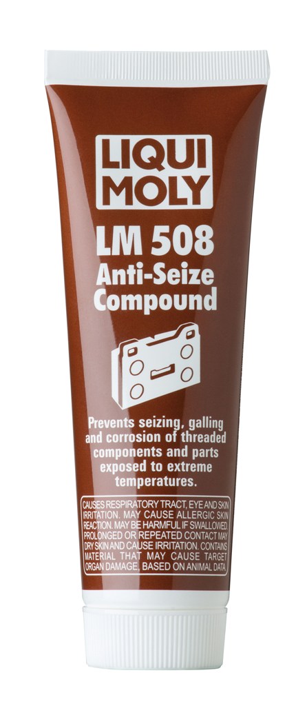

יש חנות מומלצת שאוכל השיג בה את שני סוגי הגריז?
גריז נחושת של לוקווי מולי אפשר לדעתי לקנות כמעט בכל חנות חליפים, שפופרת כזאת עולה 30 ש"ח.
