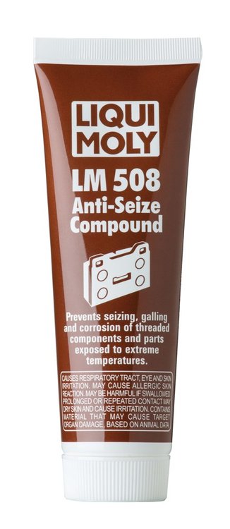

יש גריז ייעודי בדיוק למטרה זו, יש לי גם את גריז הנחושת של מולי שבתמונה של BUKI,
ואני לא ממליץ עליו, הוא הרבה יותר צמיגי מהגריז הירוק והחלקלק של פרמטקס .
