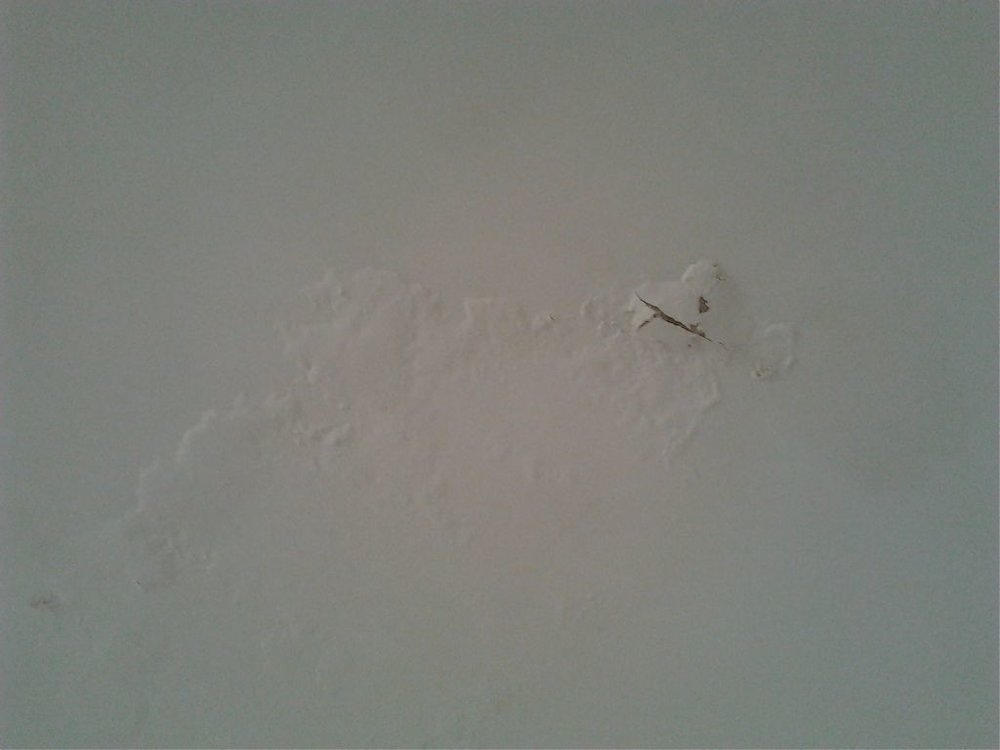

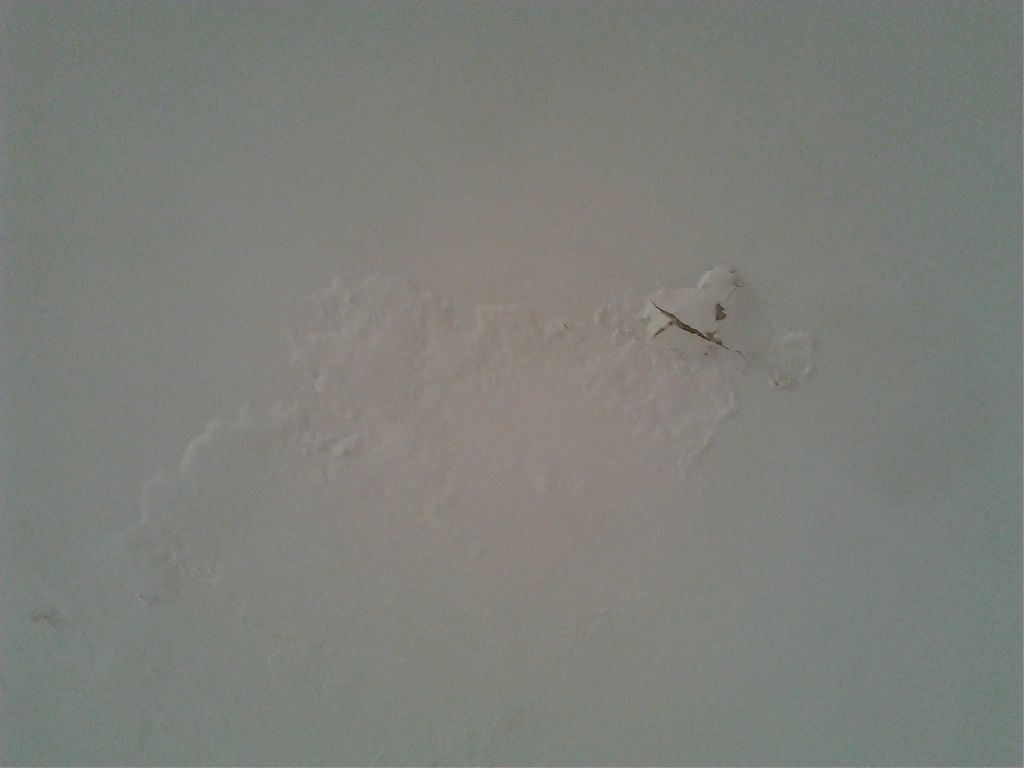

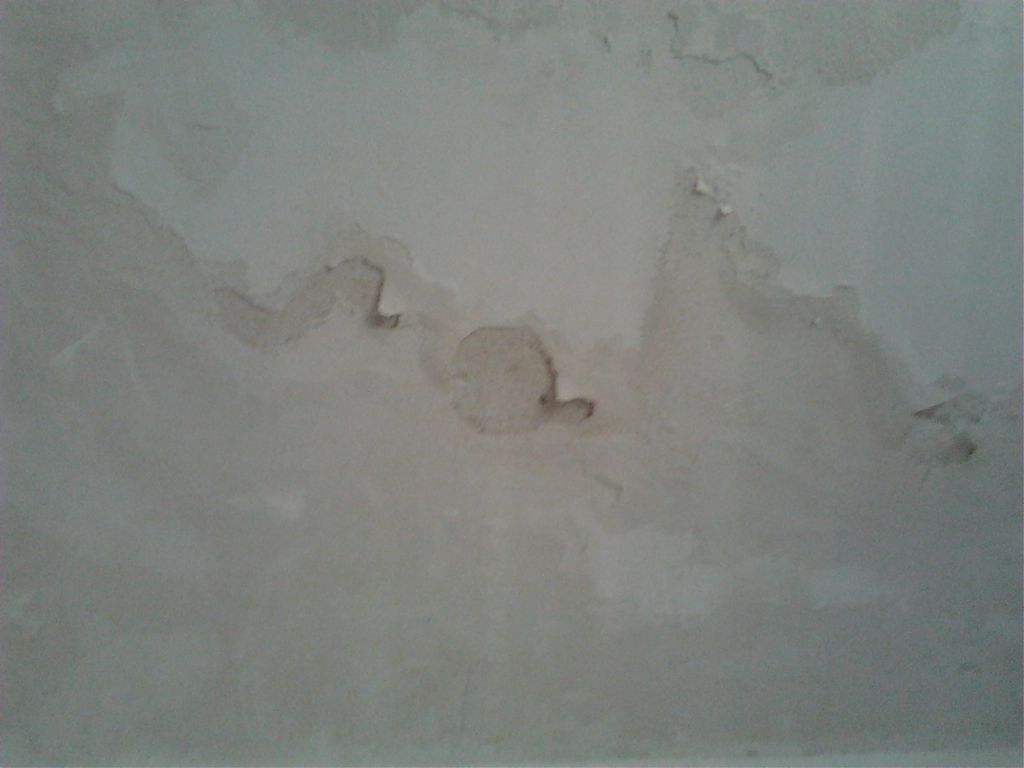

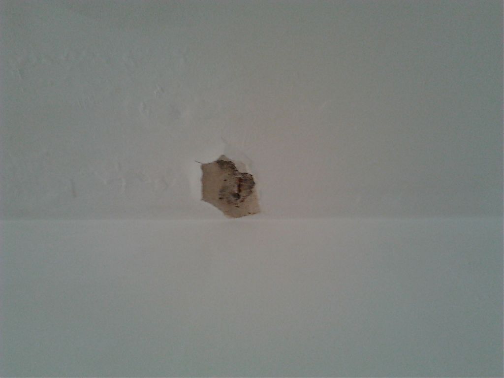

תגרד את כל הקילופים עם שפכטל, ולאחר מכן תעשה מילוי ראשון לחורים מעל עומק של 1-2ממ עם פרופילה/קלסימו או כל חומר אחר בעל כושר מילוי גבוהה (שאינו שוקע לאחר יבוש). את המילוי תעשה "על האפס", זאת אומרת שהמילוי לא יבלוט כלל מקו השפכטל הקיים סביב. לאחר יבוש מלא תעבור עם שפכטל אמריקאי על כל התיקונים באותה המתכונת: על האפס. פעם או פעמיים בדכ מספיק. ליטוש עדין היכן שצריך ואתה מוכן לצבע.

אני אפתור את בעיית הרטיבות בקטע שאעשה זיפות לגג.
יותר מזה לא יודע מה לעשות.

אם הבית שלך, אולי כדאי לשכנע את הועד שישקיעו ביריעות ביטומניות?,
למרות שמה שיותר חשוב הוא שהקבלן שעובד לא יהיה חאפר ויעבוד כמו שצריך.
so far so good so what
אתה צריך לודא שני דברים - הן שהאיטום תקין, והן שהצנרת תקינה. בבניין בן 40 סביר שיש צנרת דולפת - שיכולה להיות בהספקה לדוודים, ביציאה מהדוודים או מרזבים. צנרת מים חמים נוטה מאוד להסדק ומרזבים להסתם ואז מים יחדרו בסדקים זעירים. אם מדובר בגג או במרזבים מדובר ברכוש משותף וההוצאה צריכה להיות משותפת לכל הדיירים, אם מדובר בצנרת פרטית האחריות היא על בעל הצינור.
מנסיוני המר איתור מקור חדירת מים עשוי להיות מסובך וגוזל זמן. אתה חייב לדאוג לבדיקה על ידי מקצוען מהשורה הראשונה יון ששום איטופ לא יועיל אם מתחתיו יש צנרת רקובה.
ועוד דבר חשוב - כל קשר בין מקום חדירת המים לתקרה שלך לבין מקום התקלה מקרי בהחלט - אם יש שכבה אטומה המים יכולים לחלחל מרחק גדול לאורך אותה שכבה עד שימצאו להם מקום לפרוץ מטה.
לפני 5 שעות, David32 כתב:
לגבי יריעות אני מאוד רוצה לעשות, ולא אכפת לי לשלם הבעיה שיש בעיה עם השכנים בבניין.
אני אנסה "לשכנע" אותם ולראות מה יצא לגבי זה.
אין נזילות של דודים לפי מה שראיתי והגג יבש. הבעיה מתחילה שמתחיל החורף ואז החגיגה מתחילה.:cry:
*pontiac tempest 1992 V6 3.1 liter
Pontiac - we are driving excitement
אתה לא צריך "לשכנע" אף אחד. פנה אל הועד בעל פה ובקש לתקן. אם אין תגובה פנה בכתב, אם גם זה לא עוזר פנה לאגודה לתרבות הדיור. הם כבר ייתנו לך ייעוץ הלאה.
אולי באמת מה שצריך לעשות זו אטימה לגג עם זפת או יריעות. אני יכול להגיד לך שבדירה שלי לפני כמה חורפים התחילה רטיבות מהתקרה בחורף, מה זה רטיבות, התחילו לרדת טיפות מהתקרה. עליתי לגג וראיתי שהגג נהפך לבריכה שהגיעה לי עד הברכיים. מי גשם שיורדים על הגג אמורים להתנקז לחור בגג שמנקז את מי הגשמים למטה, חיפשתי תוך כדי גישושים במים את חור הניקוז, ונחש מה? החור היה סתום עם שקית. החורף הזה היה אותו מקרה, חור הניקוז היה סתום עם חתיכת פלסטיק.
בדוק אם חור הניקוז לא סתום, שפוך אליו מים ושמישהו יבדוק למטה האם המים יורדים, אם יורדים, כנראה שהחור לא סתום וצריך לאטום.
הבעיה שאין וועד בבניין, כמעט כולם משכירים את הדירות שלהם בבניין ולא מזיז להם.
וגם הבניין לא רשום בתרבות הדיור וזה בעיה.
אדידס,יורדים מים מהגג בדקתי זאת בחורף שיורדים מים מהפתחי ניקוז.
כנראה שזה יותר בעיה של איטום גג לא איכותי ונכון.
