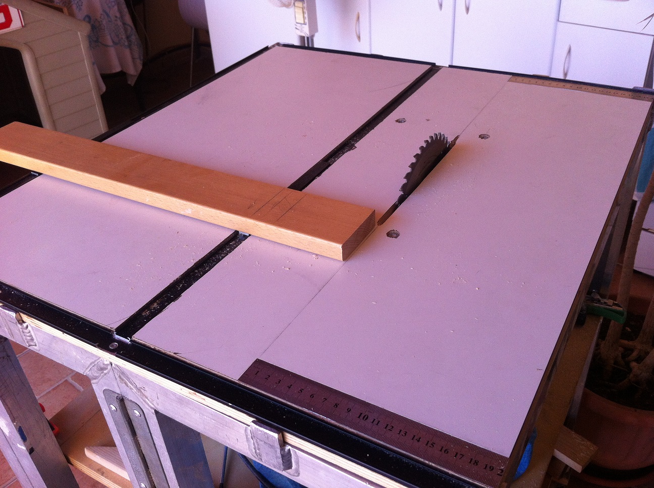

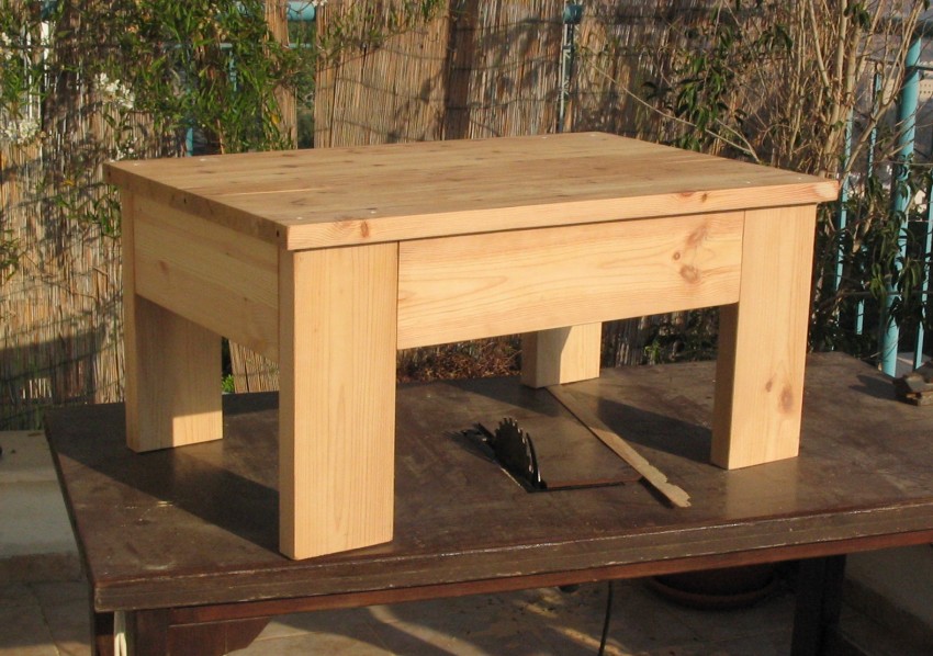

פעם, כשהייתה לי חצר ורציתי לעשות קצת עבודות נגרות חובבניות, בניתי לי שולחן עבודה כזה.
לקחת שולחן עץ ישן שהיה לי, פתחתי פתח באמצע ומיקמתי בתוכו משור עגול רגיל של וולף שעלה לי 300 ש"ח או משהו באיזור.
קיבעתי אותו לשולחן, את הדק ההפעלה חיברתי במצב לחוץ באופן קבוע עם אזיקון. את החשמל חיברתי לשקע בודד שקובע לצד השולחן,
עם מפסק הפעלה גדול של תאורה. בנוסף היה רב שקע עם מתח קבוע ששימש למכשירים אחרים. כל זה חובר עם כבל מאריך לקיר, מאד נוח...
העסק עבד לא רע בכלל. שיפור שרציתי לעשות זה להוסיף מוביל מתכוונן על השולחן, אולי אפילו משהו עם מסילה כמו של מגירות,
שירוץ חלק. לא יצא לי להגיע לזה ואז עברתי דירה והשולחן נתרם לקרוב משפחה.
מודה שזה קצת מסוכן ודורש אחריות בהפעלה (נאלצתי לפרק את המגן המובנה של המשור כי הוא היה נתקע כל הזמן).

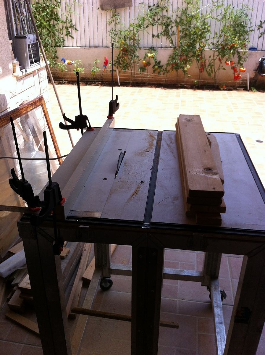

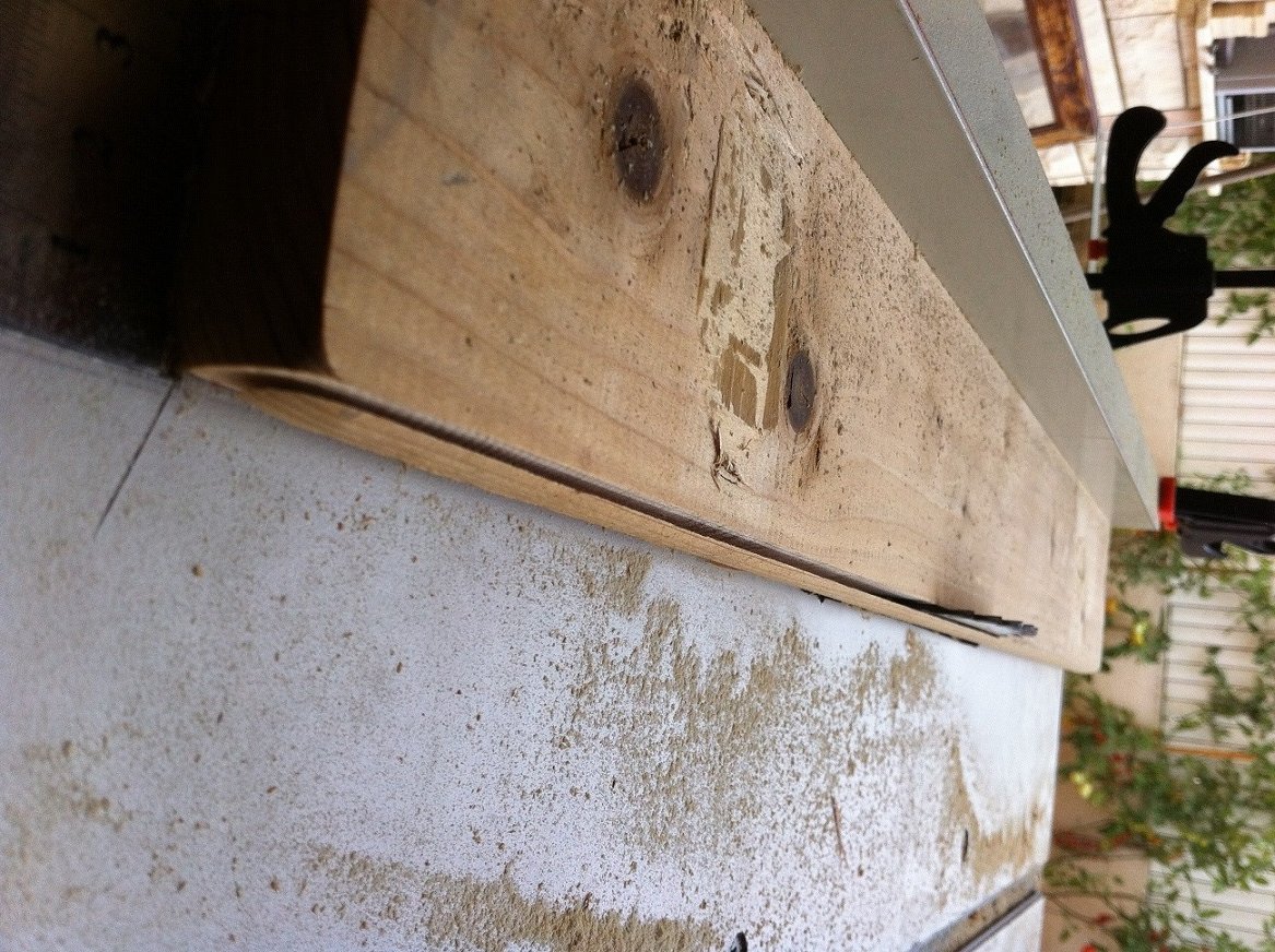

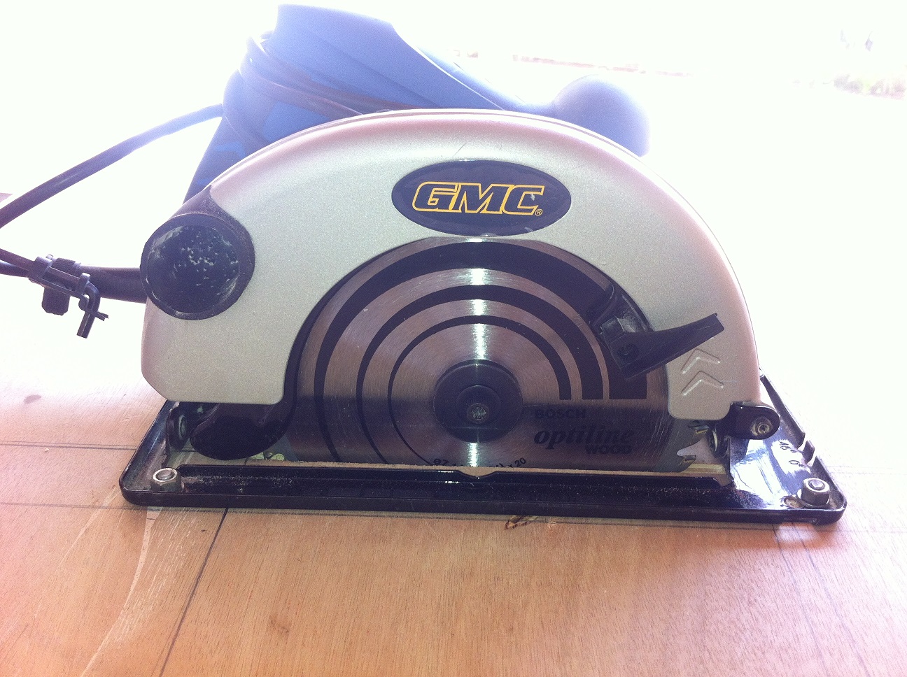

תודה על הרעיון, השתמשתי בו:wink: גם יוטיוב תרם.
קניתי מסור (משור?) החלפתי ללהב של BOSCH עם צפיפות שיניים גבוה יותר.
אפשר לראות שיש מסילות שחורות שעוזרות לדחוף.

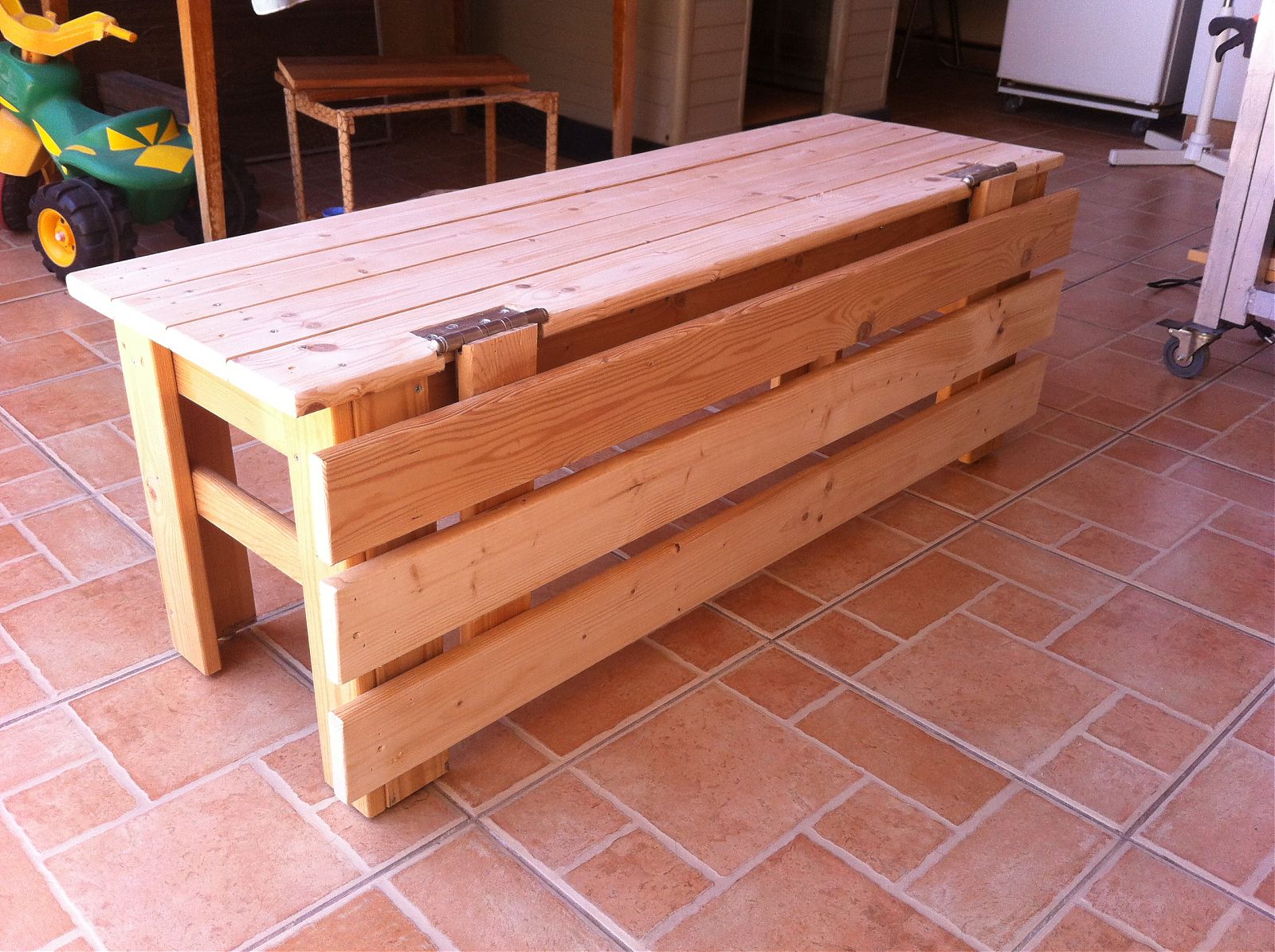

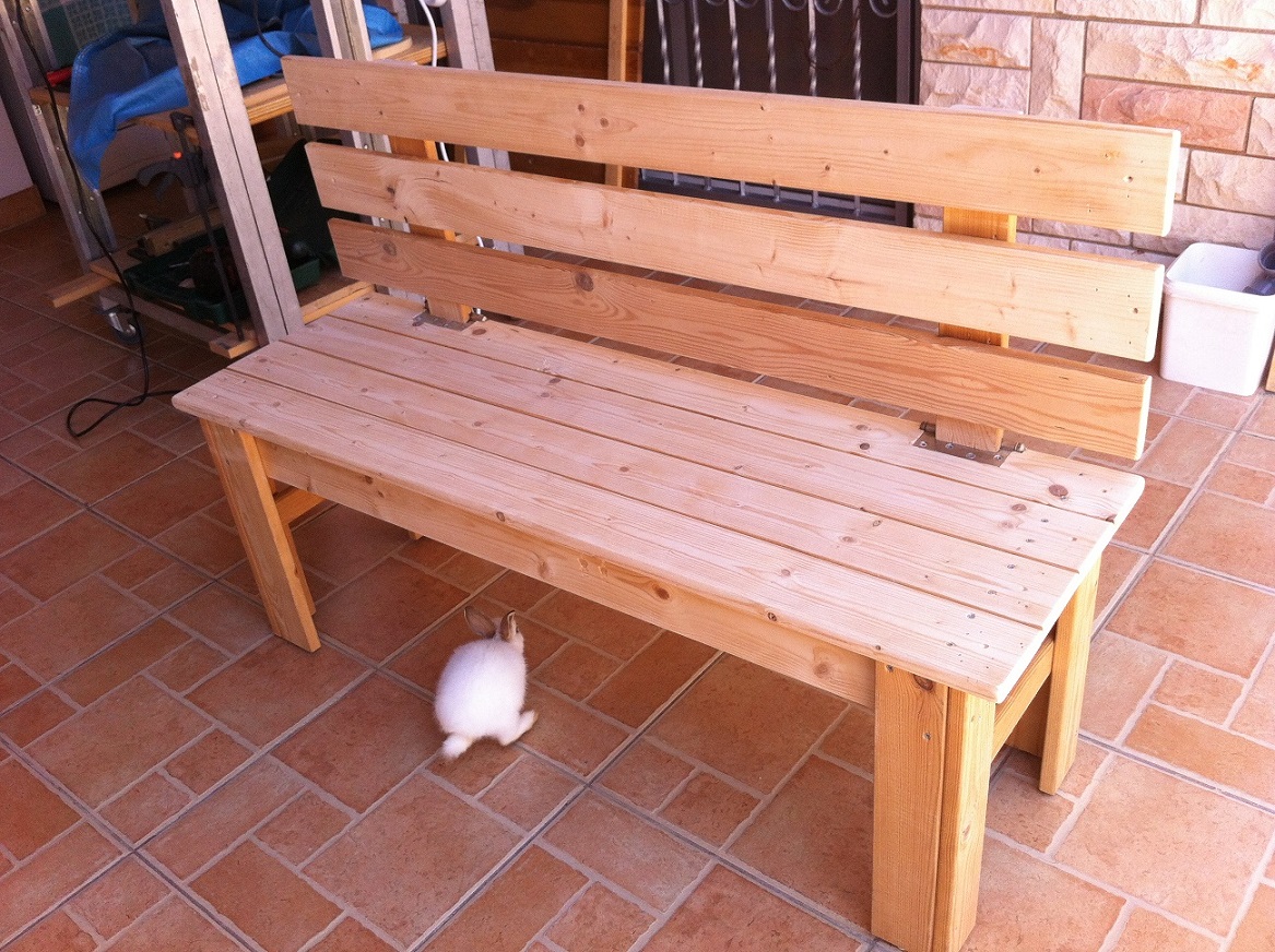

הספקתי גם לבנות ספסל עם משענת מתקפלת8) רק נשאר לחשוב איך לקבע אותה שלא תיפול אחורה כשנשענים.

סחתיין :)

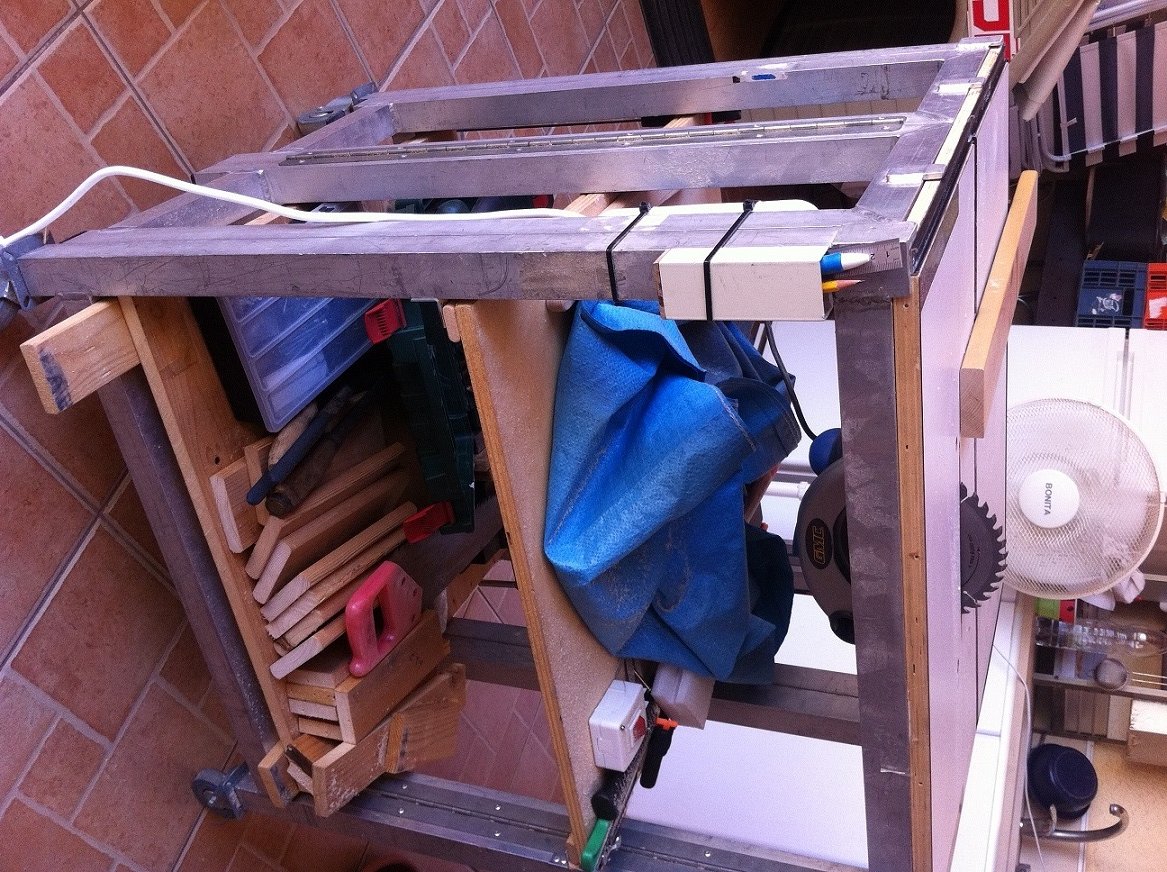

הערה אחת - ראיתי שקיבעת את המסור מתחת לפלטה ורק הלהב יוצא למעלה.
מה שזה אומר, שאתה מבזבז חלק מעומק החיתוך שלך על הפלטה של השולחן.
אני יצרתי פתח בפלטה של השולחן שמתאים לכל המשטח ברזל של המסור, ומתיישר איתו בגובה זהה.
זה גם מאפשר לשלוף את המסור בקלות אם צריך אותו לעבודה ידנית כלשהי.
