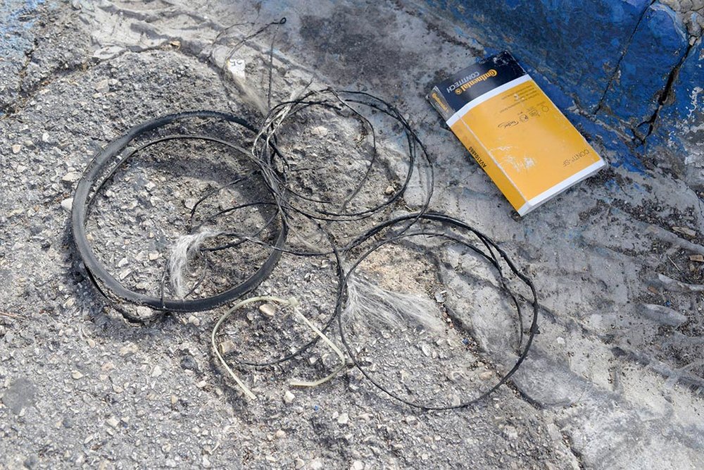

לפני מספר חודשים היא התחילה לצרוח בזינוקים, ולא היה עוד ניתן למתוח אותה כמו שצריך כי השיניים במסילה נשחקו לגמרי. נסעתי כך כחדשיים עד שהגיעה מסילה חדשה שהזמנתי מחו"ל. כשהתקנתי אותה מתחתי את הרצועה עד הסוף.
היום, לאחר חודש, הרצועה נקרעה לגזרים.
למזלי אני מחזיק בתא המטען תמיד רצועה חליפית וכלים, לאחר שעה עבודה בצד הדרך יכולתי להמשיך לנסוע. הפעם מתחתי את הרצועה קצת פחות מ"עד הסוף".
האם הקריעה התרחשה כתוצאה מהמתיחה החזקה מדי, או משום שאותה רצועה עבדה לפני כן במצב רפוי לאורך זמן?

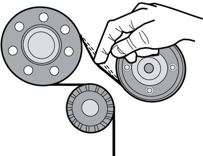

"כלל אצבע" שלימדו אותי פעם - אתה אמור לסובב את הרצועה (לפתל אותה) בסגמנט הארוך שלה 90 מעלות בכוח היד. אם אתה מצליח לסובב אותה יותר מזה היא משוחררת, אם אתה לא מצליח להגיע ל 90 מעלות היא רפויה. (זה כמובן לא נוגע למנועים מקוררי אוויר...)
כמובן שאם יש נתוני יצרן יותר מדוייקים זה יותר טוב.
אסף.
