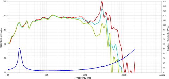

יש אחד למכירה, קצת קראתי עליו ולפי מה שהבנתי מ40HZ ומטה יש נפילה די רצינית
אני לא חובב די גדול של תדר מתחת ל 30, אבל 40 לסאב 12?

כן, לא יהיו לך יותר מדי נמוכים אבל מדובר בסאב מאוד איכותי שאמור "לעמוד" עם המוסיקה שאתה שומע,
אל תשכח שבנוסף אתה עובד עם מונו חלש יחסית.
בנוסף, שים לב להבדלים, יש XLS ויש XXLS!
הגנסיס והזטק מבוססי XLS שהיא הסדרה הנמוכה מביניהם.
כן, למכיר הXXLS בפורום, גם הגרף הוא מ madisound עבור אותו סאב
