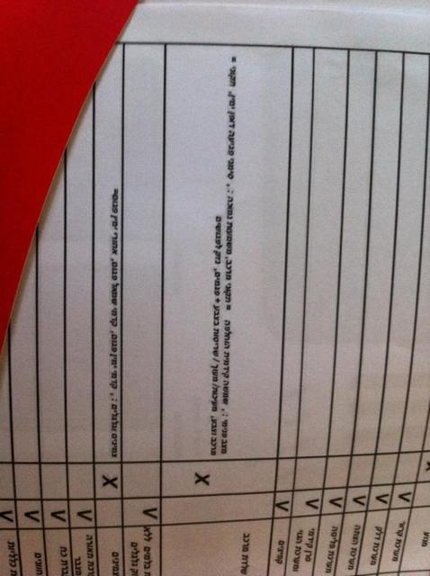

שלום.
ערכתי לרכב בדיקה לפני קנייה, רציתי לדעת אם הבדיקה יצאה תקינה, והאם כדאי לרכוש?
הרכב הוא מזדה 3 שנת 2009.
תודה.
ממה שהצלחתי לקרוא די מדאיג עניין החלפת השמשה הקדמית.אם זה לא בגלל פריצה הרכב עבר תאונה.כמה קשה ?(אם הבדיקה מוזמנת מטעם חברת הליסינג /השכרה זו תאונה קלה יחסית,אם תקח לבדיקה עצמאית עלולה להתגלות תמונה מעט יותר מדאיגה).
אם אתה ערכת את הבדיקה סה"כ בדיקה טובה. אבל, הרכב עבר תאונה ואפשר להתמקח במיוחד שהרכב הזה אינו נדיר במיוחד ויש כמוהו אלפים למכירה.

הנייר הזה לא שווה את הדיו שבוזבז עליו.
לי נשמע שהרכב עבר תאונה לא קלה והדו"ח (המוזמן) הזה מייפה אותה.

חפש מאזדה 3 אחרת.
לא שזה כל כך נורא בעיניי, אבל כשיש כל כך הרבה דגים בים אין סיבה לבחור בדג עם פרונקל.
החלפת שמשה יכולה להיות גם תוצאה של אבן שעפה ממשאית או מרכב שנסע מלפנים, מניסיון.
הבדיקה אכן נראית נקייה מדי, אם זה מגרש של חברה גדולה חפש רכב עם בדיקה שלא מזכירה תאונות, מאזדה 3 2009 מליסינג יש בכמויות גדולות מאוד.

יש בכל מקרה גם בבדיקה מוזמנת זו, פגיעה בדופן ימין. כך שהרכב לא נקי לגמרי.
