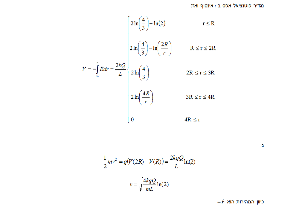

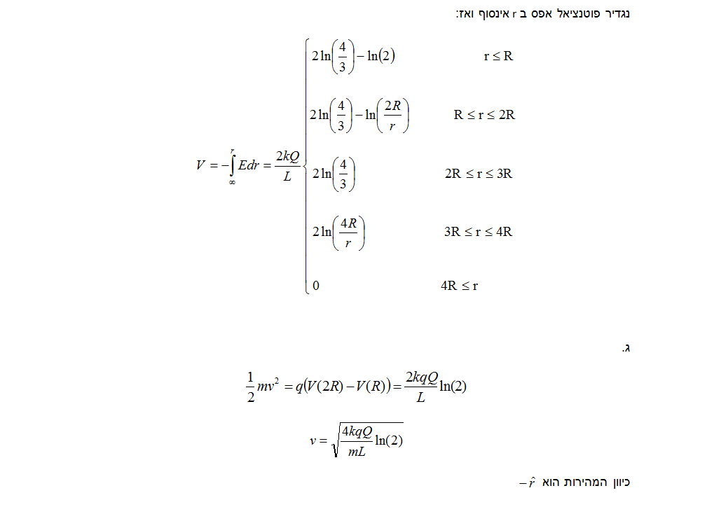

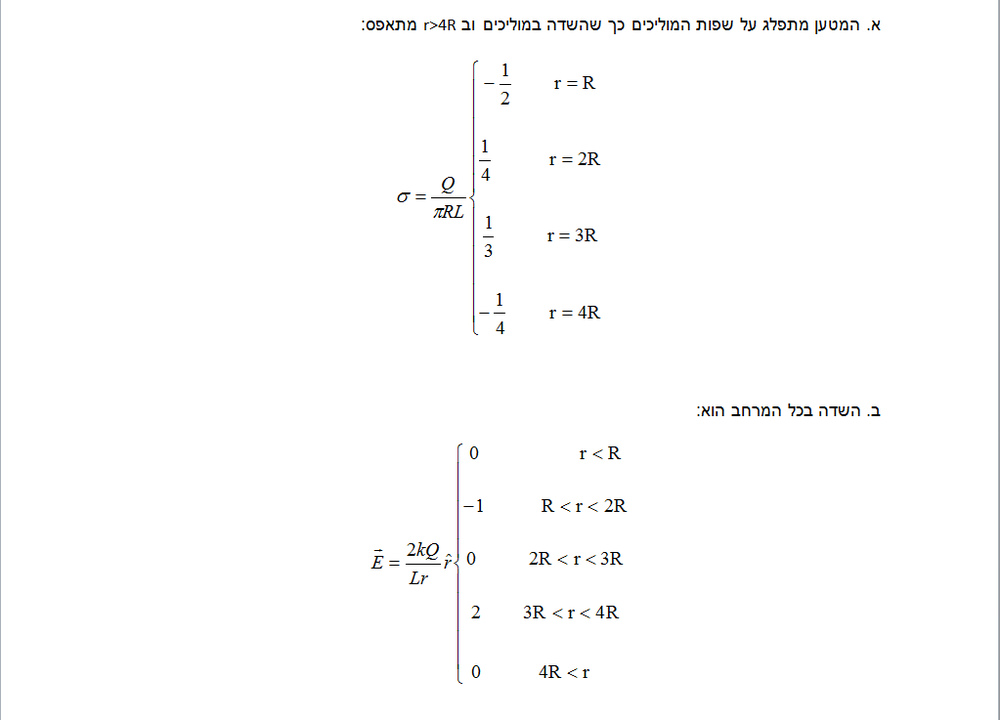

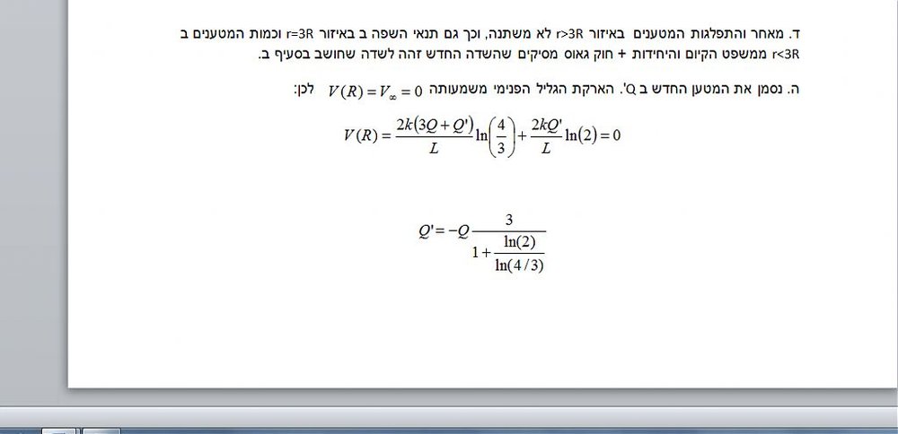

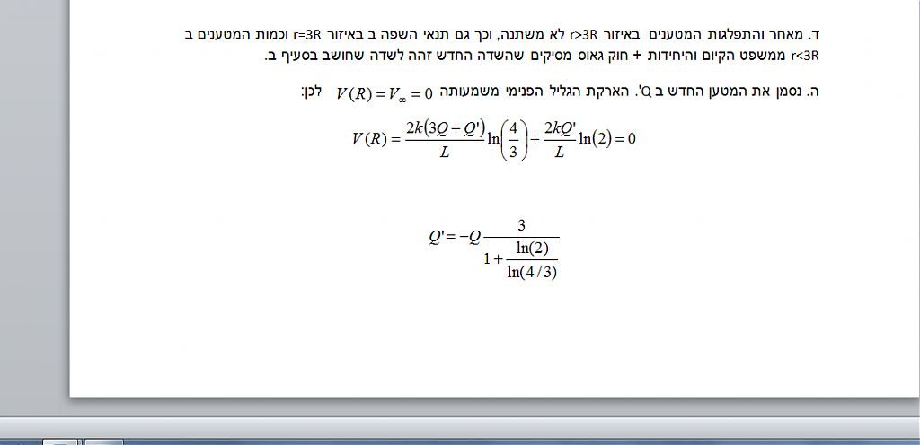

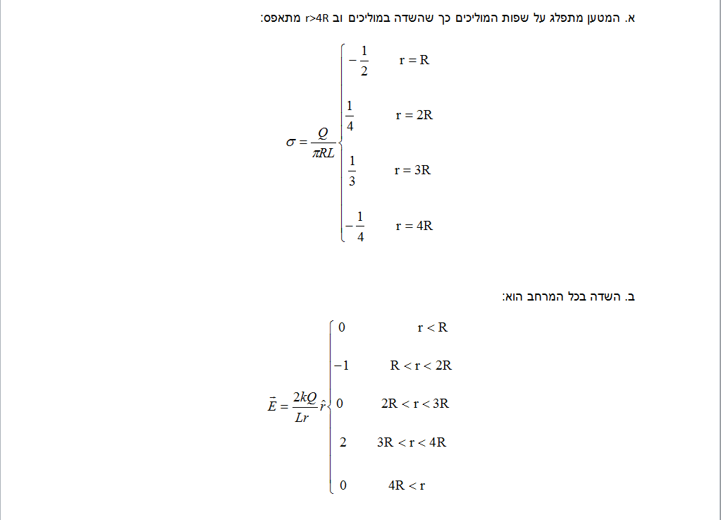

מצאתי את דף הפיתרון, אבל הוא לא אומר לי יותר מדי:

התשובה בסעיף א' מציינת את התפלגות המטען במרחק מסויים מהמרכז.
לדוגמא על הקליפה של העיגול שרדיוסו R המטען יהיה Q/2xPAIxRL-
על הקליפה על העיגול אשר נמצא ב- 2R המטען יהיה Q/4xPAIxRL
וכו' ...
