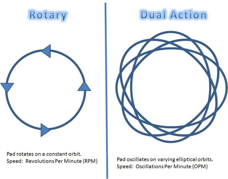

אפשר להבין מה מיוחד בפולישר שצריך להיות כל כך יקר?
סה"כ מנוע עם ווסת סל"ד.
אני מפספס משהו?
למה שפולישר של יונדאי לא יבצע את העבודה [בהנחה שתחום הסל"ד זהה]?
ולמה קוראים לזה dual action, האם זה עושה עוד פעולה חוץ מלהסתובב?
הפעולה של DA שונה משל מכונה רוטורית. תוכל לראות את זה בתמונה שצירפתי.
הפעולה של מכונה רוטורית יוצרת הרבה חום. כתוצאה מכך, בידיים לא מיומנות, אתה עלול לשרוף את הצבע.
בעבודה עם DA אתה יכול להיות שקט, אין סיכוי שתגרום נזק לצבע. החסרון במכונה כזאת הוא שיש לה הרבה פחות כח ולכן אתה נדרש ליותר מעברים. ניתן להתגבר על זה חלקית באמצעות פדים ופולישים נכונים. זה הסיבה שאני גם ממליץ על דגם ה-PRO.
