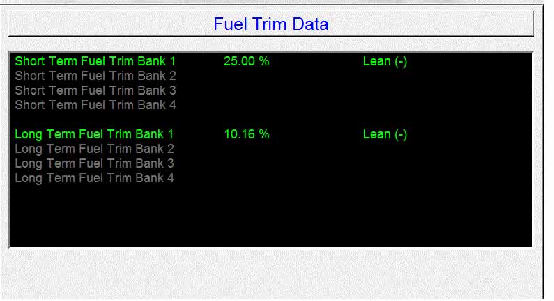

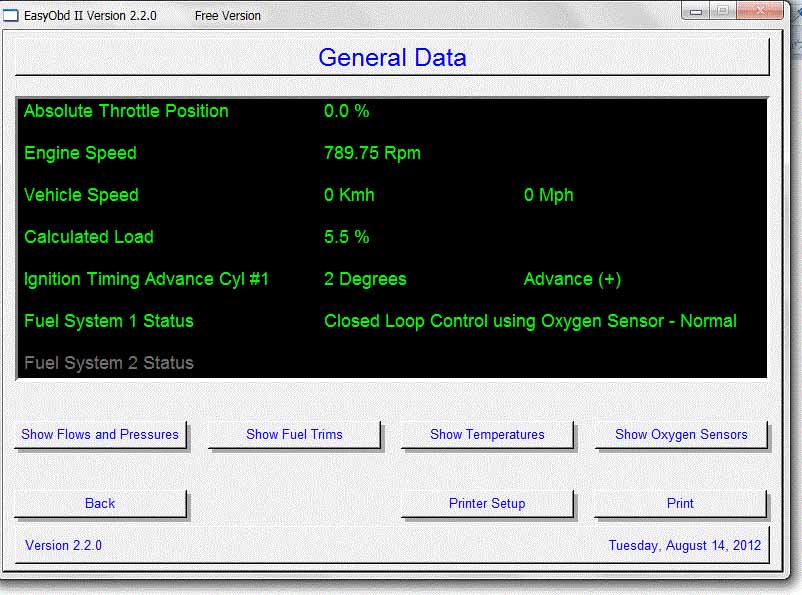

ברכב שלך שסתום אדי דלק נימצא בין סעפת יניקה לקיר אש ,אם הוא ניתפס במצב פתוח אז יש העשרת תערובת לא רצויה .תנסה לידפוק על השסתום בזמן שהמנוע עובד אם הוא מתחיל לירעוד או ניכבה אז השסתום דפוק.אתה גם יכול ליסגור את צד היציאה מהשסתום לכיון סעפת היניקה וליראות אם המנוע מיתיצב..ניתן ליראות את זה גם לפי חישניי חמצן ותיקונים בזמני הזרקה
דפקתי על השסתום כשהמנוע בסרק ולא קרה כלום.
ניתקתי את הכניסה מהמנוע לשסתום וסתמתי עם האצבע מהר לפני שהמנוע כבה, לא היה כל כך שינוי אולי טורים קצת יותר נמוכים ופחות ריח מסריח ואולי דמיינתי.
אני עבדתי לבד כך שלא הייתה לי אפשרות לבדוק נתונים בזמן הבדיקה.
איזה נתונים צריך לבדוק? אם יש שינוי כלשהו זאת אומרת שהשסתום דפוק? (זאת אומרת שהוא אמור לאטום 100 אחוז?)

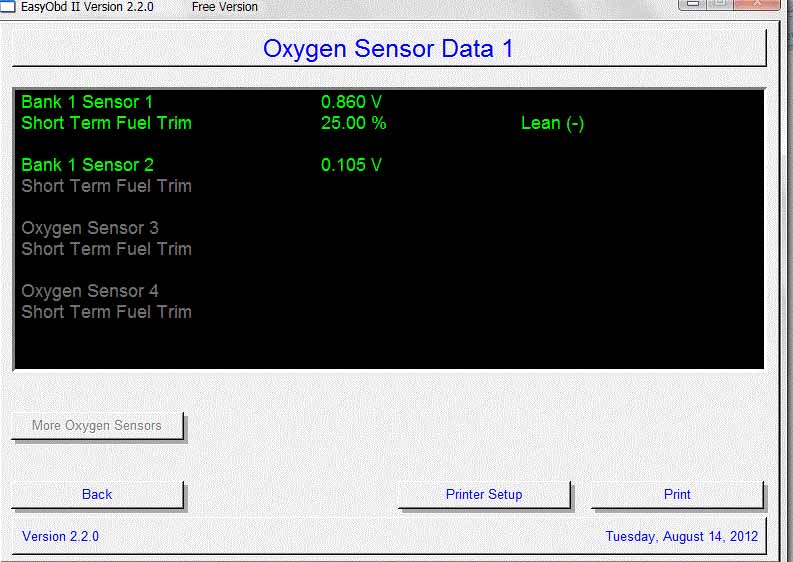

בדוק את חיישני החמצן לפעילות תקינה ?

אם השעון חום מנוע תקין (C כשהוא קר ובאמצע אחרי שהמנוע מתחמם) זאת אומרת שהתרמוסטט תקין לא?
מהנתונים שהעלתי לא ניתן לראות אם החיישן חמצן תקין?
