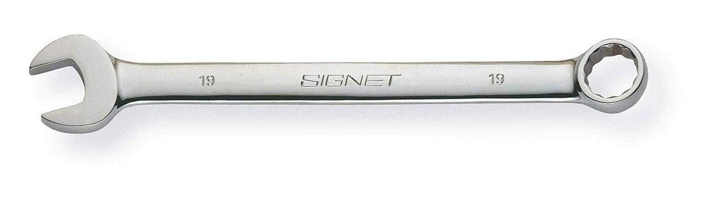

אם אין ברשותך מברג רחב אתה יכול להשתמש בצידו הדק (עובי) של מפתח פתוח המתאים לחריץ.
כנראה שאצלך החריץ התרחב בצורה מוגזמת בגלל שימוש בכלים לא מתאימים לפתיחת הפקק.
