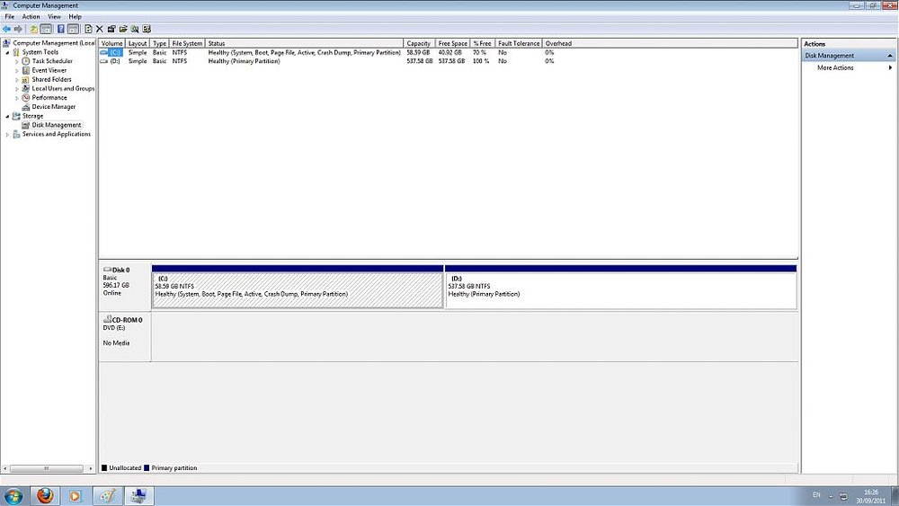

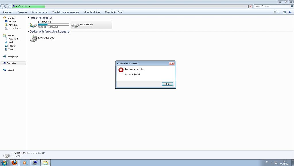

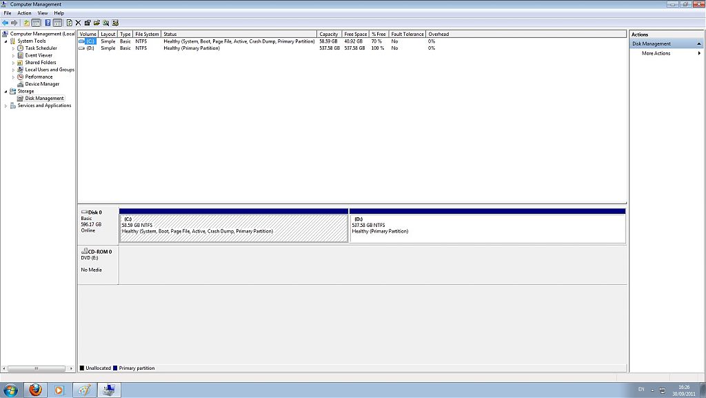

תראה בתמונה, מצד אחד אין גישה, מצד שני הוא כן מופיע שם. אני רק לא רוצה לעשות פעולה שתגרום לאיבוד מידע מכונן D

אוקיי, אז בוא ותגבה מה שאתה יכול מכונן D ליתר בטחון. הפעולה שכן יכולה להגדיר את כונן D כאפשרי לגישה יכולה להיות פירמוט או הגדרה ככונן לוגי.
אחרי שראיתי את התמונות, לדעתי כונן D לא מוגדר ככונן לוגי שניתן להשתמש בו לאחסון. לחץ לחיצה ימנית על הכונן הזה ב"ניהול דיסקים". מה האופציות שניתנות לביצוע בתפריט שנפתח?
