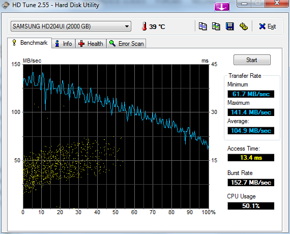

אם 2 טרה 5400 היה מוציא 130 מגה בשניה - אז אתה רוצה להגיד לי שRaid של 2 כוננים כבר יותר מהיר מרוב הSSdים?
ידידי - אני לא יודע איך אתה מודד , אבל מה שאתה אומר סותר כל מבחן בפועל - אבל בכיף.
ליביו
בבקשה - תוצאות אמת במחשב שלי (מחשב רגיל לחלוטין). כמו כן ראה תוצאות של מבחן שמראה אותו דבר - דיסק 2T במהירות 5400 (מדובר באותו דיסק) קורא וכותב במהירות של 140 MB/שניה בחלקו הראשון.

למספר הזה בחיים אמיתיים ובשימוש רציף אין שום משמעות כמעט.
למה לא? כאשר אני מעתיק קבצים גדולים (700MB ויותר) זה בדיוק המספר שקובע את מהירות הפעולה.
ואם אתה מדבר על מחיצת מערכת - אז המספר החשוב הוא זמן גישה, כפי שאמרתי כבר, ואותו אפשר לשפר בשתי דרכים:
  • מחיצה קטנה (100MB בערך) בהתחלה של דיסק גדול - אם המחיצה היא 10% מגודל הדיסק ונמצאת בתחילתו, אז התזוזה של הראש היא פחות מ-8%, ולכן זמן הגישה הוא מהיר יחסית.
  • כונן SSD - רמה אחרת, ללא השוואה.
