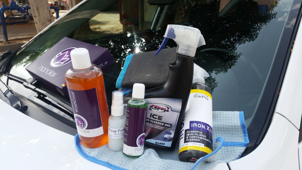

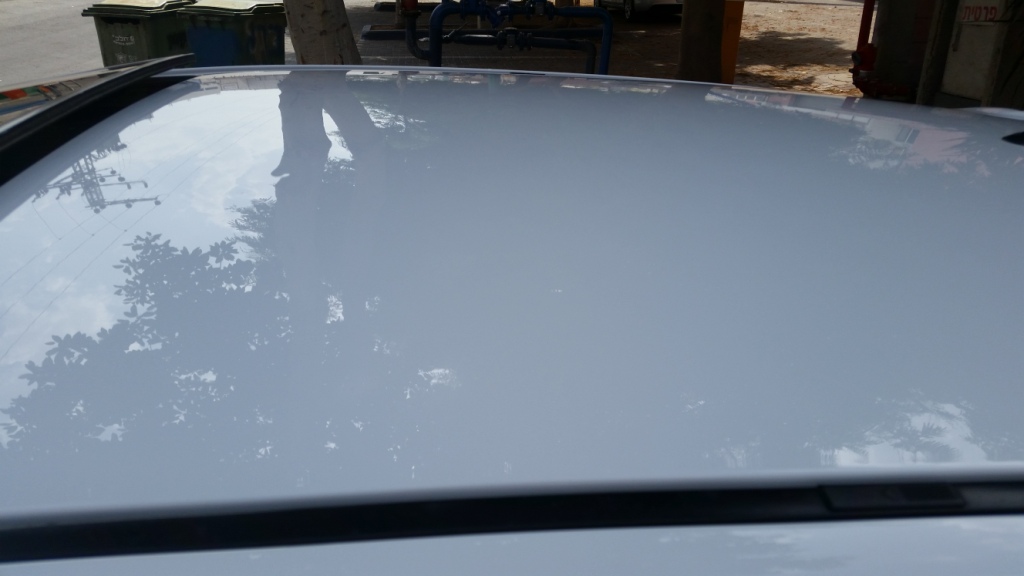

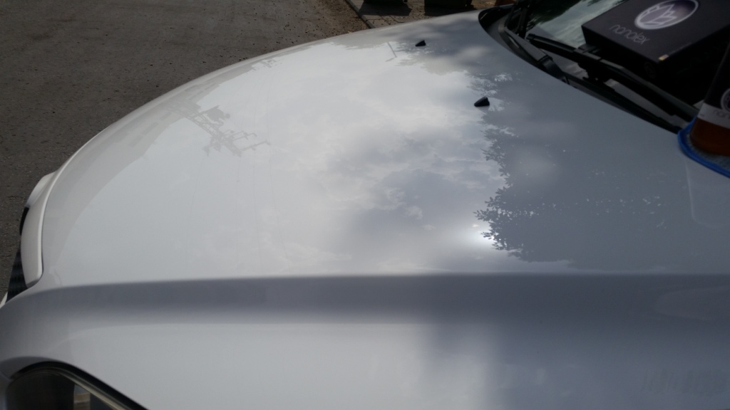

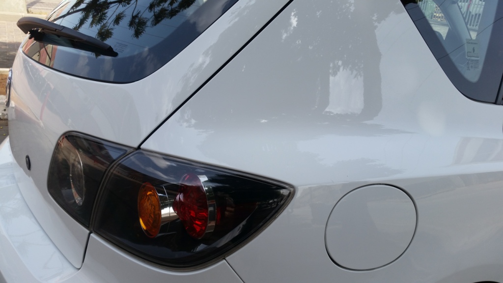

חברים,לאחר ניסיון אישי על רכב שלי,יכול להמליץ על שמפו ואוטם צבע נוזלי ולאחר ניגוב לעשות פיניש בספרי
כל חומרים חיסכוניים ונותנים תוצאות מרשימות לאורך זמן,אנא תוצאות...nanolex 907.jpgnanolex 909.jpgnanolex 906.jpgnanolex 910.jpgnanolex 912.jpgnanolex 911.jpgnanolex 907.jpgnanolex 908.jpgnanolex 916.jpg

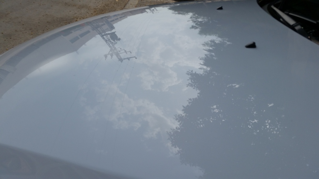

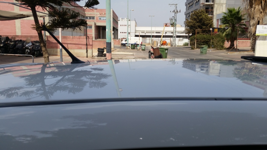

אני רוצה לבצע בדיקה לפני שאני מתחיל את התהליך, במילא אין לי ניסיון גדול אז אני מעדיף לחסוך טעויות,
הרכב עצמו לא חדש אלא שנת 2004 עם פיצוצי צבע בגג וטיפה במכסה מנוע, אין לי תקציב לעשות צביעה אז אני פשוט רוצה לשמור על הקיים (צבע אדום מטאלי יפה) כמה שיותר טוב.
יש לי כל מיני חומרים, חלק עוד לא הגיעו, ואני רוצה לעבור על השלבים לטיפה הרצינית הראשונה -
(יש לי גישה לצינור עם אקדח קצף וגם דליים)
1-שטיפה ראשונית עם מים
2-שטיפה עם ONR
3-מעבר עם סבון צהוב של מגווירס מדולל בדלי עם כפפת מיקרו פייבר
4-שטיפה עם מים וייבוש, משום מה לא מצליח לי כמו שצריך הניגוב אז אני חושב שאת השלב הזה אני אעשה אזור - אזור, או שכדאי להתחיל מההתחלה אזור - אזור?
5-פלסטלינה עם ONR מדולל QD. שמתי וקס לפני חודש אחרי שטיפה רגילה, זה יכול להפריע לפלסטלינה?
6-פוליש של מגווירס, למרות שאין לי כלים וניסיון, הזמנתי ראש למברגה מEBAY ונקווה שאני לא אעשה יותר מדי נזק :-)
7-ישום IPA - אלכוהול 70% מדולל עם מים 1:3, שוב אני תוהה אם לעשות אזור - אזור ואז לעבור לשלבים הבאים או ישר את כל הרכב.
8-OPTI SEAL ואחרי רבע שעה הSpary Wax של אופטימום.
אם משהו בשלבים לא נראה נכון אשמח לתיקון, 2 שאלות -
1- האם הWATER MAGNET של מגווירס מומלצת?
2- הגג במצב די גרוע ויש הרבה פיצוצי צבע עד כמעט השכבת בסיס, יש דרך שונה לטפל בו משאר הרכב כדי לשמור על זה כמה שיותר?
