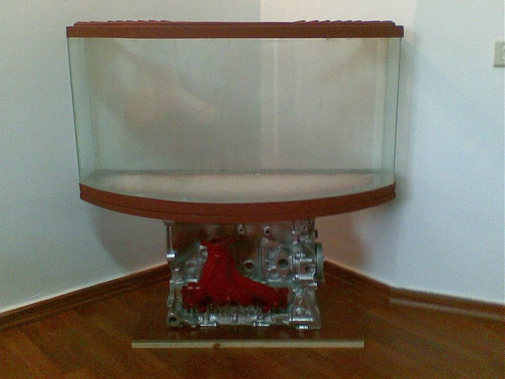

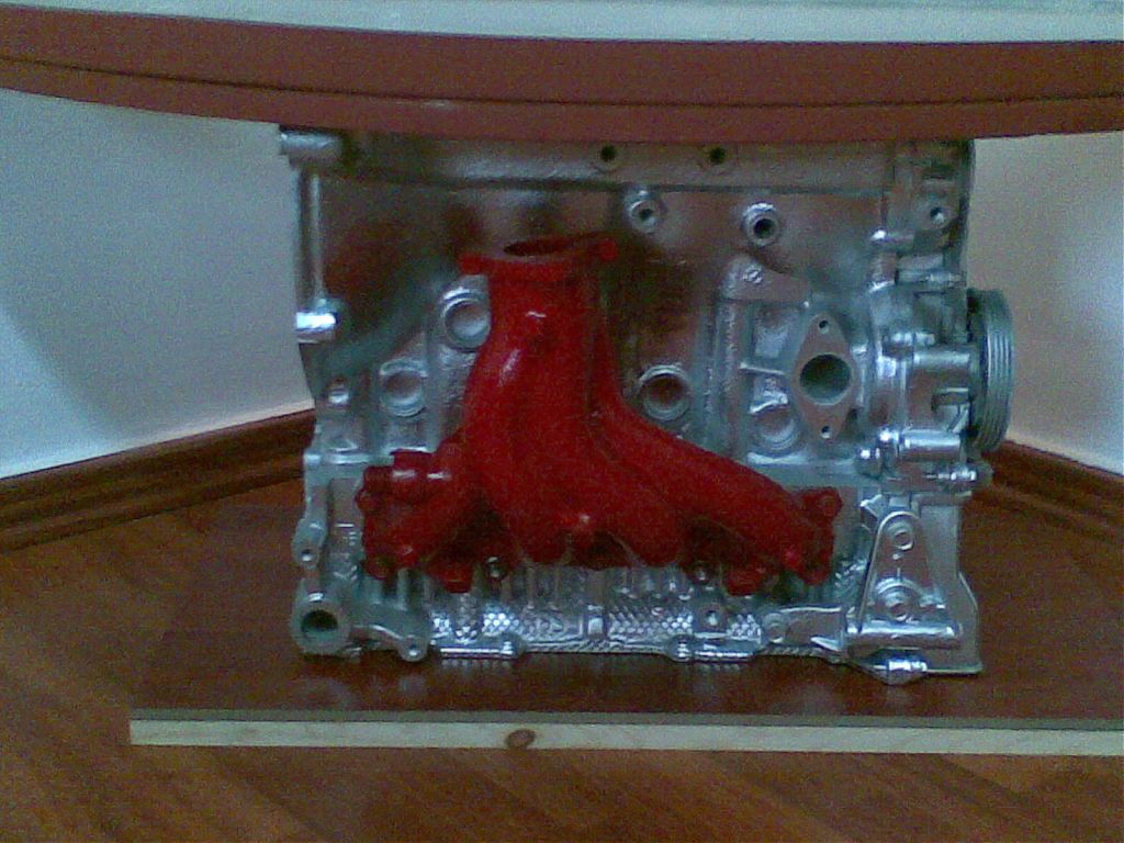

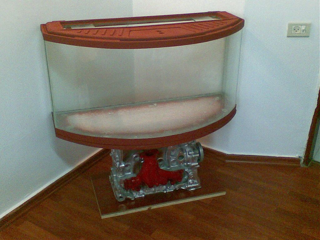

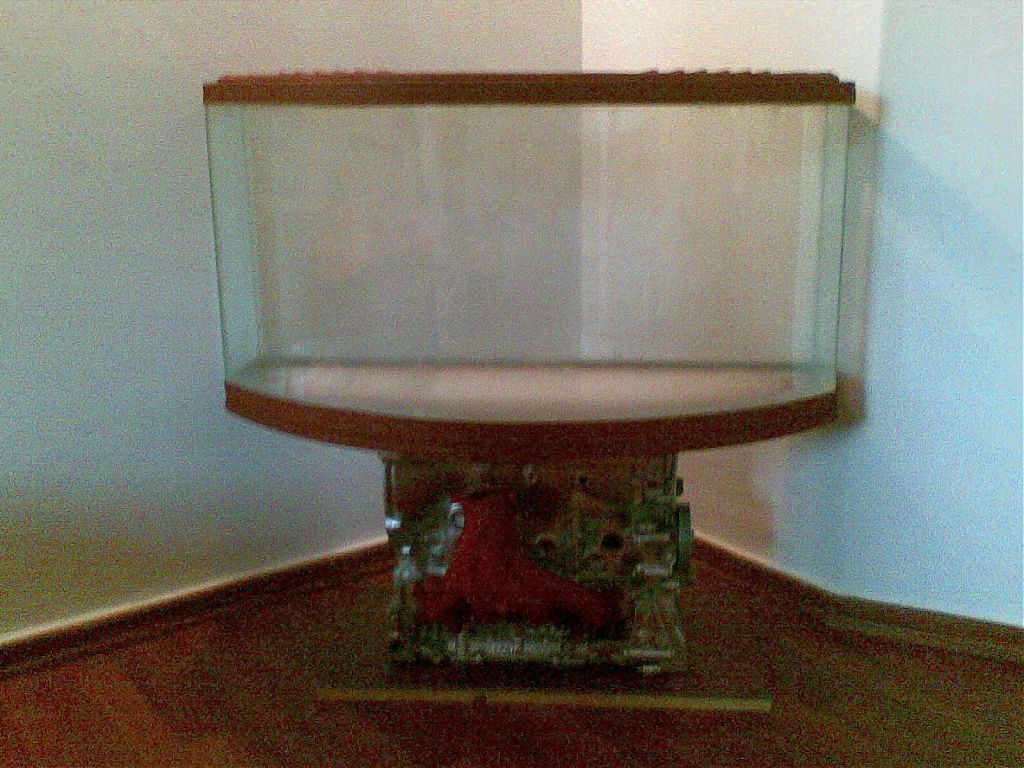

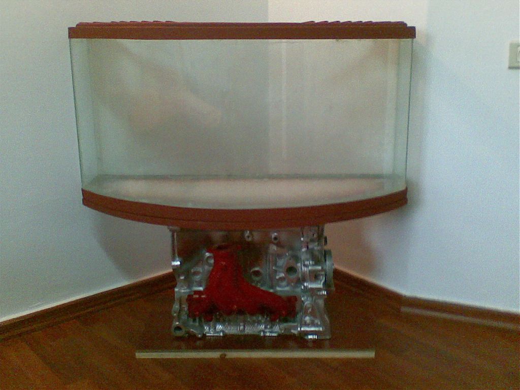

אגב את המנוע הישן הפכנו למעמד לאקוריום. (מלימון יצא לימונדה)
