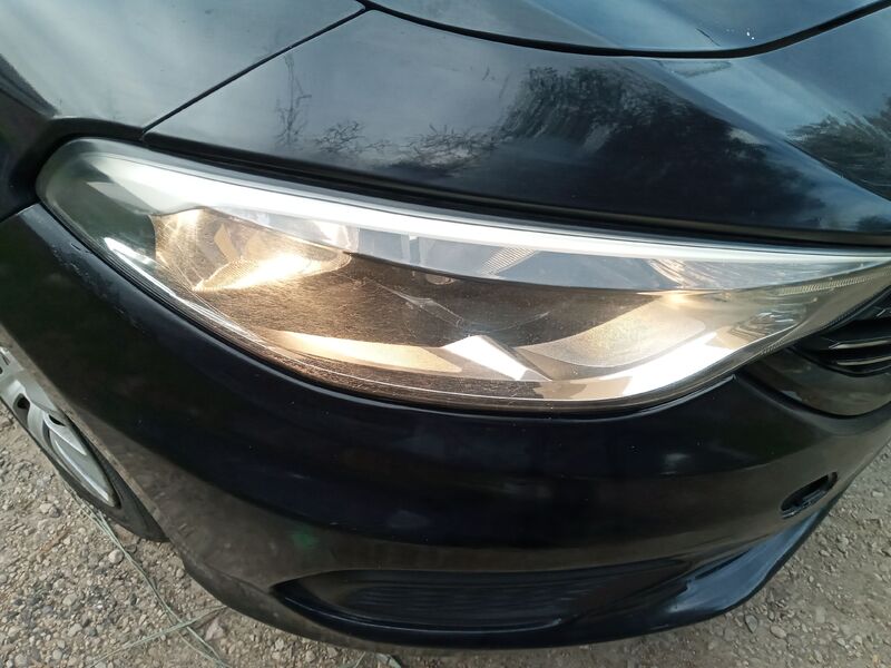

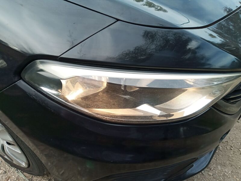

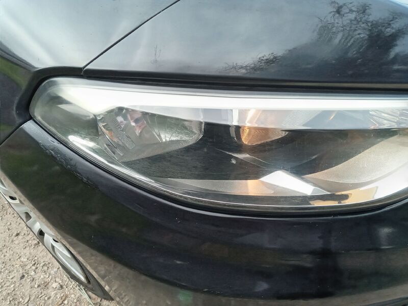

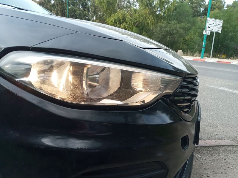

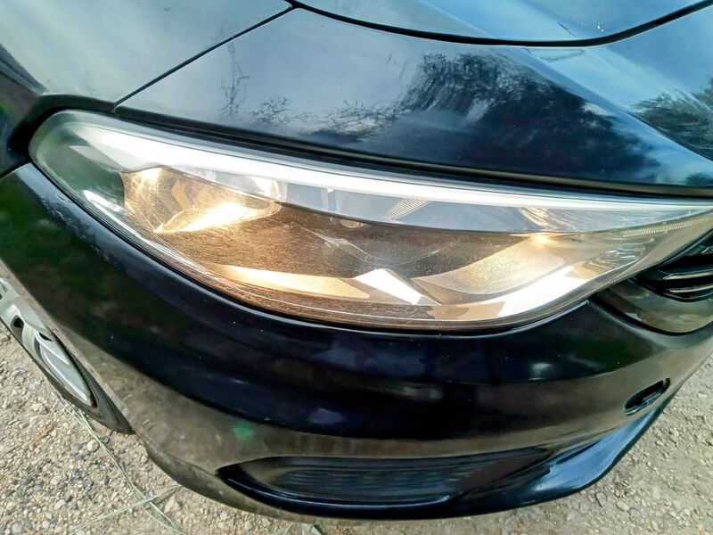

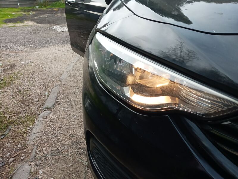

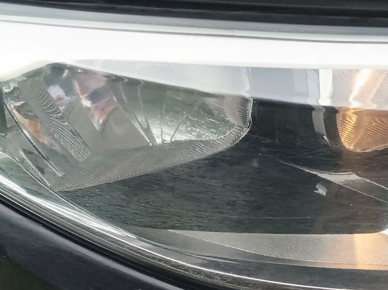

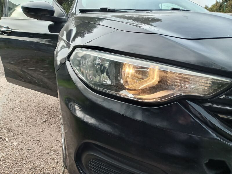

הי
אשמח לעזרה,
פעם ראשונה אני רוצה ללטש את הפנס לבד,
מצ"ב תמונות של הפנס
הפנס שרוט מאד, אבל לא עכור
מאיזה מספר נייר אני צריך להתחיל במצב כזה?
20241211_134630.thumb.jpg.6e767bb1268ef3c2bd0f72e9e129e8df.jpg20241211_134623.thumb.jpg.be9bcc97344c7a37a57a6f0f3aa65420.jpg20241211_134618.thumb.jpg.70a2fcaf7f28c914008fa572eadc40b5.jpg20241211_134652.thumb.jpg.02e8ffec51b138d3daf11e687f3958d3.jpg20241211_134706.thumb.jpg.b470ddf7303b0a13a8f5ddfecc89b677.jpg20241211_134737.thumb.jpg.84cddb8ca74f5de1c8603746e0292a77.jpg20241211_1347372.thumb.jpg.52f1528d52ba26e477796714b1594b89.jpg20241211_1346182.thumb.jpg.e0234cd3319142c97ccd8e8a499bde3c.jpg
מאיזה מספר- נייר אני צריך להתחיל במצב כזה?
שיתוף קישור לתגובה
שיתוף באתרים אחרים
אני לא הייתי מתחיל עם נייר בכלל כי הפנס ניראה טוב
תעבור רק עם פוליש לפלסטיק עם מברגה זה יעשה את העבודה

לפני שעתיים, lishaina כתב:
ניסיתי עם פוליש ומברגה,
וזה לא עזר,
אולי כי הפוליש היה מאלי אקספרס..
אם אני יעשה עם נייר 3000/5000
אני יצטרך גם לכה אחרי זה?

לפני 18 שעות, נחמד כתב:
וזה לא עזר,
כן אתה יכול להשתמש ב3000 ואז 5000 אם יש זה מצויין
ותשתמש בחומר plastx של מגוויר עובד נהדר
תשתמש בחומר עם מברגע על מהירות גבוה ולזוז על הפנס בקווים אופקיים ואנכיים
ולנגב .
לגבי ציפויי אפשר לשים אוטם צבע או ננו לגבי לכה אל תעיז לשים זה יהרוס את הפנס , בהתחלה יהיה יפה אחר כך יצהיב מהר ויגרום לחיספוס . .

לפני 6 שעות, lishaina כתב:
ברמה כזאת זה מוריד את הלכה המקורית של הפנס, או רק מוריד שכבה דקה?
ספריי ננו  וקס של טרטל יספיק?
תודה על העזרה!

לפני כשעה, נחמד כתב:
תודה על העזרה!
כן ,בסדר רק שכל שטיפה אתה צריך ליישם אותו כדי שתמיד יהיה הגנה
אני אישית פחות מחבב את הטרטול
מעדיף מוצרי מגווירס

נייר 3000-5000 לא יוריד את הלכה כל כך מהר, זה נייר מאוד מאוד עדין.
האמת היא שקשה לראות בתמונות אם אלו שריטות או התחלה של הצהבה ולכן תמיד עדיף להתחיל מהפשוט ואז למורכב. ממליץ על ערכת הפנסים של Cerakote CERAMIC Headlight Restoration, זו ערכה עם חומר להסרת הצהבה של הלכה, נייר שיוף עדין (2000-3000) ואז יש להם בערכה ציפוי קרמי מעולה לפנסים שמחזיק מספר שנים.
