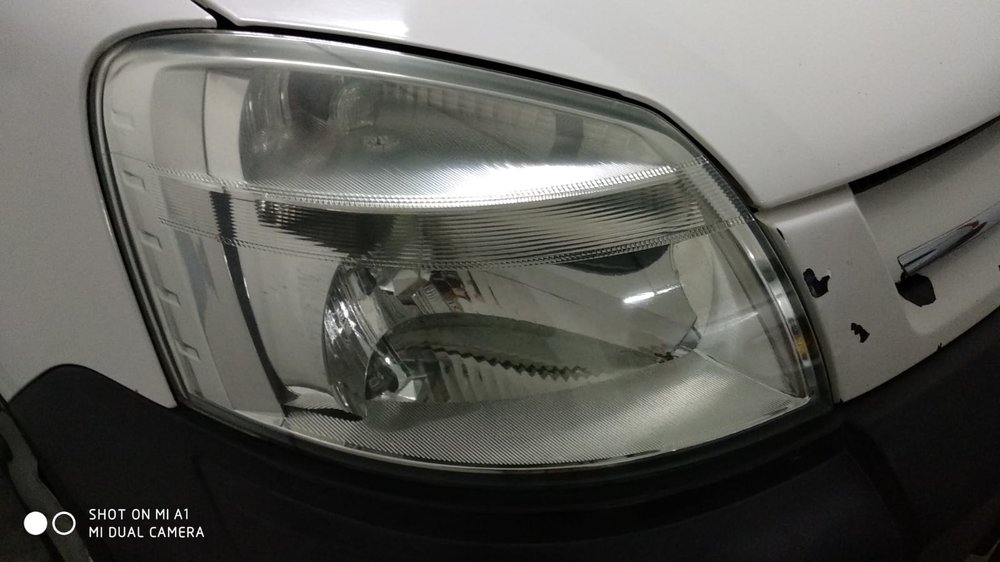

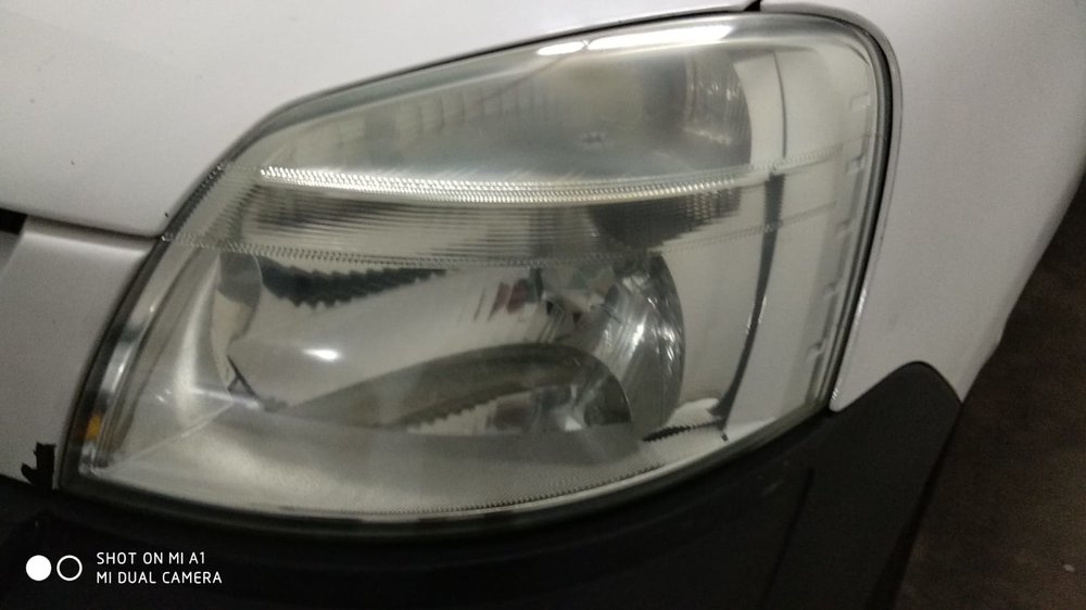

עברו כמה שנים מאז הפרוייקט האחרון שלי בשירשור הזה - אבל מעדכן שוב:
רכשתי באיביי ניירות ליטוש מים בגירעון 320, 400, 600, 800.
אני עדיין מחפש משהו מתחת ל 320, אבל חייב לציין שבינתיים זה עובד מעולה עם הגירעונים הנ"ל.
הסיבה ל 320 - בחלק לא מבוטל מהמקרים ישנו פלסטיק שרוף שחייב נייר גס בשביל ההסרה (אם לא רוצים לעבוד שעה על כל פנס).
דווקא עם ה 320 זה עובד יפה מאוד והוא מסיר מעולה ומהר את השכבה העליון של הפלסטיק השרוף. עבדתי ממש דקות בודדות על כל צד.
לאחר מכן יבשתי היטב את הפנס (אני גם אוהב להעביר עליו סמרטוט עם ספירט לבן, לוודא שאין שום שומן או ליכלוך - אבל זה לא חובה ממש).
אח"כ דיללתי טרפנטין ולכה שקופה מבריקה ביחס של 1:1 ומרחתי את הפנס באמצעות חתיכת קטנה מאוד של בד שאינו משאיר סיבים.
להלן התוצאות.
איציק
