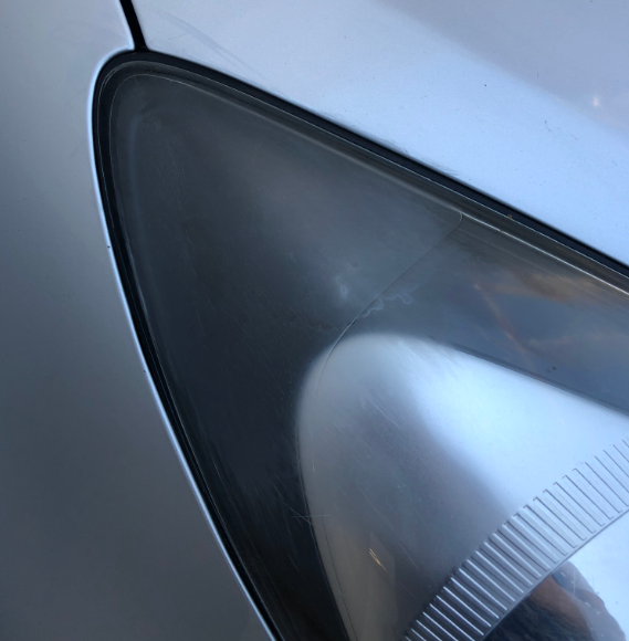

ניסיתי להשתמש בנייר מים 2000 (כיוון שהמצב לא היה נורא) עם APC מדולל בשפריצר, הקפדתי על סיכוך האיזור כמו שצריך וזו התוצאה לאחר מעט ליטושים. איך ניתן להיפטר, ומה אני עושה לא נכון?
הכל טוב ויפה עם ה-300, 400, 1000, 2000, 3000... אבל מה עושים כשמגיעים למצב הזה שיש עננים? כיצד נפטרים מהם? טרם קיבלתי תשובה לשאלה.
2016 BMW M235i.
נסה לטשטש עם לכה.

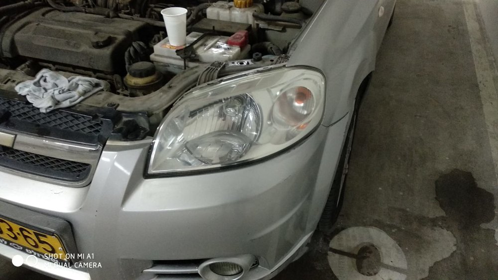

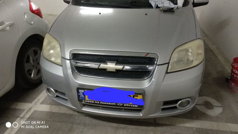

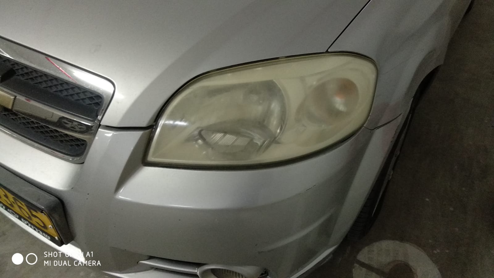

ובאותו עניין אבל אחר:
שכן יקר פנה אליי היום בצהריים ושאל היכן לקנות קיט לחידוש פנסים.
ברור שאין צורך לקנות, יש כבר הכל.
אחרי חצי שעה כבר סיימנו את הפרוייקט :-D

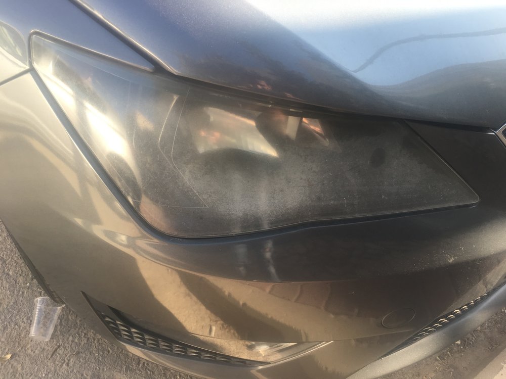

אצלי זה נראה שהלכה הלכה, אם איזה נייר לטש כדאי לי להשתמש?[ATTACH=CONFIG]518666[/ATTACH]
עזרה בבקשה? האם הלכה הלכה כאן ויעזור הסדר של השיוף, או שזה מבפנים הבעיה
