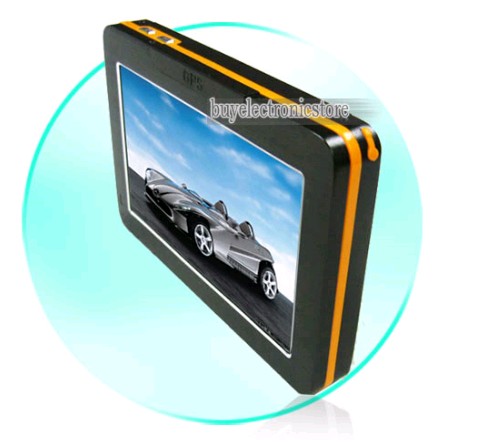

באי ביי יש היצע גדול של מכשירים NO NAME במחירים ממש נמוכים עם איפיון טכני ב"כ מוגבל בנושאים המהותיים. מישהו כבר קנה ויכול לתרום מנסיונו. אתר דיל אקטרים יש מכשירים דומים מעט יותר יקרים , אבל לפחות מבחינת אפיונים טכניים יש לכל דגם לא מעט נתונים. על איזה נתונים טכניים צריך להקפיד כדי שהמכשיר יהיה רגיש לקליטה ועדכון מיקום מהיר, איזו מערכת הפעלה, אופציה לזכרון חיצוני עם מפות , רזולוצית מסך, שעות שימוש בסוללה וכ'ו. עצתכם , איך מתקדמים לכיוון רכישה.

בשביל שתבינו את הפער במחיר
GPS עם מסך 7"
הכי זול בזאפ 943 ש"ח
הכי זול ב dealextream
412 ש"ח
